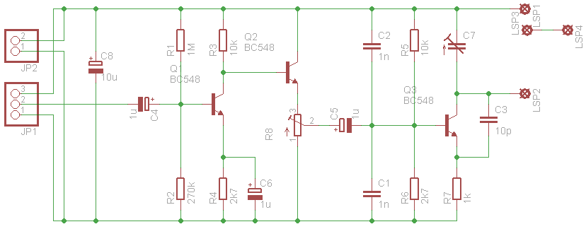

Ich habe folgenden Schaltplan auf eine Steckplatine nachgebaut:
Schaltplan:
http://img340.imageshack.us/img340/3876/6wukwsender.jpg
Foto von meiner Schaltung:
http://img176.imageshack.us/img176/9271/steckplatineukwsender.jpg
Soweit so gut, das blöde ist nur das die Batterie sehr rasch warm (sehr
warm) wird, und die Schaltung nicht funktioniert. Ich denke an einen
Kurzschluss obwohl ich die Schaltung korrekt nachgebaut habe.
Hat schon schon jemand diese Schaltung erfolgreich nachgebaut?
vielen dank im vorraus

Also wenn die Batterie schön warm wird, haste vermutlich einen satten
kurzen drin. Das kann aber kein kaputtes Teil sein, denn wenn man mal
die möglichen Strompfade der Schaltung anschaut, gibts keinen
niederohmigen Pfad, der von einem kaputten Transistor oder C geschaffen
werden könnte. Also isses ein Verschaltungsfehler deinerseits.
Auserdem - 6W -ist ein Märchen. 6mW könnte man sich schon eher
vorstellen.
von LuXXuS 9. (aichn)
Der BC548 ist in der Endstufe halt auch absolut fehl am Platz. Für sowas
ist der nicht gemacht.
Hat mit dem bei mir auch erst garnicht funktioniert - hab dann nen BF199
genommen, dann gings...aber halt mit den oben geposteten Mängeln.

von Alexander S. (esko) Benutzerseite
horst schrieb:
> Steckplatine
HF auf dem Steckbrett ist ungünstig.
Die Elkos sehen uralt aus. Neue nehmen.
> Ich denke an einen Kurzschluss obwohl ich die Schaltung korrekt nachgebaut >
habe.
Du hast mit ziemlicher Sicherheit einen Kurzschluss, dementsprechend ist
im Aufbau ein Fehler.
Habe ich zwar nicht, kann dir aber gleich sagen, dass das Ergebnis nicht
sehr berauschend sein wird. Das es verboten ist muss ich denke ich nicht
sagen?!

UKW+Steckbrett ungünstige Kombination.

horst schrieb:
> Mir würde schon ein Sender mit wenigen mW reichen, gerade zum Probieren.
Dann benutze bitte die Forensuche.  Es gibt Bausätze mit einem
Stereoencoder, man müsste sie noch ein wenig dämpfen, damit sie auf
die legalen 50 nW kommen :), oder du spielst mit einem der legalen
50-nW-Sender herum, auch zu diesen gibt es ja einige Threads.
Oder du fängst so an, wie wir alle: nimm einen Transistor und einen
Schwingkreis und sieh zu, dass du ihn auf der gewünschten Frequenz
(und nur auf dieser!) zum Schwingen bekommst.  Ein Funkscanner als
Referenzempfänger kann gute Dienste leisten, sowas hatte wir früher
leider nicht (damit kann man dann auch die 1. und 2. Oberwelle noch
testen).  Wenn das läuft, kannst du ans Modulieren mit einer Kap-Diode
denken.  Dann wirst du merken, wie handempfindlich das alles ist,
und hängst noch eine Trennstufe dran.  (Wirklich eine PA brauchst du
bei den hier zur Debatte stehenden Leistungen nicht.)
Wenn das dann alles geht, kannst du dich freuen und dich fragen, ob
du das nun künftig ernsthafter weiter verfolgen willst (dann bietet
sich in der Tat Amateurfunk an) oder ob du's einfach wieder in die
Ecke legst.
Dass ein Steckbrett für VHF-Schaltungen Mist ist, hat man dir ja schon
geschrieben.  Lochraster kann schon etwas besser sein, denk dran, dass
1 mm Draht ungefähr 1 nH an Induktivität hat => kurze Masseführung ist
wichtig.  Man kann den reinen HF-Teil auch "freifliegend" aufbauen,
vielleicht über einem Stück Basismaterial, das als Masse für die ganze
Schaltung dient.  Eine flächige Masseführung ist HF-mäßig was Gutes.
