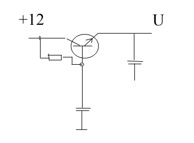

von max (Gast)
7805 rauschen schon recht stark.
Im Horowitz ist (etwa) eine Schaltung wie im Anhang.
Würde die Filter-Schaltung außerhalb einer Blechbüchse anbringen und mit
Duko die Spannung hineinführen.
(Ich habe einmal einen 1Mhz Schmalbandverstärker für 1uV auf diese Weise
gebaut.)

>Spannnungsregler sagen wir mal 10mVeff Brumm hast und diese zu 60dB
>unterdrückt werden, hast du am Ausgang rund 10µVeff. Am Ausgang des
>zweiten Spannungsregler sind das aber immer noch 10nVeff. Mit dem RC
>Glied sind das dann rund 200pVeff.
Ich sehe gerade, ich habe ja die 90dB Betriebsspannungsunterdrückung vom
OPamp noch vergessen. Also, auch dort überhaupt kein Problem!
Man sollte eben nicht zwei Sachen zugleich machen...
Kai Klaas

Genau die von dir gezeigte Schaltung hatte ich oben beschrieben.
In abgewandelter Form findet man sowas auch in Spektrumanalyzer zur
Versorgung der Yig Treiberstufe.
Ralph Berres
