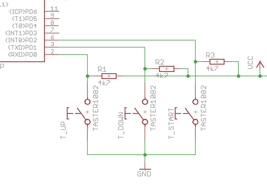

Moin,
ich habe drei Taster an meinem ATtiny 2313 angeschlossen (Low-Active)
und frage den Status eines Taster mit folg. Funktion ab:
uint8_t btn_check(volatile uint8_t *port, uint8_t pin){
  if( !(*port & (1 << pin)) ){
    return 1;
  return 0;
eine Abfrage mit wie z.B.:
if ( btn_check(&BTN_PORT, BTN_UP) ) time_left = 10;
für dazu, dass die Funktion 1 zurückliefert, auch wenn der Taster nicht
gedrückt ist.
Der Pegel am Pin des µC ist ungedrückt 5V, gedrückt 1-2mV.
Hat jemand eine Ahnung wo hier das Problem liegt?

#1647813
> Dieser wird in main() bei jedem durchlauf dür die Anzeige
> auf 7-Segment anzeigen verwendet (Steuerung der Anode).
Hä?
Du hast die gemeinsame Anoden von irgendwelchen 7-Segment auf denselben
Pins wie die Taster? Oder wie? Oder was?
Wie geht das, ohne dass sich die gegenseitig ins Gehege kommen?
(Schaltplan)

OP Persönliche Seite #1647910
Hier mal der gesamte Code inkl. Schaltplan.
Der Tiny soll als Timer fungieren. Die Zeit soll runtegzählt werden und
dabei einen Pin (RL) auf high legen und diesen nach Ablauf der Zeit
wieder ausschalten.
Die Zeitanzeige funktioniert auch, jetzt hängts halt am Polling der
Taster.

#1648011
Das Hauptproblem dürfte sein, dass deine ISR-Main globalen Variablen
alle nicht volatile sind.
Damit ist
wirklungslos. Die Änderung wird wahrscheinlich in der ISR nie ankommen.

105
106
  // weiterschalten zur nächsten
107
  actualDigit++;
108
  if( actualDigit == 3 )
109
    actualDigit = 0;
110
111
  // das Bitmuster an die Datenleitungen
112
  DISP_PORT = DigitCode[actualDigit];
113
114
  // und die Anzeige einschalten
115
  DISP_CNTRL_PORT |= DigitControlCode[actualDigit];
116
117
118
void disp_i( int16_t number )
119
120
  DigitCode[2] = SegCodes[ number % 10 ];
121
  number = number / 10;
122
  DigitCode[1] = SegCodes[ number % 10 ];
123
124
  DigitCode[0] = SegCodes[ number ];
125
126
127
128
// Hilfsfunktionen: Timer
129
130
volatile uint16_t time_left = 0;
131
volatile uint8_t  subTick = 0;
132
volatile uint8_t  time_counting = FALSE;
133
134
ISR( TIMER0_OVF_vect )
135
136
  disp_multiplex();     // Anzeige updaten
137
138
  if(subTick >= 122) {
139
    subTick = 0;
140
141
    if( time_counting && time_left > 0 )
142
      time_left--;
143
    disp_i( time_left );
144
145
146
147
int main()
148
149
  LED_DDR |= (1 << LED);
150
  RL_DDR |= (1 << RL);
151
152
  DISP_CNTRL_DDR = ( 1 << DISP1 ) | ( 1 << DISP2 ) | ( 1 << DISP3 );  // Control Leitungen
153
  DISP_DDR       = 0xFF;                                              // Daten Leitungen
154
155
  BTN_DDR &= ~( (1 << BTN_UP) | (1 << BTN_DOWN) | (1 << BTN_START) );
156
157
  TIMSK = (1 << TOIE0);
158
  TCCR0B = (1 << CS02);  // Prescaler 256 -> 122,07Hz Timer
159
160
161
162
163
  sei();
164
165
  while(1) {
166
167
    if( btn_check( &BTN_PORT, BTN_UP ) ) {
168
      cli();
169
      if( time_left < 999 - 10 )
170
        time_left += 10;
171
      else
172
        time_left = 999;
173
174
      sei();
175
      _delay_ms( 200 );
176
177
178
    if( btn_check( &BTN_PORT, BTN_DOWN ) ) {
179
      cli();
180
      if( time_left > 0 )
181
        time_left -= 10;
182
      else
183
        time_left = 0;
184
185
      sei();
186
      _delay_ms( 200 );
187
188
189
    if( btn_check( &BTN_PORT, BTN_START ) ) {
190
      time_counting = 1;
191
192
193
    if( time_left == 0 )
194
195
196
    // LED & RELAIS ----------------------------------------
197
    if( time_left == 0 ) {
198
      LED_PORT &= ~(1 << LED);
199
      RL_PORT  &= ~(1 << RL);
200
201
    else {
202
      LED_PORT |= (1 << LED);
203
      RL_PORT  |= (1 << RL);
204
205
206
#1648193
Hannes E. schrieb:
> Dein Code funktioniert super!
> Danke schön.
> Ledeglich die Anzeige flackert ein wenig
Das kann schon sein.
Die ISR wird 122 mal in der Sekunde aufgerufen.
Es sind 4 7-Segment Anzeigen.
D.h. jede 7-Segment geht in der Sekunde 122/4, also ungefähr 30 mal
ein/aus.
30Hz ist ein bischen wenig für eine 7-Segment. Da sieht man das noch
flackern
ISR Frequenz hochziehen!
