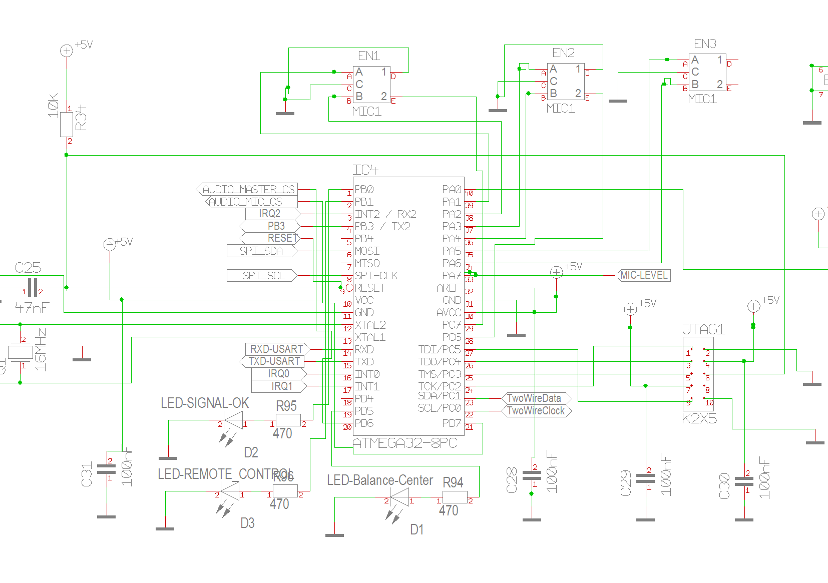

Ich möchte gerne ein Programmierboard für einen ATMega32 selber bauen.
Ich habe dazu von Atmel ein Schema gefunden (als PDF angehängt), jedoch
ohne Beschreibung. Ich hätte aber noch ein paar Fragen dazu und hatte
gehofft dass mir vielleicht hier jemand weiter helfen kann:
1. Welche Funktion übernimmt U1 genau? Mir ist nicht ganz klar wofür es
in diesem Schema diesen Mikrokontroller braucht.
2. Kann diese Funktion von U1 auch ein anderer Mikrokontroller
übernehmen oder braucht es genau diesen? Ich hätte da nämlich noch einen
ATTiny herum liegen und könnte auch diesen verwenden.
3. Die Funktion die U1 übernimmt muss wohl auch programmiert werden.
Gibt es dazu irgendwo ein Beispiel? Oder sogar fertige Programme?
Wäre super wenn jemand einem Anfänger etwas Schützenhilfe leisten könnte
Gruss
Pascal

Ähm, was willst Du denn mit DER Schaltung? Der eine µC ist nicht mehr
für neue Designs empfohlen, den anderen finde ich bei ATMEL überhaupt
nicht mehr.
Von einem mega32 keine Spur.
Was soll denn Dein Board können?
Eine Basisschaltung für den mega32 aus einem meiner Projekte hänge ich
mal an.
Ignorier mal die Drehgeber oben und den Poti rechts
Tom

Gast #1649254
Erst mal vielen Dank für eure Antworten.
Ich möchte ein Board bauen, das ich In-System Programmieren und debuggen
kann. Daher kommt für mich ein Programmer nicht in Frage, da ich nicht
jedesmal den IC auf den Programmer stecken möchte um ihn zu
programmieren und dann wieder in meine Schaltung einfügen um zu sehen
obs funktioniert.
@docean: Ich habe den Bootloader für den Atmega32 und er ist auch
bereits auf den IC geladen. Solange ich aber nicht weiss welche Aufgabe
der U1 übernimmt, weiss ich auch nicht wonach ich für das Programm von
U1 suchen soll. Ich frage mich nun auch welche Vorteile die Schaltung
von Atmel gegenüber zum Beispiel der Schaltung von escamoteur hat?
@escamoteur: Vielen Dank für dein Beispiel-Schema. Ich nehme an, dass du
auch mit einem Programmier-Adapter arbeitest und den Bootloader mit
einem Programmer auf den IC gebracht hast? Deine Schaltung sieht einiges
einfacher aus. Ich werde mir wohl auch einen externen Adapter zulegen
mit dem ich dann den IC debuggen kann.
@kbuchegg: Das Schema ist von der Atmel-Homepage als Beispiel
aufgeführt. Ich glaube nicht dass es Teil von einem grösseren Schema
ist. Auf jedenfall ist es nicht so angegeben.
