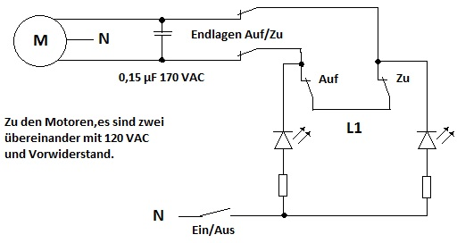

Habe ein für mich nicht lösbares Problem und zwar habe ich bei meinen
Heizungsstellantrieb ein paar LED´s eingebaut um mitzukriegen was
und wann die Heizung etwas ansteuert da ich mal das Problem hatte
das ein Magnetventil hinüber war und ich das nicht so ohne weiteres
gefunden habe.
In der Ansteuerung sind Relais verbaut diese gehen jeweils auf ein
Magnetventil, Pumpe usw. alles kein Problem was aber nicht
Funktioniert ist die Anzeige beim Stellmotor weil dieser einen denke
mal Entstörkondensator hat und somit egal ob das Relais "Auf" oder "Ab"
angesteuert wird immer beide LED´s leuchten ausser der Motor
befindet sich in der Endlage, schuld ist der Kondensator das ist
mir klar ! Meine Frage ist gibt es evtl. noch einen einfachen Weg
(Dioden,Kondensator) um die Anzeige hinzubekommen oder muss
ich wenn dann auf die andere Seite des Relais (Ansteuerung)
wechseln - was ich nicht will den die ist SMD mit Schnittstelle
CAN Bus und sehr leicht zum kaputtmachen, vorallem wenn man
keinen Schaltplan hat und dadurch auch nicht weis wie das ganze
gerechnet ist.
Habe mal eine Zeichnung vom momentan verbauten Zustand hinzugefügt.
Vielleicht hat ja jemand eine Idee
Danke,
Ritsch

Hallo Richard !!
Also... Mit dem gleichen Problem hatte ich auch schon mal zu kämpfen...
Aus meiner Sicht gibts deren Lösungen zwei...
1. Die Led`s statt an den Relaiskontakten an den Relaisspulen
anschliessen - quasi parallel.
Vorteil: Das geht zum einen besser, da diese oft mit Gleichspannung aus
der Steuerung geschaltet werden (allerdings nicht immer) und man daher
die - bei dir im Schaltplan noch fehlenden - antiparallelen Schutzdioden
an den LED's sparen kann.
Nachteil: Man hat logischerweise nicht den tasächlichen Zustand des
Relaisausgangs bzw. des Motors sondern nur die Ansteuersignale der
Relais... wenn denn mal eins hängt oder der Kontakt nicht schaltet sieht
man das nicht... seuftz
2. Geht das nicht könnte man parallel zu den beiden Motowicklungen
jeweils ein Relais schalten (statt der LED's in deinem Plan) mit
ensprechender Spulenspannung...
Da die Relais zum Schalten mehr Strom ziehen als die LED's und die
Hsterese praktischerweise eingebaut haben - und nicht mehr oder weniger
vor sich hin leuchten - klappt das oft auch...
> mir klar !
Dat iss kein Entstörkondensator.
Sondern diesen Phasenschiebe Kondensator benötigt dieser Motor, um
überhaupt zu drehen.
Du läufst hier in das exakt identische Problem das die Boyz mit den
Rolladenantriebsmotoren haben: Auch da läuft Parallelschaltung nicht.
Sobald die dem Motor parallelgeschaltete Last (Lampe, Relais, 2. Motor )
zu hoch ist, "tilt" das System.
Was die Sache wirklich korrekt und zuverlässig sauber löst: Echte
Trennrelais kaufen und einbauen. Dann läuft der Motor wie gewünscht. Und
am zweiten Ausgang des Trennrelais kannst Du Deine LEDs bzw. sonstiges
anschließen.
Die Trennrelais  werden so zwischen 15 und 30 euro gehandelt.

Tagchen,
Würde gehen allerdings möchte ich nicht auf diese Seite wechseln
um nicht´s kaputtzumachen :-)
Auch ganz netter Ansatz werd ich mal probieren.
Dachte vom Wert her weil dieser ziemlich winzig ist könnte es ein
Entstörkondensator sein (normalerweise haben die ja einige µF)
allerdings hast Du da recht so wie der eingebaut ist sollte das ein
Phasenschiebe Kondensator sein.
"Tilen" kann ich da llerdings nicht´s weil das keine zwei seperaten
Motore
sind wie bei parallegeschalteten Rollomotoren.
Trennrelais würde natürlich funktionieren allerdings bau ich mir ja da
noch mehr Fehlerquellen ein (doppelte Zahl an Relais).
Da der Kondensator im Wechselstrom einen Widerstand darstellt müsste es
doch gehen wenn ich einfach den Wert etwas erhöhe dem Motor dürfte es
nicht ausmachen und die eine Le´d müsste doch dann etwas dunkler
leuchten da diese doch die Spannung über den Kondensator = Widerstand
bekommt ?!
Danke für die Antworten,
Gruß Richard

Hallo liebe Experten für freie und gebundene Elektronen !!! :o)
Nur eine kleine Ergänzung zu der Relaislösung: Beachten muß man dabei
natürlich, daß es bei den Relais tausende von verschiedenen Versionen
mit genauso verschiedenen Schalt-, Halte-, und Abschaltströmen gibt -
bei gegebener Nennspannung... hier ist natürlich etwas Kreativität und
Glück erforderlich.
Apropos Kreativität... mir ist noch eine kreative Möglichkeit
eingefallen...
und zwar - ich hab's allerdings in dieser Anwendung noch nicht konkret
getestet - könnte man die LED's auch in Reihe zu den Wicklungen
schalten...
genau... weil...
das oder die Motörchen ziehen ja nicht allzuviel Strom (z.B. wenns vom
Mischerantrieb ist)und wenn der - gemessener Weise - nicht über den ca.
20 mA für eine normale LED liegt, dann kann man die auch in Reihe
legen...
Damit das mit dem Wechselstrom dann nicht zu allergischen Reaktionen
führt, muss dann natürlich antiparallel zu den LED's jeweils eine
normale Diode (1N4007 oder so) ... oooder...
noch origineller wäre eine DuoLED (in der Version mit zwei Beinchen;
z.B. rt/gn antiparallel) die dann halt quasi in analog-gelb (vgl.
analog-käse) rumleuchten würde...
coole idee... sag' ich mal so :o)
aber... wie gesagt... das Motorströmchen müsste man dafür vorher
messen...
und wenn der dann doch zu groß sein sollte besteht auch noch die
Möglichkeit einen Widerstand parallel zu den Dioden zu schalten... dann
müsste es auch mit mehr als 20 mA gehen...
puh... soweit von der "Kreativabteilung"...
viele Grüße von...
yenny :o)
