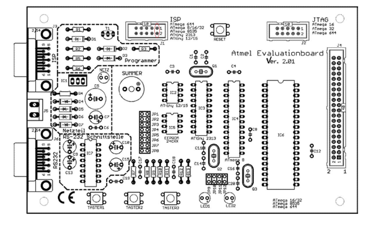

Hallo Leute,
Ich habe gerade angefangen, mich mit dem Programmieren von µC's zu
beschäftigen. Habe mich in das Thema eingelesen und wollte für den
Anfang mit dem "Atmel Evaluationsboard 2.0.1" einen ATtiny2313
beschreiben. Für den Anfang ein ganz einfaches Programm, es sollte nur
eine Diode blinken lassen.
Ich benutze zu diesem Zwecke BASCOM und PonyProg.
Nun zum Problem:
Die Datenübertragung vom PC auf den Chip klappt nicht! Laut Compiler ist
der Code richtig, aber irgendwie will er nicht: Wenn ich mit BASCOM
"write Buffer" eingebe, kommt der Write Dialog, allerdings bewegt sich
der Fortschrittsbalken nicht.
Bei PonyProg spuckt er ( egal was für eine Operation , also Read, Write,
Security Bits ) immer folgenden Error aus: "Device missing or unknown
(-24)"
Es scheint fast so, als bekäme der PC keine Verbindung zum Board.
Was mache ihc falsch? Chip ATtiny2313 ist jeweils eingestellt, muss ich
sonst noch was einstellen irgendwo? Ich bin am verzweifeln.

Schau mal bitte nach, ob Du Lötfehler (kalte Lötstellen usw.) hast. Und,
ob Du auch alles korrekt Bestückt hast. Ach ja, die Bugfixes am Board
hast Du auch gemacht?
Falls das alles ok ist, benutze mal den anderen Anschluss... Falls Du
einen extra Programmer (z.b. USBProg) hast, kannst Du diesen ja mal
einsetzen...
von Hannes L. (hannes)
Und überprüfe mal, ob Dein Betriebssystem das Benutzen der seriellen
Schnittstelle im Bitbanging-Mode überhaupt zulässt oder ob irgendein
Gerätetreiber die Schnittstelle für sich reserviert hat und die
Direktzugriffe blockiert.
Abgesehen davon bist Du nicht der Erste und auch nicht der Letzte, der
mit diesem (von der Konstruktion her total veralteten) Board Probleme
(mit aktuellen Rechnern) hat.
> Er sagt "TEST OK".
Das heißt lediglich, dass er die Brücken im SUB-D-Steckverbinder
gefunden hat, die Ponyprog zum Identifizieren der Hardware vereinbart
hat. Siehe Dokumentation zu Ponyprog bzw. der von Ponyprog empfohlenen
Hardware.
> Um zu kucken ob mich nicht anschwindelt hab ich mal
> Testweise das Kabel rausgezogen, dann sagt er "TEST FAILED" also
> irgendetwas tut sich.
Ja sicher, dann sind die Brücken ja getrennt. ;-)

Ich werde mal als erstes Messen, ob der IC betriebsspannung hat.
Dann versuche ich AVRDude fürs Debuggen zum laufen zu bringen.
Verbindungskabel ist folgendes:
http://www.pollin.de/shop/suchergebnis.html?S_TEXT=720738+&S_WGRUPPE=default
Sollte ein 1:1 sein.
Melde mich sobald ich mehr weiss.
von Dr. Janitor (Gast)
Also ich hab mal den ATtiny2313 durchgemessen und er hat seine 5V
arbeitsspannung.
Aber: eine FRAGE: was müsste man direkt an der Stromversorgung messen,
ich meine direkt an den Klemmen für die Versorgung?
MfG
Ja genau da liegt nämlich mein Problem:
Normalerweise müsste direkt am Eingang ja die Betriebsspannung 9V
gemessen werden können, die kommt ja vom Netzteil.
ABER: ich messe da 2V ( kann aber eigentlich auch nicht sein, unter 7V
funktioniert der eingebaute 7805 nicht und der µC hat ja seine  5V )

Etwas anderes, Pollin ist nicht gerade für seine Qualität bekannt. Am
besten alles nochmal Testen. Die Kondensatoren C17, C18 und C19 müssen
auch ausgelötet werden.
Noch besser:
Es handelt sich ja um ein 9V~ 200mA Netzteil.
Da wundern mich die 2V ja noch mehr. Vor allem weil der Spannungsregler
7805 unter 7V garnicht funktioniert---
An C17, C18 und C19 sind Kondensatoren dran. Wie gesagt hab das Ding ja
nicht selbst gelötet....
Die müssen raus, wenn die Taster benutzt werden sollen.
Also die Netz LED leuchtet.
Aber ich kann nachher mal nen 9V Block dran hängen, nur um diese
Fehlerquelle auszuschliessen.
Was die Kondensatoren C17 -19 angeht: die Taster sind mir eigentlich
nicht wichtig. kann ich die Kondensatoren dann drin lassen?

Wieviel Strom fliest denn in das Board rein?
Ja wenn man die Taster nicht nutzt. Am besten die Juper JP3, JP4 und JP5
noch offen lassen.
Ich mess gleic mal den Strom der ins Board fliesst und Berichte dann.
Was die Jumper angeht: Die brauche ich eigentlich auch nicht, ergo sind
die alle offen, wie bei Lieferung.
zunächst folgender Bericht: das blöde Messgerät hier fliegt auch raus
nu, das hat totalen Müll gemessen. Hab mit nem einfachen mal
nachgemessen, es sind 9V am Eingang, also an der Versorgung liegt es
nicht.

Ich habe mit Paint mal eine Zeichnung gemacht. Zur Erleuterung:
Also stellt euch vor ich hab das Board umgedreht und was ihr seht, sind
die Lötpunkte der ISP Schnittstelle.
Das was ich eingerähmt habe, zwischen den beiden Pins hängt eine
Lötbrücke, scheint als hätte da einer nicht genau abgetrennt...
Achja, so umgedreht, dass die ISP Schnittstelle OBEN ist.

von Stefan B. (stefan) Benutzerseite
Das wäre Pin1 und Pin2 am ISP Wannenstecker. Also Vcc und MOSI. Kill den
Bug, mach ihn nieder!
Zwishcen den Beiden Rot markierten PINs am ISP hängt ein Lötzipfel.

Das sind nummer 9 und 10 oder?
Wenn 1 und 2 dransteht? Eher nicht.
OK.
Dann vernischte ich die Lötbrücke mal....
Egal ob 1-2 oder 9-10, da gehört keine Brücke rein...
