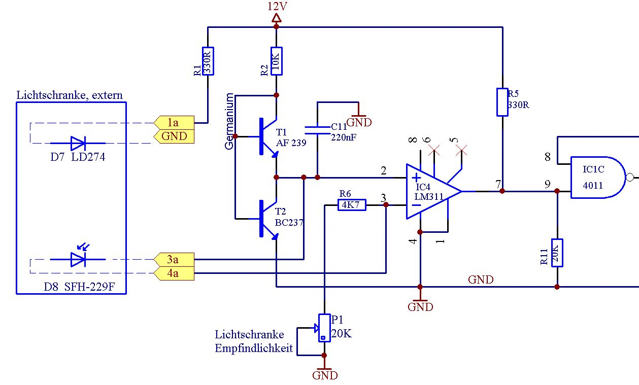

Hallo Gemeinde,
ich hab ein kleines Problem aus der Analogtechnik.
Es geht hier um die Schaltung rund um  T1 und T2. So ganz sicher bin ich
mir nicht, ob das wirklich eine Stromquelle ist, denn mit diesen
Germanium-Transistoren kenne ich mich leider gar nicht aus. Ich habe mir
schon die Finger nach dieser Applikation wund gegooglt, aber es ist
einfach nichts zu finden…
Dieser T1 (AF239) ist genau mein Problem, er ist sehr schwer zu bekommen
(und auch nicht ganz billig)… und ich fürchte, er steht auf der
discontinued-Liste.
Die Schaltung ist ein Ausschnitt und zuständig dafür, das Signal einer
Lichtschranke (links) weiter zu geben - Licht unterbrochen oder nicht,
also ein JA-NEIN-Signal.
Da der ursprüngliche Hersteller diese Platine nicht mehr herstellt, habe
ich mir für eine befreundetet Firma die Mühe gemacht, das ganze Layout
abzuzeichnen und neu zu erstellen… und dabei den Kardinals-Fehler
gemacht, mich nicht um die Verfügbarkeit der BE zu kümmern… will damit
sagen, 30 Platinen liegen auf´m Tisch und ich suche nun nach einem
möglichst einfachen Ersatz für T1. Die Ersatz-Tabellen geben für diesen
Typen leider nicht viel her…
Da ich diesen Teil der Schaltung nicht so recht verstehe hoffe ich daß
ihr mir Tips geben könnt… von einem pinkompatiblen Silizium-Transistor
habe ich gedanklich schon abschied genommen…
Grüße
Ernst

der AF239 ist ein rauscharmer UHF-Mesa-Transistor, war in den
Eingangsstufen der UHF-Tuner im TV drin.
Wenn dieser dort in dieser Beschaltung genutzt wird, vermute ich stark,
daß spezielle Eigenschaften speziell der BE-Strecke genutzt wurden.
Wie er in dieser Anwendung zu ersetzen geht habe ich leider keine
Ahnung.
Da letztlich dahinter nur ein LM311 sitzt, würde ich vermutlich eine
Originlabestückung nehmen und das Verhalten ausmessen und dann Ersatz
suchen.
Vermutlich auch das Temperaturverhalten testen, vielleicht ist er "nur"
Kompensation?
Gruß aus Berlin
Michael

Sorry, aber der Plan passt bestimmt trotzdem nicht.
Ich bin fest davon überzeugt, aß es so nicht verdrahtet gewesen sein
kann.
Ich würde damit rechnen, daß T2 als BE-Strecke im Zenerbetrieb war um
ca. 7V zu bekommen,
und T1 eine Konstantstromquelle die diese Zenerstrecke versorgt.
Dann ist Photodiode und Poti sicher nicht anders verdrahtet, nicht als
Spannungsteiler der Spannung an OpAmp+

Oh! Ja, es sollte ein PNP sein... und kein NPN!
Da hab ich mich verzeichnet.
Aber der Rest der Schaltung stimmt so. Wie gesagt, ich kapiere es ja
auch nicht was da gemacht wurde... aber die Schaltung funktioniert
wunderbar.
Die Antwort vom LM311 ist wenige 100ns schnell, getestet mit einem
Funktionsgenerator parallel zur IR-Diode (ich kann die Lichtschranke
nicht so schnell und definiert auslösen)
Das blöde ist halt, wenn ich nicht weiß was der T2 macht, kann ich
keinen Ersatz raussuchen; und das ist ja das eigentliche Problem!
Eine Temperaturkompensation benötige ich nicht wirklich, die Schaltung
soll zwar schnell sein, aber es kommt nicht so sehr auf exakte und auch
nicht auf reproduzierbare Werte an.
Hab im Moment keine Idee mehr wie ich weiter komme…
