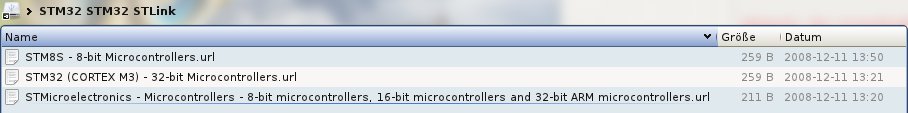

ich bin auch an so ein STM8S-Discovery Board gekommen.
Da ich Linux nutze und bisher nur negatives bezüglich des
USB-Anschlusses lesen konnte, waren meine Erwartungen beim ersten
Anstecken an den Rechner nicht sonderlich hoch.
Um so mehr wunderte es mich dann, als sich das Board schliesslich als
Massenspeichergerät an meinem System anmeldete. Einen Screenshot vom
Inhalt habe ich mal angehängt...
Nun würde mich natürlich brennend interessieren, ob sich etwas in
Richtung freier Toolchain tut/getan hat.
