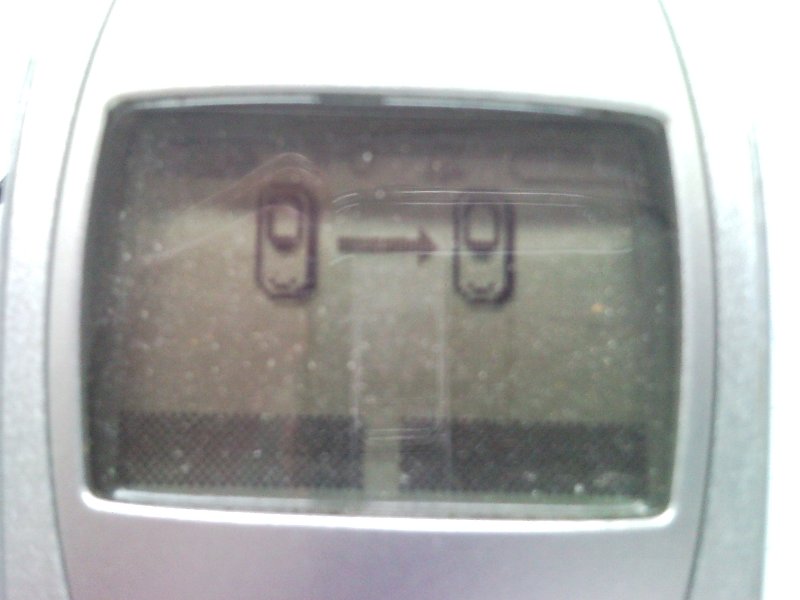

So, bin jetzt beim ersten Problem:
Bei Anruf umschalten: Habe ich so gelöst wie du gestern gesagt hast.
Funktioniert auch nur kommt am Handy dann ein komisches Symbol, das
Handy lasst sich auch nicht mehr normal bedienen bzw. ausschalten.
Das Symbol findest du im Anhang.
Das Handy lässt sich weiter hin mit den AT Befehlen steuern, also
soweit kein Problem - wahrscheinlich aber trotz dem nicht erwünscht.
Vielleicht könnten wir auch per Email weiter kommunizieren...
Das Problem hat sich mit einem anderen Handy erledigt...
Weiß jetzt nicht was der Fehler war.

Schön dass sich alles von alleine regelt ;)
Ich hab den Artikel zum Versenden von SMS auf deine Anfragen auch noch
einmal ergänzt. Da kannst ja auch noch mal rein schauen. Auch wenn sich
das mit dem "Symbol" erledigt hat, so sieht es für mich so aus, als
würde das Handy erkennen, dass das Datenkabel dran ist und in einen
"Kommunikationsmodus" umschalten. Das kann man bestimmt in den
Einstellungen abschalten. Die zwei Symbole sehen ja schon wie 2 Handys
aus und die Pfeile symbolisieren den Datenaustausch. Das würde auch
erklären, warum die AT Kommandos noch klappen.
ok, das werde ich versuchen und sag dir dann bescheid!
