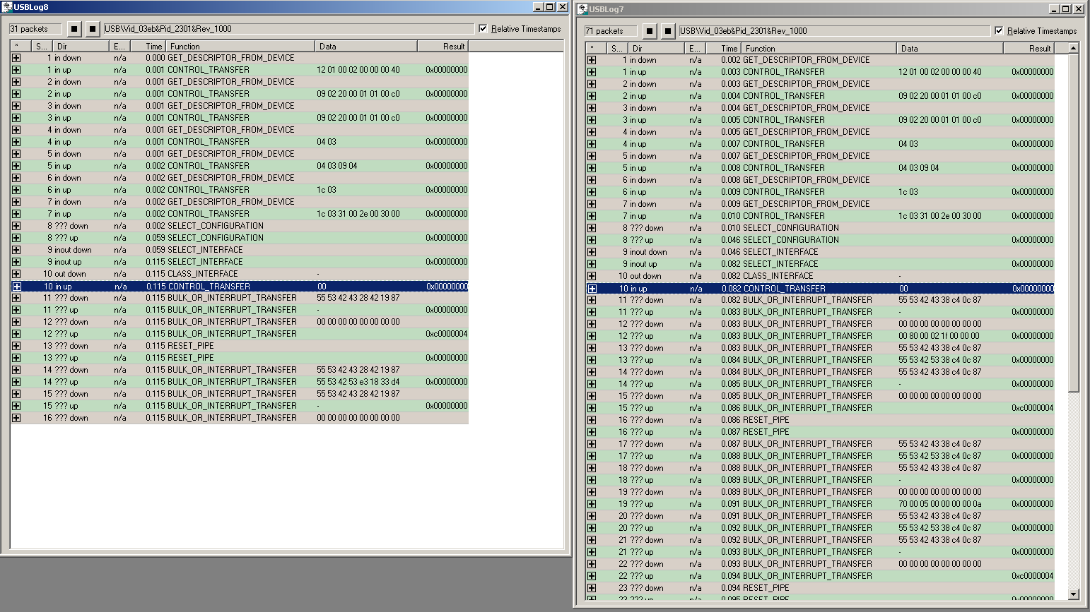

Gast #1656802
Naja aber es scheint ja eine ganze Menge schon zu funktoinieren,
komisch, dass das dann nicht geht.
Kann jemand erklären, woher die Unterschiede kommen, sobald der
Bilk-Transfer beginnt??
Soehe Anhang.
Der rechte Teil ist die Software auf dem OriginalController
Die line Seite ist die angepasste Software.
Woher die Unterschiede bzw: was wird dort am anfang übertragen?
MFG
#1656893
Wahrscheinlich steht an der Stelle, an der der StringDescriptor für
iProduct stehen soll, nix gescheites in deinem Controller.
Im USB Device Descriptor gibts Index-Felder für iVendor, iProduct,
iSerial usw. da muss ein Index rein, und dann müssen die entsprechenden
String Descriptoren angegeben werden, damit der Host über GetDescriptor
das abfragen kann.

Gast #1656995
Das habe ich bereits gelesen..
Ich muss vielleicht sagen, dass ich die Software nicht verändet habe -
nur die LowLevel USB-Ansteuerung ist angepasst.
Angepasst heißt:
Software für einen AVR32 (UC3B) läuft immernoch auf AVR32 (aber Ap7000).
Also an der Descriptorsache liegt es sicher nicht, denn die geht ja
prinzipiell.
