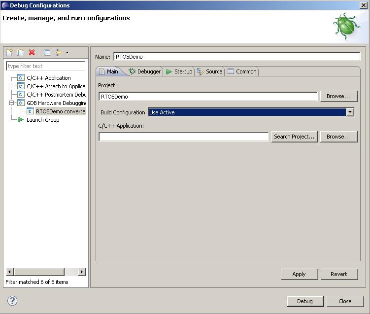

Mein Problem: Ich weiß leider nicht, wie ich mein FreeRTOS-Demoprojekt

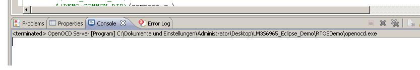

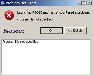

nun auf dem ARM-Controller zum Laufen bringe. Ein Debugging-Profil habe
ich bereits angelegt. Wenn ich den Debug-Modus starten will, dann
erscheint jedoch der Fehler: "Program file not found."
Unter "Run" erscheinen auch nicht die Einträge von OpenOCD, sodass ich
langsam an mir zweifle... Leider weiß ich auch nicht direkt, wie ich
OpenOCD ins Eclipse drücken soll...

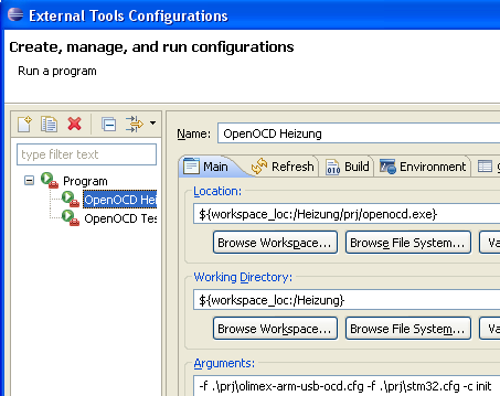

Bei mir wird aus eclipse der OCD als "externes tool" gestartet. Zuerst
wird  geflasht und anschließend der OCD-Server aktiviert. Zum debuggen
verwende ich anschließend das Zylin CDT plugin.

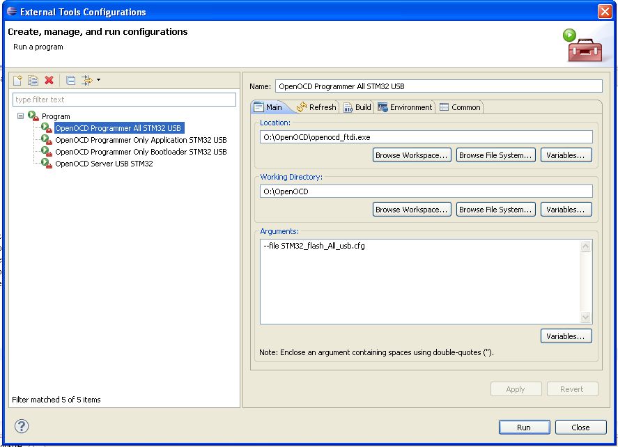

Also ich nutze das CDT Hardware Deugging. Das Demo von Martin Thomas
bezieht sich ebenfalls darauf.
In der "External Tools Konfiguration..." wird OpenOCD eingerichtet.
In der "Debug Configurations..." wird der GDB Debugger eingerichtet.
- makefile tut nur kompillieren.
- Dann in Eclipse in "Debug-Ansicht" wechseln.
- Dann das eingerichtete "External Tool" OpenOCD starten
- Im "Debug" Fenster erscheint das OpenOCD, das dann anklicken, so dass
es blau gefärbt ist
- Dann das Debug Tool "OpenOCD reset load run" ausführen
- Warten
- Dann das Debug Tool "OpenOCD reset Debug"
- jetzt debuggen.

PS: Ich dachte es geht nur noch um die Debug-Konfigparameter von OpenOCD
und GDB, das ist sehr gut aus dem Projekt von Martin-Thomas ersichtlich.
(Bei der OpenOCD Konfiguration musst du noch Deinen JTAG Adapter
eintragen und ev. die Pfade anpassen...)

"External Tools Configurations" - Ansicht. Dort legst du eine neue
configuration an.
Hier gibst du unter Location den Ort an an dem bei Dir die
openocd_ftdi.exe (ist bei FreeRTOS dabei) liegt. Als Argumente sollte
--file fury_ft2232_flash.cfg passen. Und als Working Directory gibst du
den Pfad zu eben diesem Config-file an. Sollte so etwas in der Art sein:
FreeRTOS/Demo/CORTEX_LM3Sxxxx_Eclipse
In der program.script (findest du auch in diesem ordner) muß zudem der
Pfad zu deiner .bin Datei stimmen.
Wenn du dann Run drückst sollte sich der kleine Mann flashen lassen
Viel Spaß beim probieren...

Hey Leute,
erstmal vielen Dank für die vielen Tipps. Ich bin jetzt wieder zu einem
Projekt von der FreeRTOS-Seite zurückgekehrt. Bisher hatte ich da immer
Probleme mit dem Make-Vorgang, jetzt scheint es aber zu funktionieren.
@Georg:
In die Debug-Perspektive also... mhmmm - schau mal in meinen Anhang. Wo
liegt der Fehler? debug_ausfuehrung.jpeg zeigt, was pasiert, wenn ich in
den Debug-Modus wechseln will.
Danke schonmal,
Jan
Gast #1657061
Hmm also ohne OpenOCD wird es nichts mit dem debuggen. Und vor dem
debuggen ist ja eh erst mal flashen angesagt. Also sollten wir erst mal
das angehen.
Was passiert wenn du in der Ansicht aus debug_3.jpg run drückst?
OP #1657069
Da passiert genau das selbe. Habe auch nochmal einen Screenshot der
Debug-Perspektive angehängt.
Vielleicht noch folgender Hinweis: Ich habe probiert, das .bin-file
direkt mit dem mitgelieferten Flash Loader hochzuladen. Das funktioniert
leider auch nicht :-( Er schreibt zwar, aber der Bildschirm bleibt
schwarz...
(Firma: EleLa - www.elela.de) #1657123
Also wenn der OpenOCD so verschwindet, dann hat er das JTAG Interface
nicht gefunden.
Bei mir sieht die Einstellung so aus (Bild).
Ich nutze den Olimex ARM-USB-OCD. Wenn ich den nicht eingesteckt habe,
dann verschwindet bei mir auch der OpenOCD.
Die Hardware ist eingesteckt?
Der Gerätetreiber richtig installiert?
 >> Siehe Systemsteuerung/Gerätemanager ob kein Gerät mit gelbem
Ausrufezeichen drin steht!!
Dann kann es nur noch die falsche Parametrierung des OpenOCD sein. Es
muss ein -f Parameter mit der richtigen Konfig-Datei angegeben werden.
