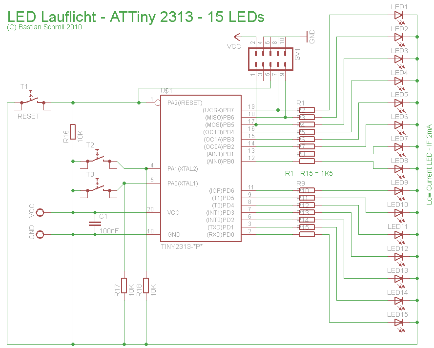

Da ich mich momentan mit der uC Elektronik ein wenig beschäftige, habe
ich mir nun ein erstes kleines Projekt überlegt. Ich bin mir allerdings
nicht sicher, ob der Schaltplan so auch funktioniert. Könnte sich das
ganze mal jemand kurz ansehen und mir sagen ob das so möglich wäre?
MfG Bastian Schroll
von Karl H. (kbuchegg)
Wenn du die Taster T2 und T3 nach Masse schalten lässt kannst du dir die
beiden 10k Widerstände sparen. Du brauchst dann Widerstände nach +5V und
die hat der Tiny bereits eingebaut. Die lassen sich im Tiny per Program
aktivieren.
Abgesehen davon. Ist ja sonst nicht viel übrig in der Schaltung :-) Ja,
müsste laufen.
von Leopold S. (leopold)
Hallo!
Würde es nicht reichen wenn ein LED-Vorwiderstand zwischen LEDs und GND
an Stelle der vielen Vorwiderstände in der Schaltung sind?!
von MarioT (Gast)
Leopold Schilling schrieb:
> Hallo!
Wenn Du immer nur eine LED einschaltest, Ja.
von Bastian Schroll (Gast)
Ne es sollen aba auch mal alle Gleichzeitig leuchten, deshalb hat ja
jeder einein eigenen R. Und das mit den Tastern hab ich jetzt nich so
ganz kapiert.
Also es soll immer n Low Pegel anliegen, und wenn ich drück solls High
sein, wie müsst ich es dann beschaten? Die Taster gehen jetz ja gegen
VCC und die Pulldown's gegen GND. Was müsste daran dann geändert werden?
Gruß basti
So wie du das hast.
Aber niemand sagt, dass das so sein muss.
An den Eingängen kann genausogut ständig ein High-Pegel anliegen und
wenn man den Taster drückt, geht der Eingang auf Low.
Vorteil: Einfachere Schaltung, weil du dann die im µC eingebauten
Pull-Up Widerstände benutzen kannst.

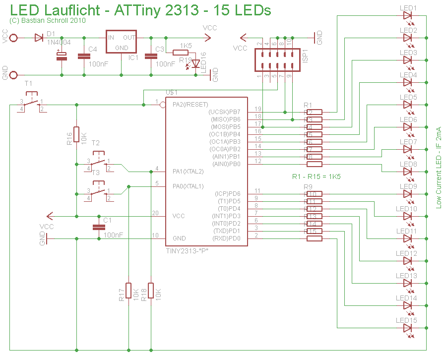

So habe den Schaltplan noch leicht erweitert, da 5V ja nciht auf Bäumen
wachsen und das ganze so einfacher einzubinden ist.
Aber wie sieht das ganze den nun mit der Frage aus meinem Vorpost aus?

von Giuseppe G. (Firma: ACS) (gcrax)
Hallo Bastian.
Gutes startprojekt erstmal :-)
so in etwa hab ich damals auch angefangen :-)
und auch das mit dem knight rider hab ich damals auch hinbekommen :-)
mir is grade nicht ganz so klar, was du mit T1 und T2 machen willst...
sollen die in dieser schaltung irgendeine funktion haben??
Du hast in der schaltung kein quarz drin, willst du wirklich dein
projekt ohne aufbauen und nur den internen quarz von 1MHz verwenden??
>Was würde passieren, wenn man Software mäßig vergisst, die Pull Ups zu
>aktivieren? Kann dann irgendwas schaden nehmen? Den die Schaltung ist
Nein, die schaltung nimmt an sich keinen schaden, aber es kann passieren
das das programm nicht mehr zu 100% stabil läuft und sich beim drücker
der taster aufhängt, aber wie gesagt, es kann, muss aber nicht...
kommt immer drauf an, wie du die register setzt.
>Und würde sich dann die Abfrage Routine in Bascom ändern wenn die Taster
>auf Low ziehen?
klar ändert sich das, jenachdem wie du die register schaltest. s.o.
