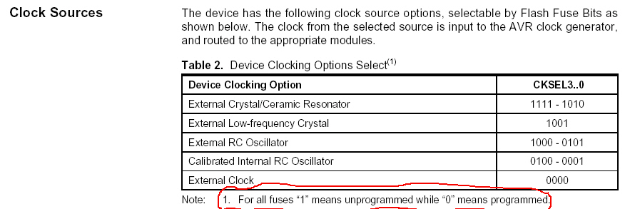

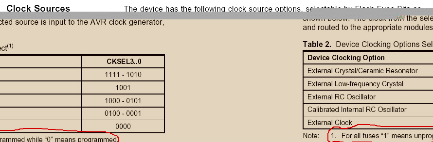

Gast #124259
Seite 24/25/26 im ATmega8 Datenblatt Tabelle 2/4/5 benutzen.
Ein gesetzter Haken in Ponyprog = programmed, aber eine NULL! in
den Tabellen (siehe Anhang).

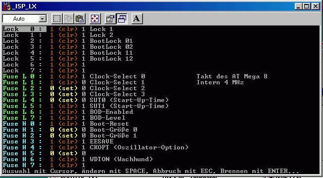

Gast #124268
Hi...
Kein Klicki, kein Batchi, etwas langsam (dafür aber lange Strippen),
aber doch etwas (ganz wenig) Bunti, leider nicht unter XP & Co...
Das erste Zeichen des Kommentars zeigt den Auslieferungszustand laut
Datenblatt.
...HanneS...

Ich denke, das eigentliche Problem bei Ponyprog ist, daß im Datenblatt
überall von gesetzten und nicht gesetzten Fuses die Rede ist und
Ponyprog dann auch schön Häckchen = gesetzt macht - bloß bei den
Takt-Fuses steht im Datenblatt plötzlich 0 und 1 und dann muß einem
halt klar sein, daß Häckchen = 0 und kein Häckchen = 1 ist.
