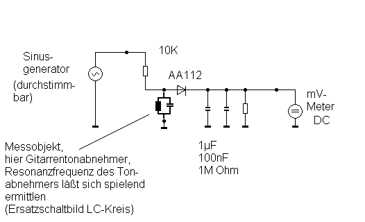

kurze Frage:
kann man mit einer Ge-Diode, einem C und einem Voltmeter/Multimeter (R
in = 10M) so eine Art NF-Tastkopf bauen?
Ich möchte gerne eine qualitative Aussage über einen nichtlinearen
Frequenzgang einer Schaltung (mit Resonanzspitze) im Bereich 20Hz bis
50KHz erhalten.
Will am Schaltungseingang einen durchstimmbaren Tongenerator anschließen
und am Schaltungsausgang das Signal mit Ge-Diode einweg-gleichrichten,
mit einem kleinen C glätten und dann mit dem Multimeter (U in =) die am
C anliegende Spannung messen.
Kann man das so machen?

wie gesagt werden nur qualitative angaben benötigt.
zur duchlassspannung:
dann nehme ich am besten die Ge-Diode mit der geringsten
durchlassspannung aus der bastelkiste (unbkanntes exemplar mit 0,150V
lt. Diodenmesser / Multimeter) !?!

von hermy (Gast)
Klaus De lisson schrieb:
> nachdem deine anfrage ja ursprüglich als aprilscherz erkann worden war
ich glaube, die aprilscherze haben mehr angst vor diesem forum, als das
forum vor den aprilscherzen
habe jetzt mal folgendes zusammengestrickt, s. anhang.
funktioniert prima mit LC-gliedern u.ä. im NF-bereich bis mind. 200KHz
(höher geht mein sin-gen. nicht)
für relativ niederohmige RC-glieder wird man wohl einen OP-Amp vor das
messobjekt schalten müssen, dann könnte man bei verwendung eines
doppel-operationsverstärker auch gleich einen präzisionsgleichrichter
anhängen

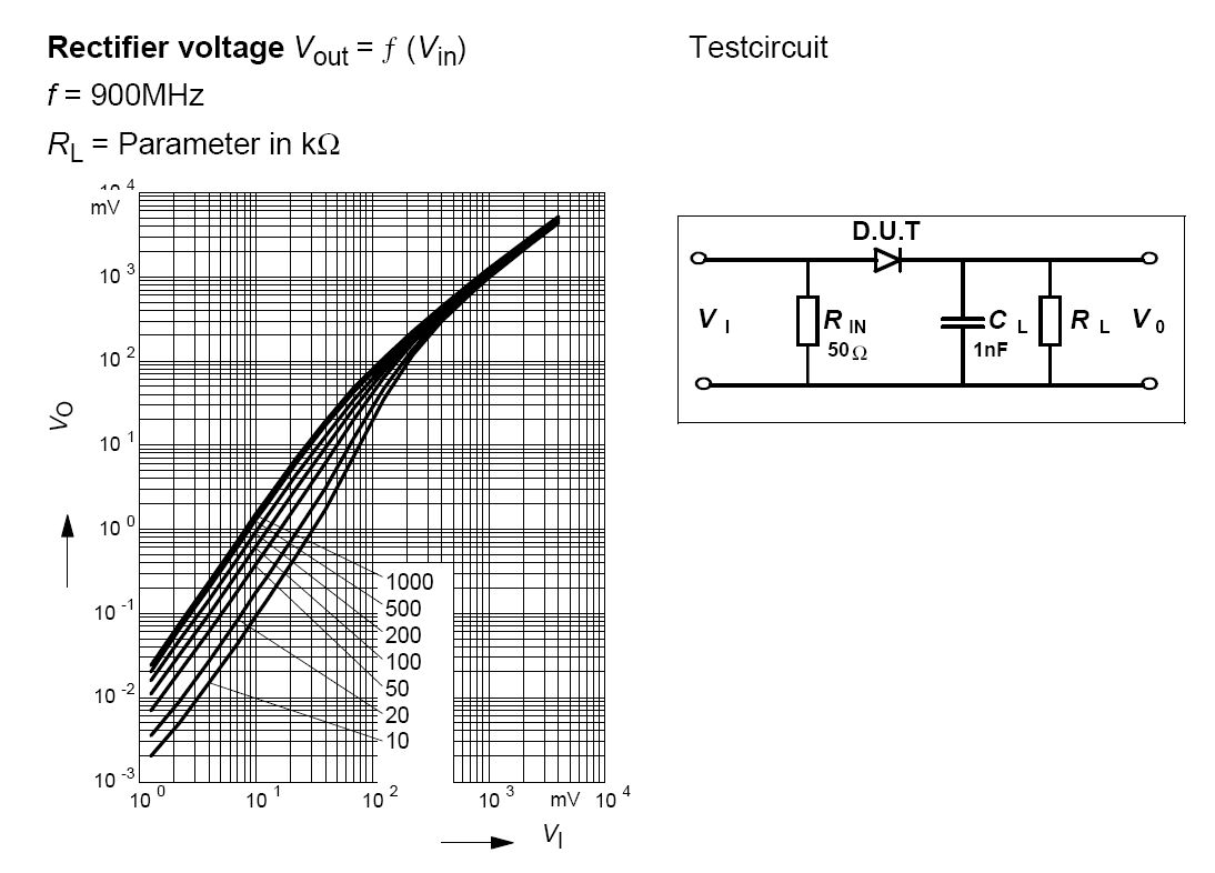

von Kupfer Michi (Gast)
>... muß die zu messende Spannung ja größer als 0,15 V sein ...
>... das problem dabei ist ja so , dass eingangssignale unterhalb der
>schwellenspannung nicht erkannt werden können....
Dieser Unsinn mit der Fehlinterpretation der Schwellenspannung ist
einfach nicht auszurotten.
Einen Diode zeigt auch unterhalb von Uf eine Gleichrichterwirkung und
kann sehr gut für Messzwecke benutzt werden.
Die HF Technik lebt geradezu von dieser Eigenschaft und da geht es
ständig um Signale im mV Bereich, also weit unterhalb von Uf.
Die gleichgerichtet Spannung weit unterhalb von Uf ist dann halt eine
log. Gerade.
Aber was solls, es besteht ein eindeutiger Zusammenhang zwischen Eingang
und Ausgang und wenn man den Amplitudengang in dB angibt braucht man
nicht mal delogarithmieren.
Die BAT62 ist zwar einen speziell für die HF Gleichrichtung gezüchtete
Schottky Diode (Uf=0.58V) aber obiges Diagram gilt mit entsprechenden
Geradensteigungen auch für andere Dioden.
Also einfach ein paar Schottkys durchprobieren...
Wenn die zu Messende Spannung fürs Messgerät zu klein ist, dann halt
noch einen OpAmp danach, oder bei den 50kHz meinetwegen auch davor.
Bei einem Idealen Gleichrichter dran denken einen OpAmp bit hoher GBW
und Slew Rate zu nehmen, sonst kommt der nicht nach den nichtlinearen
Bereich der Diode zu durchfahren.

von hermy (Gast)
ich wollte grade ohne aktive bauelemente auskommen, was ja auch gut
geklappt hat.
habe diverse dioden getestet, Ge und Schottky, die Ge-Ds haben bei
meiner testreihe deutlich besser abgeschnitten.
manche alten Ge-Ds im metallgehäuse (leider beschriftung nicht mehr
leserlich) haben unter 100hz und über 15khz starke einbrüche in der
gleichrichterwirkung gezeigt.
die AA112 und die AA116 haben einen fast linearen frequenzgang von 20hz
bis 50khz gezeigt. habe dann eine AA112 zum gleichrichten genommen.
wie gesagt kann man damit prima und auf die schnelle die
resonanzfrequenzen von elektromagnetischen tonabnehmern für bass und
gitarre uund andere LC-glieder abnehmen, bin sehr zufrieden.
es können sogar weitestgehend quantitative aussagen über das messobjekt
in bezug auf die dämpfung getroffen werden.
