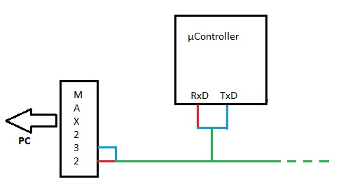

Hallo Zusammen,
ich bin gerade am überlegen ob es möglich ist, ein relativ einfaches
Bus-System zu konstruieren:
Zunächst gibt es nur 1 Datenleitung, an welche verschiedene Controller
angeschlossen werden. Es soll auch möglich ein einen PC über RS232
anzuschließen (vielleicht auch später vía USB und FTDI Chip).
Ich habe mal ein klein wenig mit einem solchen Bus gearbeitet, aber im
Grunde keine Ahnung wie die Hardware dort aussah. Es handelt sich um das
ccTalk "Bus-System". Dort wurde der Datenverkehr auch über eine
Datenleitung durchgeführt .
Die Daten werden über die Datenleitung im Prinzip wie über die serielle
Schnittstelle geschickt. Erst ein Start-Bit, Datenbits, evnt. Parity
Bit.
Das Protokoll kann man sich ja einigermaßen zurecht basteln. z.B.
4Bit Empfänger
4Bit Absender
8Bit ~Irgendein Steuerkram (ack/error/?)
n*8Bit Daten
8Bit Checksumme
Das müsste ja eigentlich funktionieren, denke ich. Jeder Controller
benötigt dann eine 4-Bit Adresse (vielleicht für 15 Geräte +
Broadcast?).
Allerdings ist meine Frage nicht die Software, sondern die
Hardware-Seite. Da kenn ich mich leider nicht so aus. Mein,
wahrscheinlich viel zu einfacher Gedanke wäre, einfach die RxD und TxD
Leitungen zusammenlegen. Allerdings habe ich Angst dass dann etwas durch
einen Kurzschluss passiert :/
Ich habe mal eine kleine Skizze angehängt. Ist sowas realisierbar? Wie
müsste die Hardware in etwa aussehen, falls meine einfache Variante
nichts taugt?

von bensch (Gast)
So geht's sicher nicht, da muss man schon passende Treiber nehmen. Dann
könnte man das Ganze z.B. LIN-Bus nennen.
Wenn das ein Schaltplan sein soll, nein, so kann man so etwas nicht
machen.
Einerseits schließt Du Sende- und Empfangsdatenleitung des µC
miteinander kurz, andererseits ist RS232 nicht für Bus-Verbindungen
geeignet.
Sehr verbreitet ist für derartige Bussysteme RS485, dafür benötigst Du
genau zwei Leitungen, und Du musst die entsprechenden Bustreiber
sinnvoll ansteuern (Sende-/Empfangsumschaltung nur dann auf Senden
schalten, wenn auch gesendet werden soll), und ein geeignetes Protokoll
entwickeln (Busteilnehmer senden nur auf Anforderung durch den Master).
In ernstgemeinten Automationssystemen wird der RS485-Treiber von der
restlichen Schaltung galvanisch getrennt, d.h. die Signale, die mit
dem µC verbunden sind, werden durch Optokoppler isoliert und die
Stromversorgung des RS485-Treibers erfolgt durch einen isolierten
DC/DC-Wandler.

von Thomas K. (kalka)
Hey,
schonmal vielen Dank für die Hinweise. RS485 hört sich eigentlich ganz
interessant an. Jedoch weiß ich noch nicht, ob ich da auch den PC als
Master verwenden kann - aufgrund der Steuerleitungen (Read Enable; Data
Enable). Zur kommunikation mit der seriellen Schnittstelle verwende ich
beim Programmieren einfache Windows-API Funktionen, mit welchen ich
lediglich Bytes senden/empfangen kann. Da noch die Steuerleitungen zu
bedienen stell ich mir zur Zeit schwierig vor (hab jetzt aber auch erst
nur kurz nachgedacht :)).

Okay, also eine optische "Trennung" der Leiterbahnen verhindert Chaos in
den Endgeräten - die normalen seriell<>USB Adapter, welche man kaufen
kann, geben leider nicht viele Informationen über ihr Innenleben her.

von Thilo M. (Gast)
Christian H. schrieb:
> Eindrahtbusse (plus GND, das brauchst Du natürlich auch):
> * 1-Wire (Dallas/Maxim)
> * LIN-Bus (Automobilindustrie)
> * Signe-Wire-CAN (Automobilindustrie)
> * eBus (Modellbahnanlagen)
VBus von RESOL (Solarregler) hast du vergessen. ;-)
Das ist, wenn man die normale Onboard-Schnittstelle verwendet, auch
wirklich ein Problem. Zwar kann man eine Handshakeleitung für die
Umschaltung verwenden, deren Ansteuerung mit Win32-API-Funktionen auch
recht einfach möglich ist, aber den zeitlichen Zusammenhang zwischen
"letztes Byte übertragen" und der danach erforderlichen Abschaltung des
Senders bekommt man so nicht sehr genau hin. Etwaige Hardware-FIFOs der
Schnittstelle sollte man dafür deaktivieren, und man muss nach dem
Senden eine gewisse Zeit lang warten.
Das ist nicht sehr effizient, und gerade bei Protokollen, bei denen
abwechselnd wenige Bytes empfangen und gesendet werden, wird das ganze
sehr langsam.
Das aber stellt gar kein besonderes Problem dar. Wie Du schon angedeutet
hast, bist Du am Einsatz eines USB-RS232-Wandlers interessiert. Wenn Du
einen geeigneten Baustein wie FT232 oder CP2103 verwendest, dann bietet
der die Sende/Empfangs-Ansteuerung in Hardware. Du musst nur die
Steuerleitung des RS485-Treibers mit dem dafür vorgesehenen Ausgang des
Bausteines verbinden und das war's dann auch schon.
Softwareseitig musst Du Dich in diesem Falle gar nicht um die
Ansteuerung kümmern, das macht die Sache einfach und übersichtlich.
Dir wird aufgefallen sein, daß ich immer nur von einer Steuerleitung
rede, obwohl der RS485-Treiber doch zwei hat - eine für den Empfänger,
eine für den Sender. Die kannst Du beide mit dem selben Signal
ansteuern, da sie umgekehrte Polarität haben. Der Nebeneffekt davon ist,
daß Du ein automatisches "Hardware-Echo" hast; was Dein PC sendet,
empfängt er auch gleich wieder. Das ist durchaus sinnvoll, denn damit
kannst Du Störungen auf dem RS485-Bus erkennen. Wenn nämlich zeitgleich
ein anderes an den Bus angeschlossenes Gerät sendet, empfängt Dein PC
die "Mischung" aus seinen und den "fremden" Daten, womit die Störung
leicht erkennbar ist.
von H.Joachim S. (crazyhorse)
"Dir wird aufgefallen sein, daß ich immer nur von einer Steuerleitung
ansteuern, da sie umgekehrte Polarität haben."
...hm, was denn nu? Wenn du die zusammenlegst, ist entweder Sender oder
Empfänger aktiv. Also kein Echo, wenn der Sender eingeschaltet ist. Für
diese Betriebsart muss der Empfänger immer aktiv sein, der Sender nur
bei Bedarf.
Preis: der "Klassiker" SN75176 kostet nur wenige Cent. MAX485 muss es
nicht sein....
