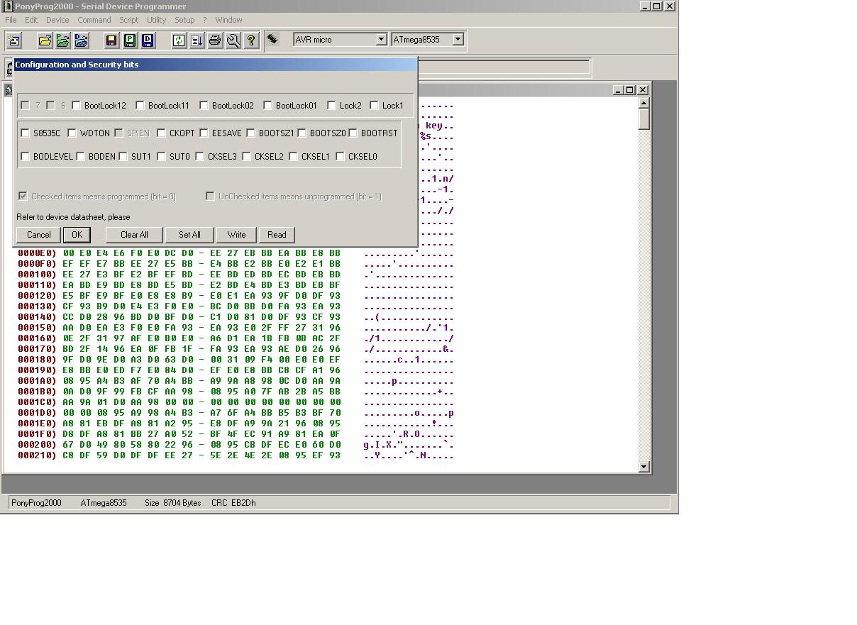

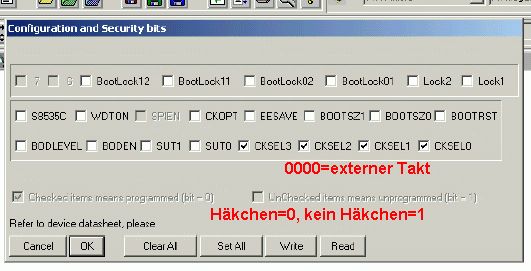

von Oki (Gast)
Hier habe ich mal einen Bildschirmausdruck angehängt.
Wo muss ich da einen Haken setzten bzw. löschen?

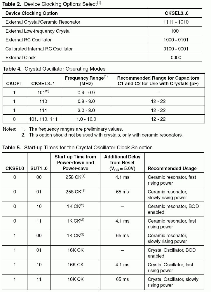

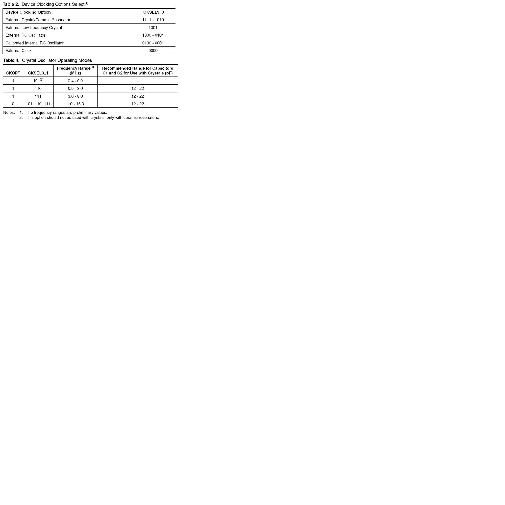

von Oki (Gast)

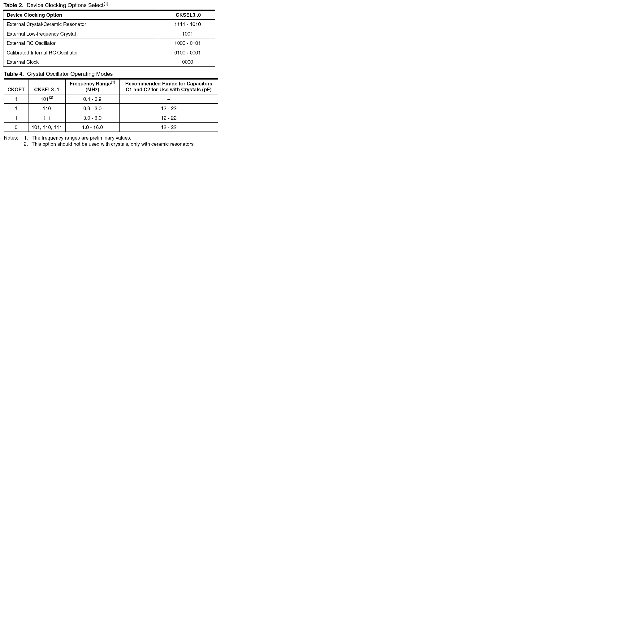

Jetzt habe ich mal das Datenblatt angeschaut. Ich bin jetzt total
durcheinander. Wo muss ich bei PonyProg den Haken setzen bzw.
entfernen. Ich habe keinen Plan mehr.
von Tobi (Gast)
was steht denn im datenblatt was gesetzt werden soll. das kannst du hier
gerne posten dann können wir schaun ob das korrekt ist. das datenblatt
ist eigentlich sehr übersichtlich. also erstmal ponyprog oder was auch
immer aussen vor lassen und einfach nur die sachen raussuchen

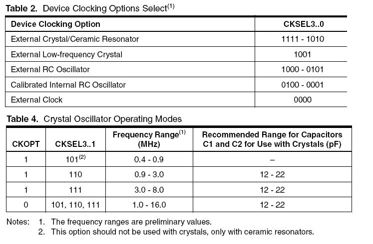

von Oki (Gast)
Hallo!
So ich habe mal das Datenblatt angeschaut. Ich habe eine Liste
über die FuseBits gefunden. Mit PonyProg habe ich mal die Einstellungen
vorgenommen. Ist das Richtig was ich da gemacht habe?

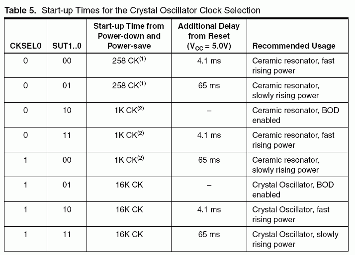

von Sebastian (Gast)
die Fuse einstellungen jetzt geben an:
90S8535 Compatible Mode
3-8Mhz externer Quarz
schnell ansteigende betriebsspannung
seb
Also theoretisch sollten die Werte von dir die Einstellungen ergeben.
Hab das vorhin mal kurz im Datenblatt nachgeschaut. Wenn das das ist
was du erreichen wolltest ist ok. Wenn nich schau ich nochma ob ich
mich vertan habe. Im normalfall macht das das AVR-Studio für mich. Wenn
die anderen Hacken nicht gesetzt sind, macht das in sofern nix, das die
unprogrammed sind. Je nach dem was die Fuse bewirken soll.
seb

So jetzt habe ich es mal ausprobiert mit diesen Einstellungen. Jetzt
geht gar nichts mehr. Als jetzt weiss ich echt nicht mehr weiter.
Sogar programmieren lässt er sich nicht mehr. Also ATMEL das ist der
größte Scheiß den ich je gesehen habe.

von ...HanneS... (Gast)
Recht hatter!
Aber ich helfe trotzdem...
Wenn dein Screenshot stimmt, dann hast du die Taktquelle verstellt.
Versuchs mal mit externem Takt.
Und Screenshots zukünftig bitte als GIF, PNG oder notfalls JPG.
...HanneS...
Quarz und Quarzoszillator sind zwei verschiedene Paar Schuhe.
Wenn die CKSEL-Fuses alle auf 0 stehen (wie in deinem Bild), dann
brauchst du einen externen Taktgenerator mit einer Taktfrequenz von
1MHz bis 8MHz. Also keinen zweibeinigen Quarz sondern eine freilaufende
Taktquelle wie einen vierbeinigen Quarzoszillator.
Ist das so schwer zu verstehen???
Dein Resonator oder Quarz nutzt den im AVR integrierten Oszillator (das
ist ein Verstärker, der den extern angeschlossenen Resonator zum
Schwingen bringt).
Und diesen hast du deaktiviert, indem du die CKSEL-Fuses auf 0000
gebrannt hast!!!
Nun erwartet der AVR einen extern erzeugten Takt an XTAL1 (oder wie
immer der heißt), so wie es im Datenblatt beschrieben steht. Dieser
Takt muss extern erzeugt werden, den "Quarzverstärker" haste ja
ausgeschaltet. Also mach dir Gedanken, wie du einen externen Takt
erzeugen kannst...
- NE555, R und C
- CD4093, R und C
- Quarzoszillator (der mit 4 Pins)
- ein anderer AVR, dem man ein Pin "klappern" lässt
Dieser Takt muss aber mindestens 1MHz schnell sein wenn du keine
Timingprobleme mit Pony haben willst. Oder du musst Pony ausbremsen
(das geht, aber ich weiß nicht wie, denn ich nutze Pony nicht), wie
steht sicherlich in der Hilfe oder hier im Forum irgendwo...
Nun alles kloar???
...HanneS...

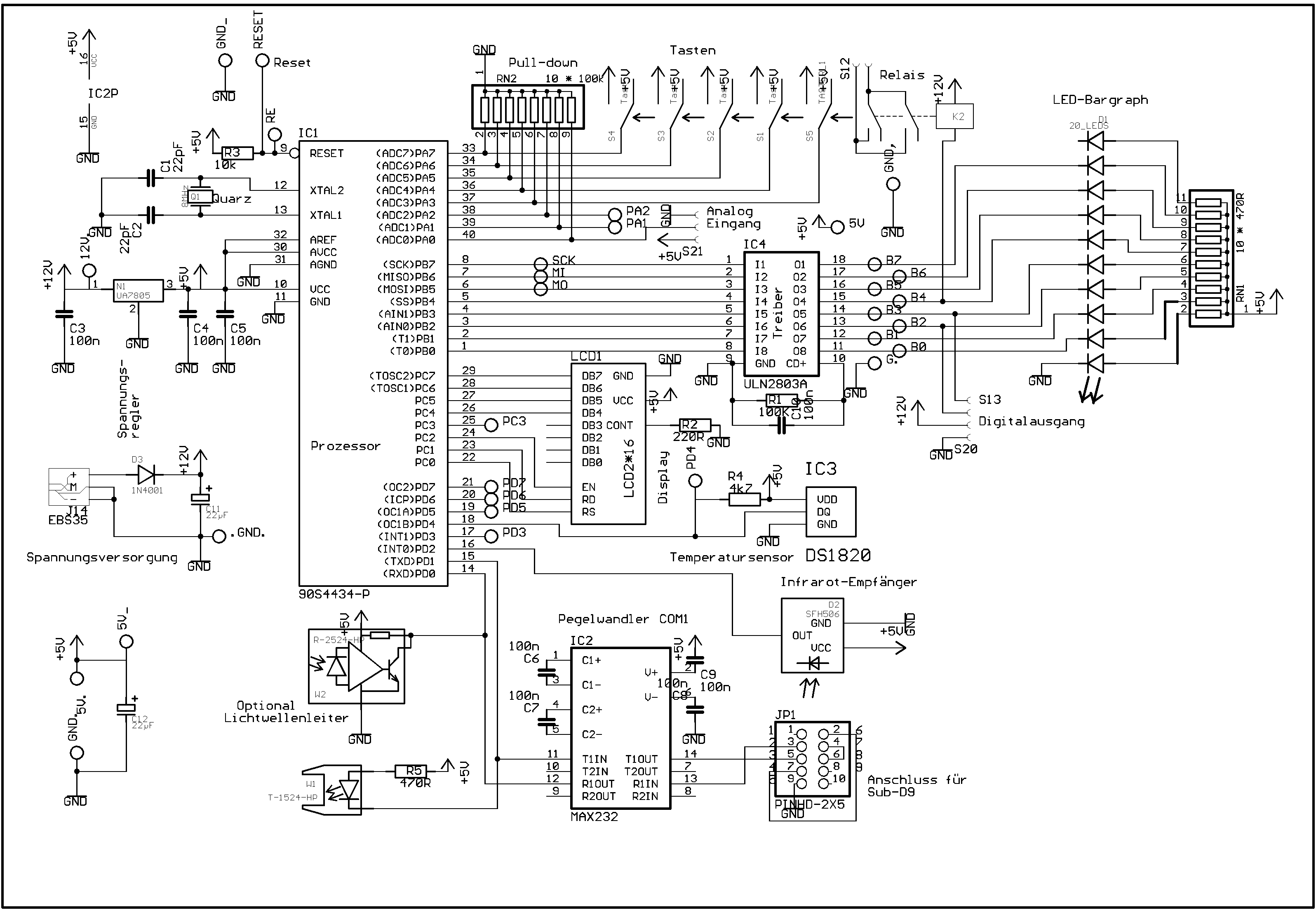

von Oki (Gast)
Ok hab verstanden. Nun, wenn ich jetzt den ATMEGA mit dieser Schaltung
(siehe ANhang) betreiben will, wie muss ich da dann die FuseBits setzen
? Ich möchte dann den ATMEGA in der selben Schaltung betreiben wie der
AT90S8535
von Oki (Gast)
Wie muss dann die FuseBitsbeim ATMEGA8535 setzen, wenn ich diese
Schaltung (siehe Anhang) mit diesem Quarztyp benutzen will?

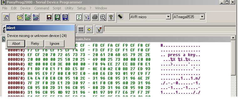

von Ingo Henze (Gast)
Zum Thema Ponyprog ist zu schnell für die Zielschaltung.
Es gibt in der ponyprog.ini einen Parameter SPIBusSpeed.
Kann man auf folgende Werte setzen:
SLOW, NORMAL, FAST, TURBO
Nachzulesen in der Dokumentation:
http://www.lancos.com/e2p/ponyprog2000.html#s2.6.2
Sollte auch SLOW noch zu schnell sein (wenn man den Takt z.B. mit einem
32kHz Uhrenquarz erzeugt) dann hilft noch der undokumetierte
Parameterwert VERYSLOW.
Hat bei mir zumindenst eine mit 32kHz getaktete Mega8 wiederbelebt :-)

gesetzt.
Das Display funktioniert. Nur wenn ich z.B. den PORTB die LEDS blinken
lassen will dann macht der COntroller das viel zu schnell.
(siehe Programm im Anhang). Ich denke mal der Controller arbeitet viel
zu schnell. Im Datenbaltt geht auch nichts genauere hervor.
von Tobi (Gast)
mit welchem takt läuft der avr jetzt und welchen hast du in deiner
entwicklungsumgebung eingestellt?
@Tobi:
Du kannst Fragen stellen... ;-D
Er hat die Häkchen nicht gesetzt...
(vorher waren die Häkchen gesetzt und der Chip lief nicht, jetzt sind
sie nicht gesetzt und der Chip tut was, iss doch schonmal was, oder?)
Ich kann zwar kein C, habe aber (zumindest bei den Timern)
festgestellt, dass sich Programmcode und Kommentare widersprechen. Will
er nun damit uns verarschen oder sich selbst?
Tschau...
...HanneS...
von Oki (Gast)
Der ATMEGA läuft jetzt mit 8Mhz. In den Datenblättern geht niergends
hervor wie ich die Bist CKSEL3 bis CKSEL0 einstellen muss.
Ich habe überall keinen Haken gesetzt.

von Thorsten (Gast)
> In den Datenblättern geht niergends hervor wie ich die Bist CKSEL3
Ohne Worte...
von Thorsten (Gast)
Sorry, mir ist ein kleiner Fehler mit Grafik passiert. Also nochmal...
von Thorsten (Gast)
So, und hier noch die Einstellung für CKSEL0.
von Oki (Gast)
Vielen vielen Dank Thorsten.
Jetzt ists mir klar! :-)

von Thorsten (Gast)
Der Vollständigkeit halber noch mal alle drei Tabellen als ein File. Ja
ich weis, hätte ich auch gleich so machen können. Sorry !
von Oki (Gast)
Die zweite Grafik verstehe ich nicht richtig.
von Oki (Gast)
Sorry ich meinte die dritte abbildung.
von Thorsten (Gast)
Na und ? Formuliere halt mal ne Frage.
von Oki (Gast)
Ok. Was bedeutet "Start-up Times for the Crystal Oscillator Clock
Selection? Ich kann damit nichts anfangen.
Die Zeit, die der Oszillator nach Anlegen der Betriebsspannung wartet,
bis er anfängt zu klappern...
von Thorsten (Gast)
Vielleicht hab ich es überlesen, aber welches externe Bauteil benutzt du
jetzt zur Takterzeugung: Quarz, Resonator oder Oszillator ? Das es 8MHz
sind, hab ich schon mitgekriegt.
von Oki (Gast)
Ich benutze einen 8Mhz Quarz. Siehe Schaltbild
Der ATMEGA8535 soll genauso schnell laufen wie der AT90S8535.
Sers,
also C Programmierer werden nicht unbedingt das AVR Studio installiert
haben, aber es lohnt sich. Wenn man mit dem Datenblatt nicht zurecht
kommt, kann man da viel erfahren. Gerade im Bereich der Fuses ist das
sehr hilfreich.
Unter Tools/AVR-ISP/STK500/JTAG kann man die Fuses direkt ablesen. Auf
dem ersten Reiter den uC einstellen und auf dem 2ten sieht man dann
direkt wie die Einstellungen sind.
Bsp. Ext.Clock; Start-up time: 6 CK + 0ms; [CKSEL=0000 SUT=00]
In PonyProg brauch man dann nur für ne 0 ein Häkchen setzen und bei ner
1 keins. Das ist doch eigentlich recht einfach.
seb
