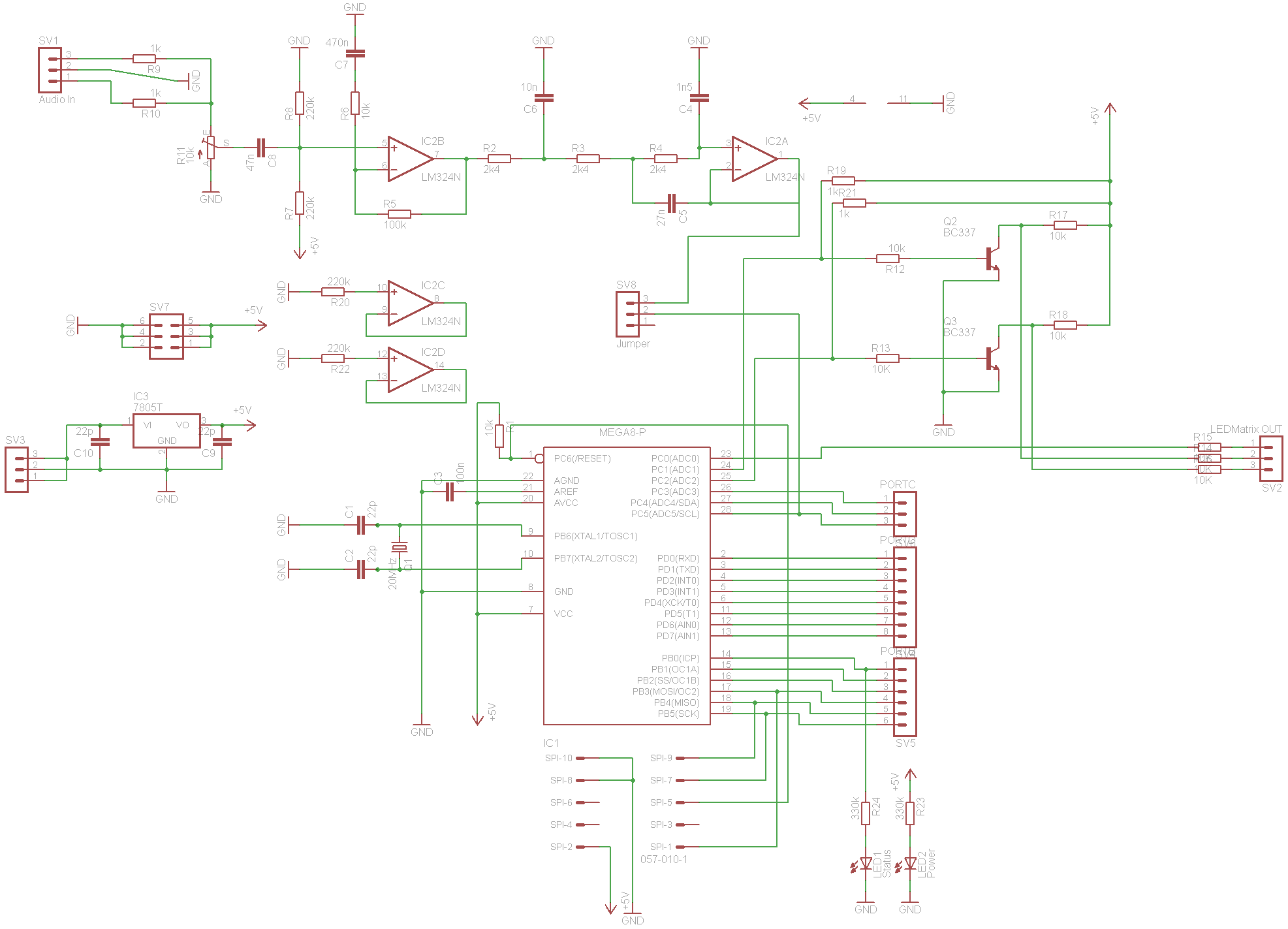

ich will mir eine Schaltung aufgebauen um zwei Ausgänge eines Atmega8 zu
invertieren. Ich brauche das, weil ich eine Soft-ISP Schnittschtelle
betreibe um über Schieberegister eine LED-Matrix anzusteuern. Beim Start
des uP sind alle Ausgänge auf HI und somit habe ich undefinierte
Zustände auf der Matrix
Versucht habe ich das mittels PNP Transistoren, habe da aber keine
brauchbaren Ergebnisse bekommen. (Der uP bleibt an seinem Ausgang ca.
0.2V unter der Versogungsspannung => PNP bleibt leitend. Wenn ich über
einen Spannungsteiler (10Ohm zu 18Ohm) der ca. 3.5 V auf den Transistor
gibt, funktioniert das Schalten zwar super, allerdings habe ich dann im
leitenden Zustand nur noch knappe 1.4V und das reicht nicht damit die
Schieberegister dies als HI erkennen.)
Zu meiner Frage:
Wie muss ich einen OP beschalten, damit er mir das uP Signal korrekt
invertiert. Zwei OPs habe ich per zufall so wie so ungebraucht auf der
Platine.
PS: eventuell hat noch jemand ne Idee wie man dies Anders lösen könnte.
gruss
Martin

Danke für deine schnelle Antwort.
Der PNP ist doch immer leitend, solange die Basis Negativer als der
Emitter ist?
0.2V under der Betriebsspannung.
Schaltung ist im Anhang.
gruss
Martin
> Emitter ist?
Zum Leiten muss die Basis etwa 0,7V negativer als der Emitter sein.
Die Spannung stellt sich von selbst ein, sobald Strom aus der Basis
gezogen wird (Portpin auf Low). Deine Schaltung sollte funktionieren,
wenn sie so wie gezeichnet aufgebaut ist.
Wenn deine Transistoren bei Ube = 0,2V leiten, ist was faul (Messfehler,
Verdrahtungsfehler, defektes Bauteil, falsches Bauteil...)
Grüße, Peter

Peter Roth hat doch schon geschrieben, dass die Portpins hochohmig beim
Einschalten sind. Entweder hängst du noch ein paar Pull-Down-Widerstände
an die Pins, oder du überarbeitest dein Programm.
Nochmal grundsätzlich zur Funktion:
letztendlich hast du 2 Open-Kollektor-Ausgänge, die am Stecker
"LED-Matrix-OUT" nur gegen +5V ziehen können. Du brauchst also
zusätzlich Pulldown-Widerstände an den Kollektoren, sonst kommt kein Low
zustande.
Grüße, Peter
Ich hab immer noch nicht raus, warum du da einen PNP nimmst. Mit einem
NPN macht man einen Signalinverter so:
                                 o 5V
                                10k
                                 +----------o   Ausgang
    Eingang                    |/
    o------| R_Basis |---------|   BC337
                                 v
                             ----+--- GND
(Für R_Basis werden wohl 1k ausreichend sein, ohne jetzt gross
nachzurechnen)
Da deine µC beim Einschalten alles Eingänge sind, sollte man jetzt noch
einen Pullup oder einen Pulldown von der Basis weg machen, damit auch in
diesem Fall ein definierter Zustand vorliegt.

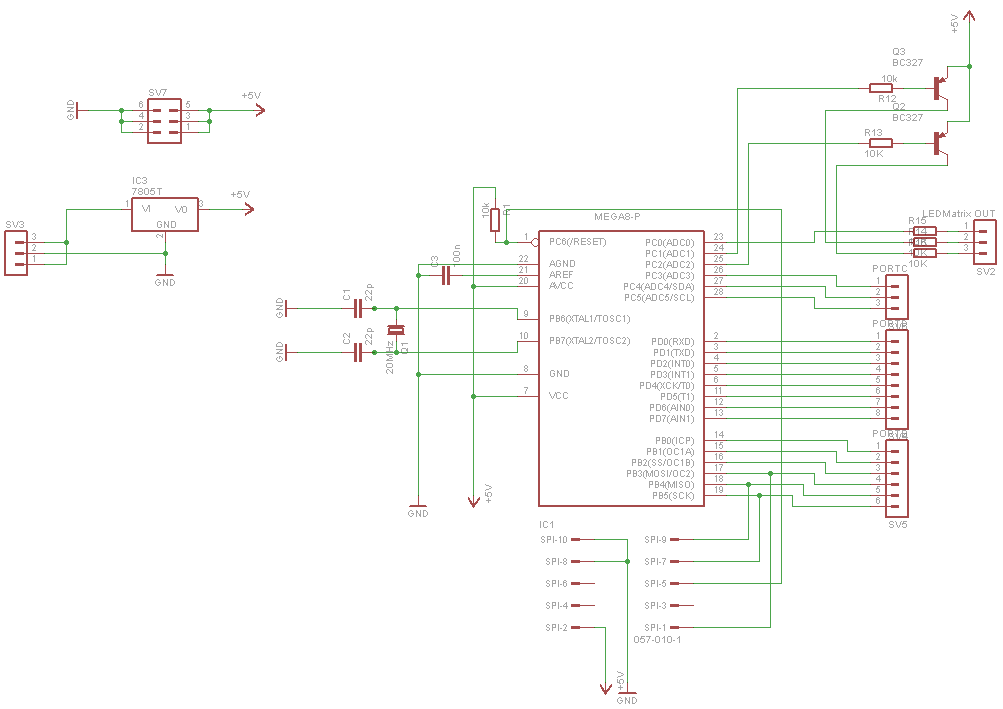

Danke für euer Bemühen.
Hab die Schaltung neu gezeichnet. Könnt ihr schauen ob ihr noch
Verbesserungspotential seht?
Der OP wird zur "Bass-Erkennung" gebraucht.
gruss
Martin
(Firma: Schweigstill IT) Persönliche Seite
Ja, da sind noch etliche Schwachstellen:
- R19/R21 sind völlig falsch angebracht
- 22pF sind hier keine passenden Abblockkondensatoren
- keine GND-Verbindung zur LED-Matrix
Gerade zum Thema Abblockkondensatoren wurden doch schon Unmengen
an Publikationen verfasst und auch Diskussionen in diesem Forum
geführt. Dort gibt es auch etliche Dimensionierungshinweise. Wieso
beherzigen Sie diese nicht?
> invertieren.
Das macht man in Software.
Nö, die Pins sind beim Reset tristate. Um low oder high zu sehen, mußt
Du Pulldowns oder Pullups nehmen, fertig.
Dein Problem werden aber die Schieberegister sein, das 74HC595 hat
keinen internen Einschaltreset, also sind die Pegel undefiniert. Der MC
kann nix dafür.
Aber man kann den Output-Enable des HC595 mit dem MC verbinden und noch
nen Pullup dran. Dann kann der MC gültige Daten reinschieben und erst
danach wird der HC595 enabled. Und wenn das zufällig noch ein PWM-Output
ist, kann man das Display dimmen.
Peter
