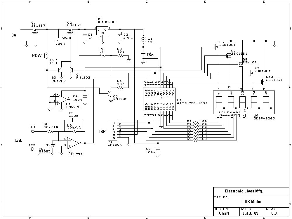

um nach den ersten Anfängerschritten eine erste halbwegs brauchbare
Schaltung mit praktischem Nutzen zu bauen, würde ich gerne ein Luxmeter
nach <http://elm-chan.org/works/lux/lux.png>; aufbauen. Leider konnte ich
den verwendeten OP bis jetzt nicht beschaffen/finden und bin mir
unsicher ob auch ein "billiger" Standardtyp geeignet ist. Insofern: gibt
es eine passende (gute) Alternative die ich bei Reichelt bestellen kann?
Würde mich hier über einen Tipp und/oder Erfahrungswerte freuen.
Weiterhin würde ich den R5 50k Gegenkopplungswiderstand des OPs gerne
gegen mehrere schaltbare Widerstände ersetzen wollen, so dass ich
hoffentlich bessere Ergebnisse erziele (AD Wandler je nach Licht im
"optimalen" Bereich mit besserer Auflösung). Dazu würde ich statt des R5
mehrere Widerstände (1k, 10k, 100k, 1M) in Reihe mit einem FET schalten,
wobei ich einen der FETs dann über den uC durchsteuere. Auch hier würde
ich mich über einen Vorschlag freuen, idealerweise gleich vier FETs in
einem Gehäuse.
Bauteile dürfen gerne SMD sein, sollten nur alle bei Reichelt (oder
notfalls C) erhältlich sein, da ich dort nach den Feiertagen eh
bestellen wollte/muss.
Vielen dank und frohe Ostern schon einmal vorab,
Mark

Mark Mayer schrieb:
> Leider konnte ich
Nee du brauchst einen Single-Supply OP mit RR-Ausgang.
Der OPA2340 wäre vergleichbar mit dem LMV772.
Gruß Anja
von MaWin (Gast)
Der Vorschlag lautet TSL230.
Gibt's bei Conrad und löst alle deine Probleme.
Der Rest der Schaltung entfällt ganz einfach,
du brauchst nicht mal einen uC mit Analogeingang.
Fertige Schaltungen gibt's auch im Netz.
Denn du vergisst bei der Photodiode, daß du
nicht dieselbe bekommst wie bei elm-chan, und
damit leider der Strom überhaupt nicht mit der
Beleuchtungsstärke übereinstimmt.
Der TSL230B liegt höchstens um 5% falsch.

@Anja: Single-Supply vereinfacht die Sache bzgl. der Versorgung und
Rail-to-Rail hätte ich auch eher auf die "nice-to-hav" Liste gesetzt.
Aber werde mir deinen Vorschlag mal näher ansehen und einen
(mit-)bestellen.
@MaWin: bitte nicht falsch verstehen: fertige Luxmeter gibt es auch zu
kaufen ;=) Ernsthaft: ich würde gerne basteln. Das ich die Schaltung und
Software nicht 1:1 übernehmen kann ist mir soweit klar. Durch eine
andere Photodiode hätte ich "nur" andere Abgleichpunkte.
@ Max M.: die SW möchte ich in C schreiben, wobei ich mich an dem
Vorgehen von elm-chan orientieren möchte.
1) Gegenkopplungswiderstand auswählen
2) messen, bei overflow
3) Gegenkopplungswiderstand auswählen
4) messen...
Bis kein overflow mehr auftritt. Das einzige was ich mir sparen wollte,
ist der interne Verstärker im uC. Das würde ich halt durch mehrere
Widerstände im Gegenkopplungszweig realisieren.
@all: da im vorgeschlagenen OPA2340 gleich zwei OPs enthalten sind,
würde ich ggf. beide OPs nutzen und dafür nur eine geringere Verstärkung
wählen. Oder lieber nur einen der OPs nutzen?
(der LMV ist ja auch ein Dual)
Du kannst auch einen OPA340 nehmen (allerdings nicht bei Reichelt).
2 OPS machen eigentlich nur dann Sinn wenn die Bandbreite bei hoher
Verstärkung erhöht werden soll. Auf der anderen Seite könntest Du bei 2
OPs die Verstärkung mit kleineren (rauschärmeren) Widerstandswerten
erzielen.
