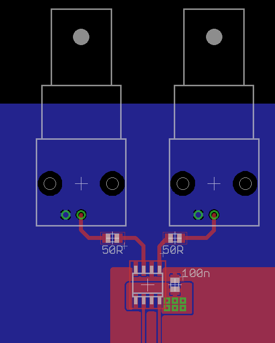

Hallo zusammen! Könnt Ihr mir sagen ob mein Layout (Ausschnitt) so einigermaßen in Ordnung ist? Das ist um ehrlich zu sein mein Erstes, bisher habe ich nur auf Lochraster gearbeitet. Das IC ist ein MOSFET-Treiber, der zwei schnelle TTL-Triggersignale (von einem CPLD kommend, Flanke steiler als 10ns) in 50Ohm BNC-Leitungen treibt. Sind die Versorgungsflächen richtig plaziert? Das Bottomlayer ist eine GND-Plane. im Toplayer befindet sich die VCC-Plane. Der Treiber (Pin3 ist GND, Pin6 ist VCC) und der Stütz-Kondensator sind über Vias mit der GND-Plane verbunden. Vielen Dank schonmal für Kritik und viele Grüße, dr-robotnik

Wenn die Signale nur in eine Richtung gehen, vom IC hin zu den BNC-Buchsen, dann die beiden Widerstände direkt an die Ausgangs-Pins des ICs platzieren. Stephan.
Stephan schrieb: > Wenn die Signale nur in eine Richtung gehen, vom IC hin zu den > BNC-Buchsen, dann die beiden Widerstände direkt an die Ausgangs-Pins des > ICs platzieren. > > Stephan. So in etwa?
#1660356
Genau, und wenn diese beiden Signale in irgendeiner Weise zueinander synchron sind, kannst Du die beiden Signale zwischen Widerständen und Buchsen gleich lang machen. Stephan.

denk doch nochmal über deinen abschluss nach.

#1662253
sollen die widerstände nicht gegen gnd terminieren?

Nein, das ist eine Serienterminierung. Das Ganze ist ja ein Treiber. mit
50Ohm gegen GND wird dann beim Empfänger terminiert.

ach, reflexionsunterdrückung... klar! da bin ich wegen den 50 ohm nicht draufgekommen. entschuldigung.

> Wenn die Signale nur in eine Richtung gehen, vom IC hin zu den > BNC-Buchsen, dann die beiden Widerstände direkt an die Ausgangs-Pins des > ICs platzieren Aber nicht päpstlicher als der Papst. Bei 10ns, also 100MHz, liegt die Wellenlänge immer noch bei 3 m, und alles was unter 1/10 Wellenlänge ist, ist für Anpassungen und Reflektionen so was von völlig egal. Auf den cm kommt es also (inlusive Berücksichtung des Verkürzungsfaktors) echt nicht an, man wähle, was sich besser bestücken lässt.

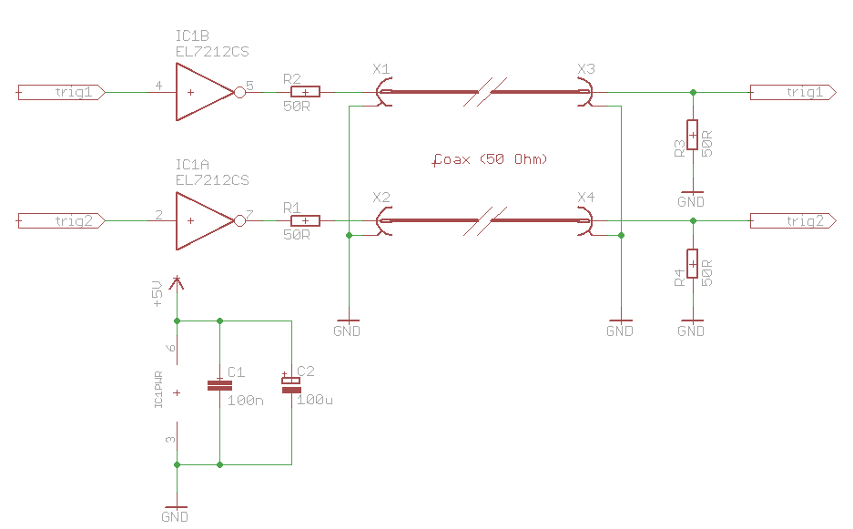

Also ist es egal wo ich den Widerstand hinsetze. Das BNC-Kabel ist dann übrigens schon einige Meter lang, also die Anpassung muss schon sein.

Anbei noch der Schaltplan zur Veranschaulichung von dem, was ich
eigentlich will.

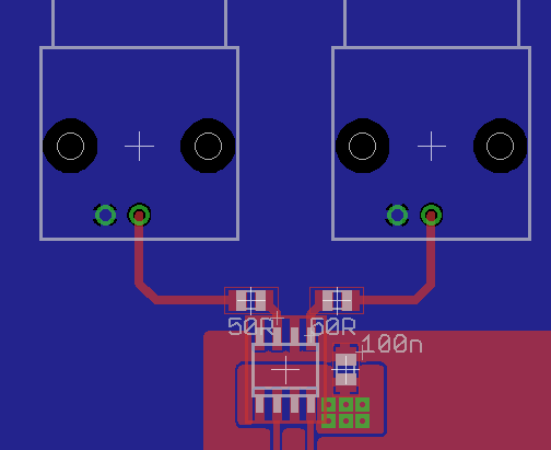

Ich habe das Layout noch etwas abgeändert und die Vias weggelassen.
Ist es ok, wenn sich die obere GND-Fläche mit der Unteren bei den
BNC-Buchsen treffen oder soll ich die Vias in der Nähe der Kondensatoren
doch wieder einbauen?
Das Timing der beiden Triggersignale zueinander ist sehr wichtig,
deshalb müssen die Flanken so sauber wie möglich sein.
Viele Grüße!
Warum die 100µF soweit weg?
