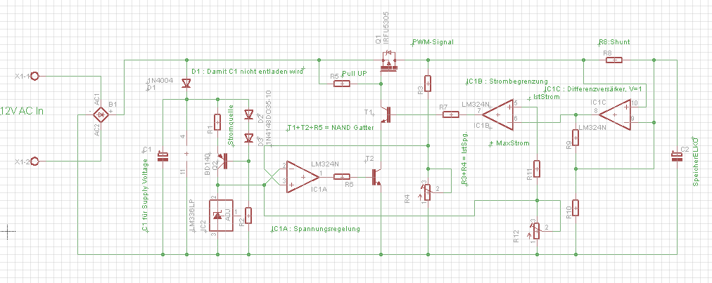

Hallo zusammen.
Im Anhang habe ich ein kleines Netzteil das ich gerade entworfen habe.
Bauteilwerte gibt es noch keine, aber mir geht es erstmal nur um das
Prinzip.
Es wird für euch nicht schwer sein die Widerstands- und Kondensatorwerte
grob zusammenzudenken.
Ich bitte euch um euer Feedback ;)
Nicht gleich zu streng mit mir sein, ist das erste Mal dass ich ein
Netzteil dieser Art entwerfe.
Das sind die Eckdaten :
Regelbare Spannung und Strom
Spannung von 0-12V
Strom bis max. 7A (begrenzt durch die Verlustleistung am Shunt)
Abgegriffen wird die Ausgangsspannung am C2.
EDIT:
Durch meine Schlampigkeit habe ich den Glättungskondensator direkt nach
dem Brückengleichrichter vergessen.

Hi Christoph, als erstes fällt mir auf dass da "PWM-Signal" steht.
Das hat m.E. in einem analogen Netzteil nichts zu suchen
- R12 schließt dir, wenn er auf Anschlag steht, die Referenzspannung
kurz
- In der jetzigen Kombination ist mit R4 wohl keine Regelung von 0,0v
möglich
- R3 + R4 solltest du wenn dann tauschen, da du sonst eine 1/x Kennlinie
bekommst
- Ob der LM324 so nahe an den Rails messen kann wie du das beim Shunt
vor hast, weiß ich nicht. (Wenn der Fet ganz durchsteuert, dann liegt
der Eingang wegen D1 sogar höher als Vcc vom OP)
just my 2 cents
Roland

Jeder macht es anders, deshalb nur mal allgemein:
Der Shunt versaut Dir an der Stelle die Spannungsregelung.
Bei 12V Ausgangsspannung hast Du nicht mehr die volle
Strombelastbarkeit, die Ausgangsspannung bricht ein.
Die Kombination T1/T2 ist "ungewöhnlich". Die Strombegrenzung kann man
auch in die Spannungsregelung eingreifen lassen, erfordert allerdings
die Möglichkeit die Ausgangsspannung auch auf 0V stellen zu können.
PWM - naja... lieber analog.

- Der Siebelko für die Spannung des Längstransistor fehlt auch.
 - Eine Sicheruung in der Zuleitung wäre nicht schlecht.
 - Wofür der BD140 als Stromquelle? Ein kleiner BD559 hätte auch
gereicht
 - Es fehlt die Kompensation der Regelnden OPVs
 - Gehe mit den Stromregelnden OPV auf den Spannungsregelden OPV
und entkoppel diesen mit einer Diode. Wenn die Strombegrenzung
angreift übernimmt dieser die Regelung. Wenn der Stromregler schnell
ansprechen soll musst du zusehen das dieser OPV nicht sättigt und sofort
ansprechen kann.
 - Der Stromshunt ist nicht in der Spannungregelung einbezogen
 - R11/R12 sind merkwürdig geführt, vielleicht sehe ich das auch nicht
richtig.
 - Für den Differenzverstärker fehlt noch ein Widerstand
 - T1/T2 sind ein wenig ungewöhnlich
 - Quellimpendanzen an den Anschlüssen der OPVs abgleichen damit das
Offset
nicht zu sehr wegdriftet. ( Gibt aber auch OPVs die das nicht mögen )
Schau dir lieber fertige Labornetzgeräte an es ist nicht wirklich
einfach ein gutes Labornetzgerät selbst zu entwickeln.
Spätestens dann wenn es um Detailfragen wie "Was passiert beim
Einschalten - Könnte es am Ausgang einen Spike geben?" oder ähnliches
geht ist richtig
Grips gefragt.
Ich sitze selber schon sehr lange an einen kompletten Selbstbau (
mehrere Monate ) und der Plan ist immernoch nicht vollständig. ( Aber
99%ig)
Aber trotzdem*Daumen-hoch*
Vielleicht geht es aber gar nicht darum, ein Netzteil zu bauen, das
absolut perfekt ist, sondern mehr um den Lerneffekt.
Noch ein Tipp: Statt der LM336 kannst du auch eine TL431 nehmen. Ist
(zumondest bei Reichelt) billiger und genauer.
Und wenn du R3 direkt an den Ausgang legst (statt "vor" den Shunt wie
jetzt), dann wird der Spannungsabfall am Shunt auch noch kompensiert.
Ich habe selbst schon 2 Netzteile gebaut, eins mit 0...135V/1A (bei
geringer Last bis 160V) und eins mit 0...50V/3A.
Beide funktionieren recht gut, und die Präzision und Stabilität der
Ausgangsspannnung sind für meine Zwecke voll ausreichend.

Vielen Dank für eure zahlreichen Antworten.
Aber entsteht nicht eine Art PWM?
Dass die Spannungsregelung nach dem Shunt hingehört, verstehe ich
vollkommen. Billiger Fehler, ich habe den Schaltplan zu schnell
veröffentlicht :).
Zu dem Problem mit den Potentiometern : Würde es reichen wenn ich die
beiden Potis bei Strom- und Spannungsregelung einfach mit den beiden
Fixwiderständen vertausche und diese auf Masse hängen lasse? Dann wäre
das Problem mit der nichtlinearen Kennlinie und mit dem Kurzschließen
auf Masse bei Anschlag behoben. Auch könnte ich dadurch ganz auf Null
regeln oder?
Die Kombination der beiden Transistoren (t2+t3 wenn ich mich nicht irre)
würde aber tun was sie soll oder?

Lass den "Speicherelko" ganz rechts weg. Denn der führt dir die
Stromregelung ad absurdum:
Was, wenn du 20mA eingestellt hast, um eine LED zu messen. Aber zufällig
hast du auch eine Ausgangsspannung von 12V eingestellt. Jetzt ist der
Speicherelko auf 12V geladen, und bis die Strombegrenzung eingreifen
kann, ist die LED im Halbleiterhimmel...
Und: dreh mal den R12 virtuell ganz nach unten. Was wird dann wohl die
Referenzspannung machen?

Na ja, jetzt lasst ihn mal erst die Vorschläge umsetzen, dann sehen wir
weiter.
Ich mach es jetzt noch ein bisschen komplizierter: Um mit der
Ausgangsspannung auf Null zu kommen braucht der 324 eine negative
Versorgungsspannung. Und zu deiner D1, wenn du das Gerät ausschaltest
"merkt" die Regelung den Spannungsabfall am Ausgang und reisst voll auf,
bis der (vergessene) Ladeelko leer ist. Das gibt tolle Effekte.
