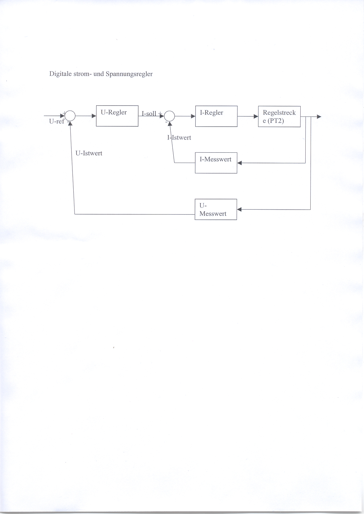

Hallo  zusammen,
im rahmen eines projekt im akademischen Bereich soll ich eine digitale
strom- und spannungsregler entwickelt und implementieren. ich habe schon
angefangen und einige sind mir noch nicht klar beim konzept.  wenn
jemand eine idee hast, wie man sowas erstellt widr , bitte mir typs zu
geben
meine Frage ist folgende:
nach identifikation der Regelstrecke (PT2 Glied) ist der spnnungsregler
ein pid regler. ich habe esrt mit spannungsregler angefangen mit dem
algorithmus eines PID regler. jetzt wollte  ich der stromregler
hinzufügen und weiße ich nicht ich verfahren soll.
 jetzt meine  Frage wäre :
wie soll ich die beide Regler entwerfen?  soll ich auch für stromregler
ein pid reglermodel erstellen oder andere Regler und wie?
und wenn ja soll ich die beide regler  in reihe stellen?
überspannungschutz, unterspannungsmeldung und überstrom sollen auch per
software gemacht werden.
danke im voraus für die baldige Hilfe
Gast #1663275
hallo zusammen,
brauch wirklich hilfe für mein Projekt.
ich versuche eine digitale Regler zu entwickelt.
jetzt habe ich ein kleines konzept  gebaut. ich möchte in einem Netzteil
den regelkreis digitalisieren,  die spannung regel,  den Strom auf einen
Maximalwert zu begrenzen um Geräte, Schaltungen  vor Zerstörung zu
schützen.  für den Überstromschutzt denke ich auf eine Strombegrenzung
durch Stromregelung.
 auf der analoge schaltung undnach einem sprung am beim strom
veränderung ist die kurve eins PT2 Glied zu erkennen. und der analoger
regler is ein PID. ich will jetz dies digitalisieren.
  meine Frage wären folgende
ist mein konzept logisch oder soll ich anders verfahren? ich habe den
PID regler algorithmus für spannung in c programmiert und und weiße
nicht welche Regler ich für strom auswählen kann. bitte und type und
hilfe.
soll ich spannung- und stromrgler in kaskade stellen? Wie stelle ich die
Regler ein ?   reicht die gemessene strecke PT2 von stromänderung für
die Einstellung aller Regler ? oder  wie?
von innen nach außen... aber wie gehe ich genau vor ( wenn es um kaskade
regelung genau geht)
ich benutze ein ARM7 µC und habe schon versucht ein PID algo zu
programmieren und soll noch die richtige parameter  eingeben und je nach
dem richtige konzept das progam umbauen.
ich danke erst für die Hilfe
Gast #1663415
Also ich hätte von der Logik her zuerst den Strom-Regler und dahinter
den Spannungsregler. Weil, wenn bei einem Netzteil der Strom über einen
vorgegebenen Wert steigt, dann wird die Spannung proportional
runtergeregelt, um den Grenzwert einzuhalten.
Daher sollte die Spannungsvorgabe vom Stromregler bestimmt werden.
Gast #1663467
@ Mathias,
danke esrt für die Antwort,es freue mich schon, dass jemand seine Idee
gibt.  Ich wustte niht so viel.   ich habe  nur so gedacht,
aufgrund,dass der stromregler mit einem Abtastzeit von wenige
µs(schneller regler ) innerer sein soll  ist  und der spannungregler
äußer Regler mit einer abtastzeit von  1ms oder + (langsamer Regelr).
dh ich habe ds gegenteil gemacht. ich werde jetzt mit ihre Logik
probieren.  st auc egal welche Regler man für den strom einsetzt? für
spannungregler hab ich ein PID
danke

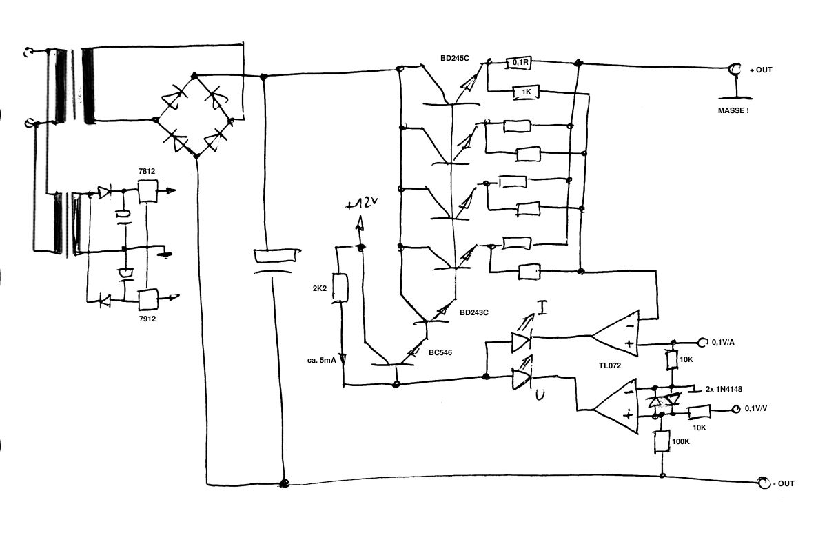

#1663677
Also im Endeffekt möchtest Du ein Netzteil, bei dem Du Spannung und
Strom digital einstellbar begrenzen möchtest?
Wenn ja, könnte ich Dir den Schaltplan von einem Netzteil, welches ich
einen Lehrling habe bauen lassen, hier einstellen. Dort kann man beides
mit Steuerspannungen einstellen. Diese könnten durch DACs ersetzt
werden.
Es kann 40V bei max. 4A und ist Kurzschlussfest.
Jobst
Gast #1663744
@ Jobst,
ja ich möchte in einem Netzteil spannung und strom digitale begrenzen.
wenn du mir weiterhelfen könnte , wäre sympathisch.
warte auf dein wort.
Franz.
Gast #1670971
Der Schaltplan ist ja echt simpel.
Ich suche schon länger nach so etwas einfachem. Wie gut funktioniert
denn die Regelung? Hast du schon ein paar Messungen durchgeführt?
Läuft das ganze stabil ohne jegliche Kondensatoren am Ausgang?
Restwelligkeit?
Scheint mir zu einfach um gut zu sein....
#1673476
Hmmm ...
Kondensatoren am Ausgang machen das Ding doch nur Träge - es steht dem
aber nichts im Wege.
Wir haben damit bisher keinerlei Schwierigkeiten gehabt. Bedarf an
Messungen war deshalb auch nicht vorhanden.
Probier es doch einfach mal aus.
Komplizierte Schaltungen bergen normalerweise auch mehr Probleme ...
KISS : Keep It Small & Simple
Ich kann ja morgen mal einen Lehrling damit beauftragen, Restwelligkeit
und Schwingneigung zu ermitteln.
Jobst
Persönliche Seite #1673645
Ich würde es digital genau so machen, wie Jobst M. es analog gebaut hat:
Strom und Spannungsregler sind nicht nacheinander, sondern nebeneinander
geschaltet und es gilt der jewiels niedrigere Reglerausgangswert als
Ansteuergröße für die Endstufe.
Liefert der Stromregler einen Ausgangswert, der niedriger ist als der
Ausgangswert vom Spannungsregler, so erhält der Stromregler die
Kontrolle über die Endstufe und umgekehrt.
Grüße,
Peter
Gast #1673655
Kaskadenregelung, Spannungsregler mit unterglagertem Stromregler, also
der Spg-Regler gibt dem Stromnregler den Sollwert vor. Der Stromregler
hat die Kontrolle über die Ströme (klar) und damit kann der die Bauteile
vor Grenzwerten schützen (Überströme).
Kann auch sein das es mit P-regler am Strom und PI am Spannungsregler
auch passt, auch für PT2 Strecken.
edit: auchso, ich dachte an einen Schaltregler....
#1674591
So Messergebnisse.
Leider handelt es sich nicht exakt um die selbe Schaltung, die Grundidee
ist jedoch die selbe. Im heute ausgemessenen Gerät steckt ein quad-OP
(MC33174), von dem auch alle 4 OPs benutzt werden. Wenn ich das richtig
gesehen habe, werden die Messwerte (U und I) nochmal über einen OP
vorverarbeitet ...
Hier einfach mal Messergebnisse:
Bei Lastwechsel von 0A auf 3A, bei einer Ausgangsspannung von 40V
bekommt man einen Einbruch von 800mV für die Dauer von 200us
Die Restwelligkeit bei einer Ausgangsspannung von 40V liegt bei 20mV -
im gesamten Bereich von 0A - 4A
Bei 5V liegt sie bei 8mV (0A - 4A)
Bei Lastwechsel von 1A auf 3A, bei 5V, verändert sich die
Ausgangsspannung um 10mV
Bei Wechsel von Konstantspannung (40V) zu Konstantstrom (4A), belastet
mit Bürde eingestellt auf 4,5A (Spannung bricht also komplett zusammen)
zeigen sich 20ms lange Überschwinger mit 1,2V. Ansonsten ist ein
steilerflankiger Rechteck zu sehen.
... ich denke, das kann sich sehen lassen ...
Jobst
Gast #1674666
Jobst M. schrieb:
> Ich hoffe, daß ich keinen Fehler eingebaut habe ...
Die Skalierung 0,1V/A stimmt wohl nicht ganz.
muß wohl 0,1V/4A heißen (4*0,1R parallel geschaltet).
Aber die Emitterwiderstände sind eh ein wenig zu klein geraten.
Bei 1A je Transistor sollte mind. ca. 0,5V abfallen damit der Strom auch
gleichmäßig verteilt wird.
Gruß Anja
#1674672
Anja schrieb:
Stimmt. Habe mich schon gefragt, ob und wann es wem auffällt ...
  * YOU ARE THE WINNER   *
Klappt aber recht gut.
Natürlich kann man die auch noch etwas vergrößern.
Ich denke, die letztliche Dimensionierung sollte sowieso jeder selber
vornehmen.
Jobst
