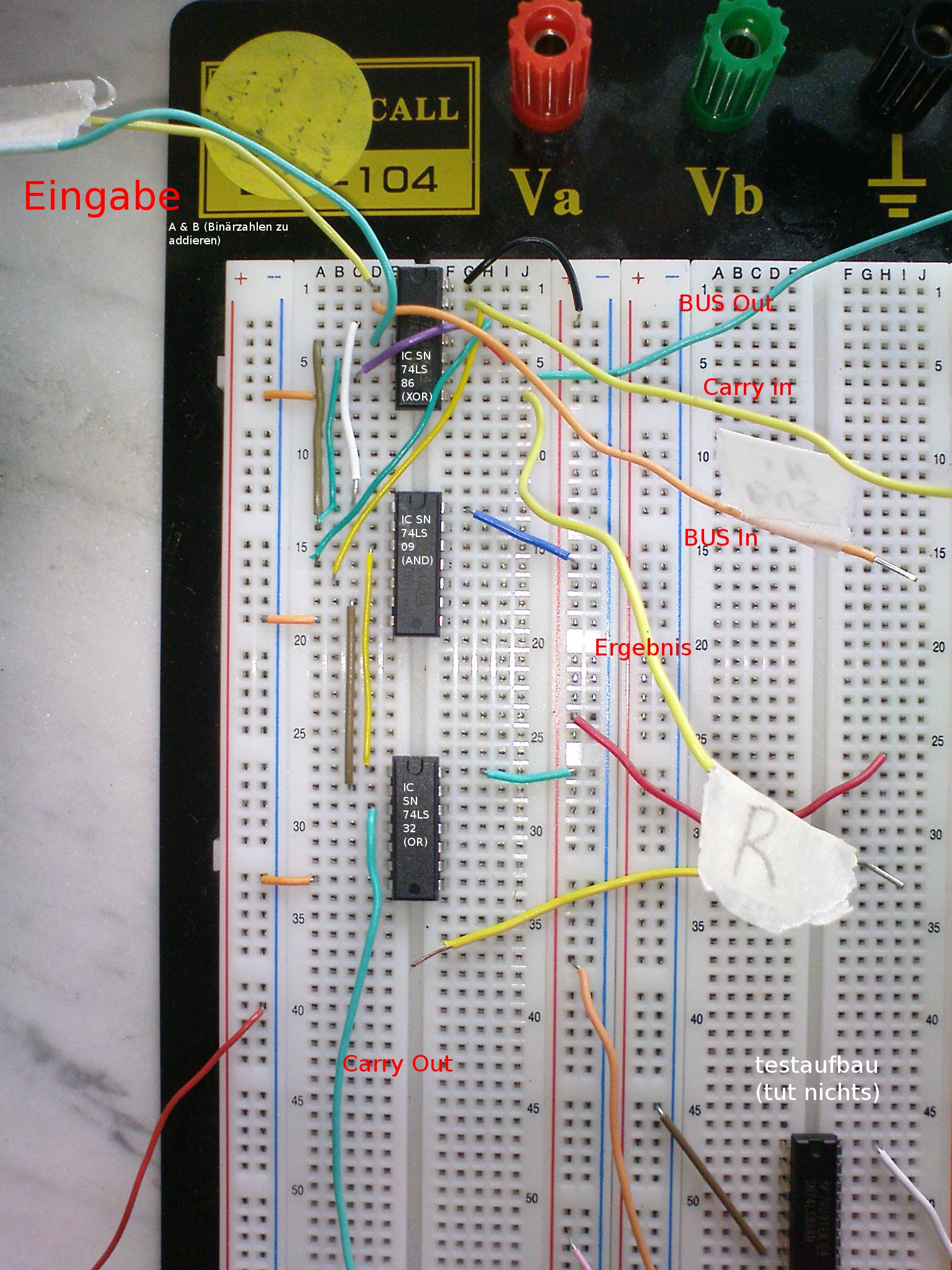

ich habe mir im Rahmen eines Schulprojektes vorgenommen einen 4 Bit
Addierer (Schaltplan im Anhang) aus TTL Logik zu bauen. Dazu habe ich
mir bei Conrad die Bauteile
*IC SN 74LS 09 (AND)
*IC SN 74LS 32 (OR)
*IC SN 74LS 86 (XOR)
gekauft. Nun habe ich eine "Stufe" des Addierers auf einer Steckplatine
aufgebaut (siehe Bild im Anhang) und folgende Probleme:

Auf deinem Foto ist "BUS In" offen. Die 74LS-Bausteine interpretieren
einen offenen Eingang normalerweise als high. Ist "BUS Out" ebenfalls
offen (d.h. high) würde dies das richtige Ergebnis und das fehlerhafte
Carry erklären. Wenn du "BUS In" und "BUS Out" beide auf low (0V)
schaltest, sollte der Volladdierer funktionieren.

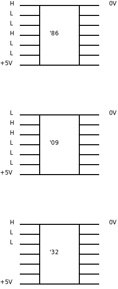

ich habe jetzt, wie Yalu X es vorgeschlagen hat alle Pins mal
durchgemessen und bin zu folgendem Ergebnis gekommen:
IC       Pin       Pegel
74LS86    1          H     A
          2          L     BUS In
          3          L     ←!!!
          4          H     B
74LS09    1          H
          2          H
          3          H
74LS32    1          H
          3          H     CARRY Out
Pin 3 an dem XOR Baustein liefert also den falschen Wert; vermutlich
haben wir mal das Gatter geröstet (Transistorasche auf mein Haupt).

In deinem Foto erkennt man, dass Pin 3 des 74LS86 mit Pin 1 des 74LS09
verbunden sind (weiße Leitung). Wenn man davon ausgeht, dass die Leitung
und das Steckbrett in Ordnung sind, kann also die Messung nicht stimmen.

OP
>Bist du sicher, dass du nicht Müll gemessen hast?
Nein. Ich habe ein Anschluss des Messgeräts an 0V angelegt und mit dem
anderen die Pins berührt. Ist das richtig?
>Das Carry ist also high, wenn es auch A und B sind. Damit stimmt doch
>alles, wo ist das Problem?
Hier habe ich schlampig kopiert, wenn A und B high sind, dann ist Carry
low. Die korrigierte Tabelle lautet wie folgt:
IC       Pin       Pegel
74LS86    1          H     A
          2          L     BUS In
          3          L     ←!!!
          4          H     B
74LS09    1          H
          2          H
          3          H
74LS32    1          H
          3          L     CARRY Out
>Lediglich die Störsicherheit leidet unter dem Weglassen des Widerstands.
Störsicher muss die Schaltung nicht sein, es handelt sich nur um ein
Schulprojekt, das demonstriert wird.
OP
Anmerkung (Editieren ging nicht mehr): Ich habe gerade nochmal gemessen,
im angehängten Bild könnt Ihr sehen, was bei rauskam. Ich nehme mal
stark an dass ich, wie oben vermutet wirklich falsch messe. Wie soll ich
verfahren? Bisher habe ich stets ein Messgeräteingang an 0V gehängt und
mit dem anderen den Pin berührt.
