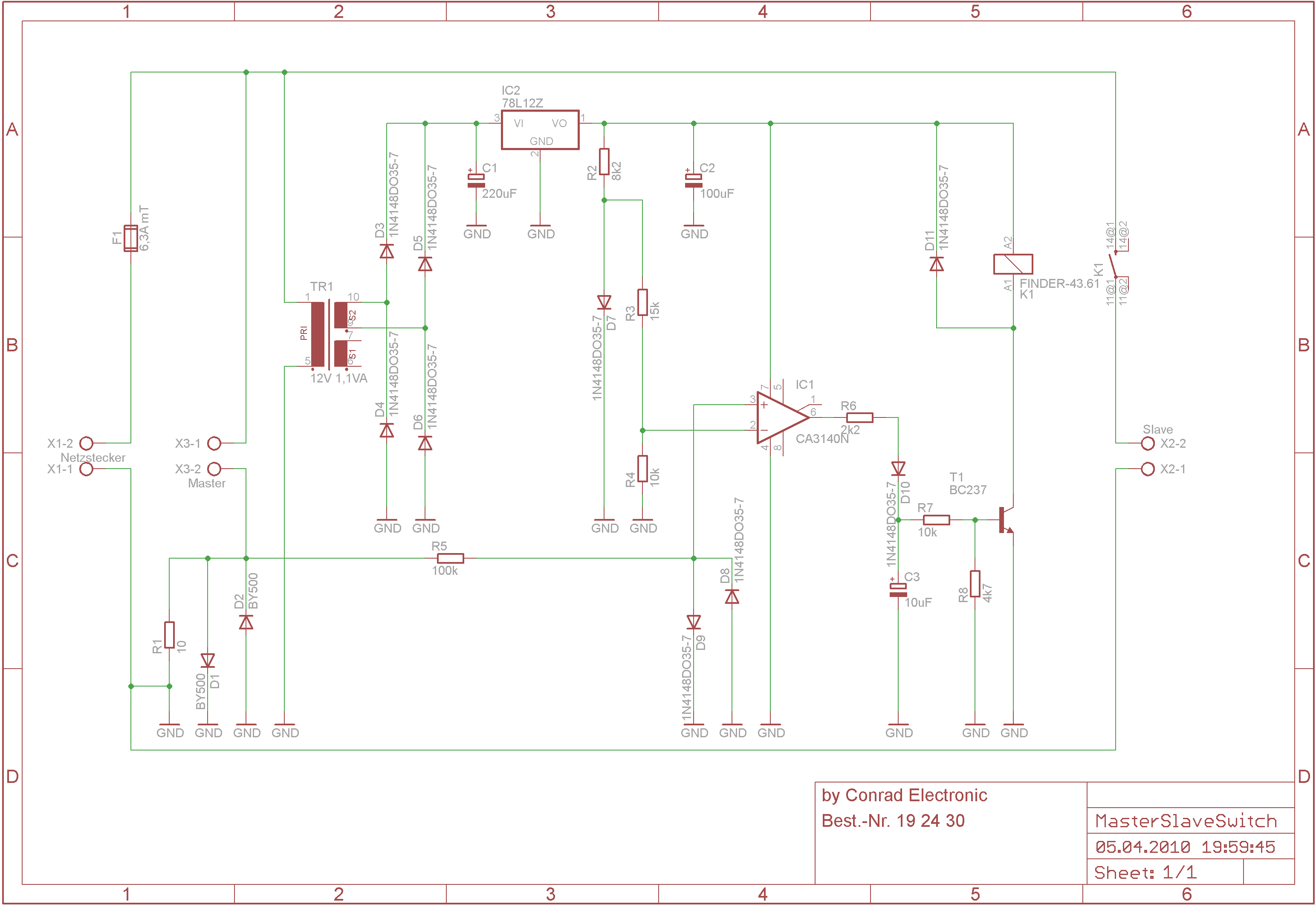

ich bin dabei den Conrad Master/Slave-Schalter (Bestnr:
192430)nachzubauen.
Das Schematic dass ich hier habe ist die Nachzeichnung von dem was ich
auf der Leiterplatte reengineerd habe. Bzw das was ich von der
Originalanleitung noch im Kopf hatte. (Die Original ist inzwischen aber
leider im Altpapier... :-( )
Kann da bitte mal jemand darüber schauen, ob da noch grobe Fehler drinne
sind?
Danke!
Agathe
> sind?
Das sollte so gehen.
Über den Dioden D8/D9 kann auch eine negative Spannung bis -0.6V
auftreten, das wäre schon unterhalb dessen, was das Datenblatt zulässt.
Auch wenn der 100k den Strom gefahrlos begrenzen wird - der OPA könnte
trotzdem in seltsame Betriebsmodi kommen. Nimm für D8 eine
Schottky-Diode, wenn zur Hand. Die negative Halbwelle wird sowieso nicht
gebraucht.
Ich würde ev. noch zwei Keramik-Cs am Längsregler spendieren. Und noch
einen am CA3140.

Ich würde anstatt des R4 einen 10k Poti nehmen. dann kannst du die
Schaltempfindlichkeit selbst verändern...

von HildeK (Gast)
> Leider hat sich der Poti schlecht riechend
> verabschiedet als ich die Versorgungsspannung angelegt habe. Weiß jemand
> warum?
Nein, egal ob du R4 als veränderbaren Widerstand ausführst oder den
Abgriff an den OPA-Eingang legst, mit der Umgebungsbeschaltung darf es
nicht rauchen oder auch sonstwie überlastet werden! Das Poti bekommt
hier max. 0.5mA ab.
> Layout habt ihr ja...
Wenn es mit dem Schaltplan übereinstimmt, dann ja :-)
Es sieht also so aus, ob der Schaltplan und deine Schaltung noch nicht
übereinstimmen.

von Anja (Gast)
> Hmm die Idee ist ja super. Leider hat sich der Poti schlecht riechend
> warum?
Die einzig logische Erklärung ist daß der Opamp falsch herum bestückt
ist oder ein Kurzschluß auf der Poti-Leitung vorhanden ist.
Noch was: ich würde mich nicht getrauen soooo dünne Leiterbahnen bei
einer normalen Leiterplatte mit 35u Kupfer mit einer 6,3A Sicherung
abzusichern. Die löst bei 10 A Strom erst nach ca 1 Minute aus. Bis
dorthin ist wohl einiges an magischem Rauch aus der Leiterplatte
entwichen.
Gruß Anja

von HildeK (Gast)
> Was für eine Leiterbahndicke für den 230V Teil soll ich denn nehmen?
Die Spannung ist egal - der Strom macht's aus.
Bei 6A nominal sollten  3 ... 5 mm gewählt werden, bei 35µ Cu-Dicke.
Siehe auch:
http://www.multipcb.de/ger/sites/pool/index.html?/ger/sites/leiterplatte/strombelastbarkeit.html
Es geht im Wesentlichen um die zulässige Erwärmung der Leiterbahnen. Die
in dem Link aufgeführte letzte Linie mit Delta-theta von 100K ist auf
jeden Fall zuviel. Bei FR4-Basismaterial und einer maximalen
Umgebungstemperatur von 40°C ist ein Delta von 50K schon grenzwertig.
Aber beim Verbreitern auch auf die Abstände zu den Nachbarleitungen
achten. Plane da mal auch mindestens 1.5mm ... 2mm ein.
Ich würde einfach unter Berücksichtigung der Abstände die Leitungen mit
den großen Strömen flächig ausführen.
Es reicht aber u.U. nicht, man muss auch überlegen, welche Ströme in
einem Fehlerfall (defektes Bauelement, Kurzschluss zwischen benachbarten
Leiterbahnen) auch auf den vermeintlich unbelasteten Leitungen fließen
würde.
So würde ich den R5 z.B. in zwei in Serie geschaltete aufteilen, denn im
Kurzschlussfall am Master könnten R1, D1 und D2 hochohmig werden. Dann
liegen 230V über R5. Dessen Spannungsfestigkeit ist dann wahrscheinlich
überschritten und der könnte abbrennen und kurzzeitig alles Mögliche
anstellen.
Achte darauf, dass die Schaltung vollisoliert ist. Je nach
Steckerdrehung kann auf deinem Massepotential auch mal die 230V liegen.
Deshalb gefallen mir die Schraublöcher an den vier Ecken gar nicht -
mindestens zwei davon haben zu geringen Abstand.
