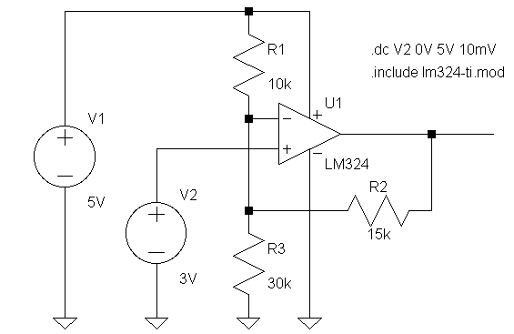

Kai Klaas
Moderator #1663049
Kai Klaas schrieb:
> Und die aufwändige Instrumentenverstärker-Schaltung braucht man in der
> Regel auch nicht...
Genau. So etwas im Anhang tut's für deine Anwendung wahrscheinlich
genauso gut. Der nutzbare Eingangsspannungsbereich ist sogar noch ein
gutes halbes Volt größer als bei deiner Instrumentenverstärkerschaltung.
Mit einem Rail-to-Rail-OpAmp lässt sich aber natürlich auch hier noch
einiges herausholen.
Als Referenzspannung für den Offset von 2,5V wird hier die 5V-Versorgung
herangezogen.

Moderator #1664141
Mark schrieb:
> mein Controller läuft mit 3,3V. Daher stört es mich auch nicht, dass
> der LM358 nur bis 3,5 V geht.
Aber Vorsicht: Die 3,5V-Grenze gilt nicht nur für den rechten, sondern
auch für die beiden linken OpAmps.
> Der Temperaturbereich entspricht einer Spannung von 2,5 - 3,4 V am
> Temperatursensor.
Bei 3,4V Eingangsspannung müsste der OpAmp links unten 2·3,4V-2,5V=4,3V
liefern, was er aber nicht kann. Die obere Eingangsspannungsgrenze liegt
bei (3,5V+2,5V)/2=3V. Mit dem TS912 kannst du diese Grenze auf knapp
(5V+2,5V)/2=3,75V anheben, was deutlich über 3,4V liegt. Für die Instru-
mentenverstärkerschaltung solltest du also schon den TS912 bzw. den
TS914 (vierfach) nehmen.
Die Schaltung aus meinem letzten Beitrag verhält sich diesbezüglich
etwas besser: Mit dem LM358 reicht der Eingangsspannungsbereich bis
3,5V/3+2,5V=3,67V¹, mit dem TS912 sogar bis knapp 5V/3+2,5V=4,17V.
¹) Hier sollte man besser von 3,5V ausgehen, da dies lt. Datenblatt das
   obere Ende des Eingangsspannungsbereichs des LM358 ist.
Gast #1664582
Hallo Yalu,
vielen Dank, ich habe mir deine Schaltung genauer angesehen und auch
durchgerechnet. Die Schaltung hat mich überzeugt und ich werde diese
auch, mit ein bisschen veränderten Widerstandswerten, verweden. Da spare
ich mir doch einige Widerstände und sogar einen OPV, da ich das ganze
zweimal benötige.

Moderator #1665061
Kai Klaas schrieb:
> Yalu weiß auch nicht, welchen Temperatursensor du einsetzt...
Das ist richtig. Aber ist das wichtig?
Nachdem die Instrumentenverstärkerschaltung mit dem LM358 zu Marks
Zufriedenheit funktioniert hat
> Jetzt funktioniert es. Vielen Dank.
und auch die Eingangs- und Ausgangsspannungsbereiche LM358-konform sind
> der LM358 nur bis 3,5 V geht. Die 5 V für die Versorgung sind sowie
> verfügbar. Der Temperaturbereich entspricht einer Spannung von 2,5 -
> 3,4 V am Temperatursensor.
sollte man eigentlich davon ausgehen können, dass die von mir gepostete
Schaltung ebenfalls die Anforderungen erfüllt. Natürlich ist der LM358
nicht ultrapräzise. Wenn aber eine hohe Messgenauigkeit für Mark wichtig
wäre, hätte sicher schon entsprechende Untersuchungen durchgeführt und
festgestellt, dass auch die Instrumentenverstärkerschaltung einen
messbaren Fehler hat.
