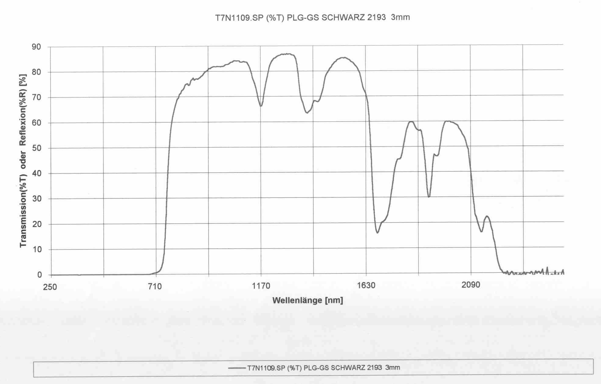

von Tobias (Gast)
Plexiglas (Acrylglas) GS 962 (oder 2193) schwarz ist auch eine
Möglichkeit. Spektogramm siehe Anhang.
Bezugsquelle z.B. www.kunststoffe-online.info
Gruß Tobias
