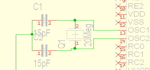

Allerdings macht es der PIC nicht. Ich programmiere den PIC in C und
habe als Taktquelle einen 20MHz Quarz mit 15pF Lastkondensatoren
gewählt. Die 15pF habe ich aus dem Datenblatt so entnommen.

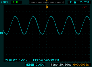

Ich habe mal ein Screenshot vom Signal am OSC2 Pin gemacht und
angehängt.
Was ich komisch finde: Wenn ich am OSC1 Pin mit dem Scope messe und ich
so vorgehe, dass ich den Tastkopf mit an den PIN hänge und DANN die
Spannung einschalte, dann messe ich ein Signal 20Mhz und ca. 2,3V mit 1V
Offset.
Wenn ich aber wiederum es umgekehrt mache also die Spannung einschalte
und jetzt erst mit dem Tastkopf an den PIN gehe, messe ich das selbe
Signal aber mit 2,8V Amplitude (immer noch 1V Offset!).
Am Ausgang (OSC2) ist bei beiden Varianten das Signal wie im Anhang!

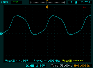

Also ich habe mal den 20Mhz mit den beiden 15pF durch 4Mhz und 2x 30pF
getauscht das hat am Verhalten nix geändert! Aber jetzt gefällt mir das
Signal an OSC1 besser (3,8V @4Mhz OHNE Offset)!
Irgendwelche Tipps?

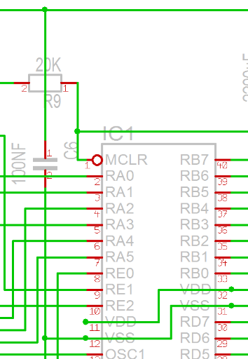

#pragma config MCLRE=ON            // Master Clear Reset An
1. Stell den mal OFF oder leg den MCLRE per Widerstand auf VDD.
2. Mach die Kondensatoren mal grösser, ich habe gute Erfahrungen mit 27
oder 33 pF gemacht.
3. An OSC1 zu messen, verfälscht die ganze Charakteristik des
Oszillators. Man darf PICs nur an OSC2 messen.

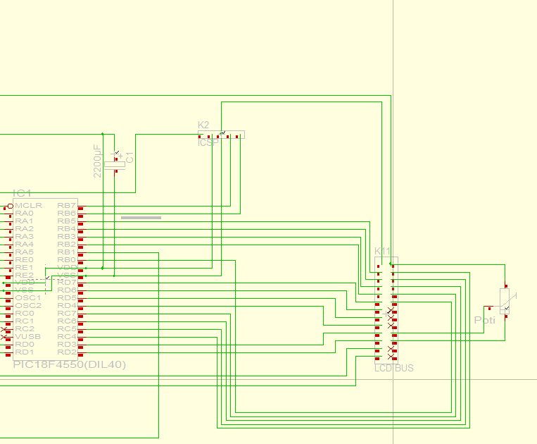

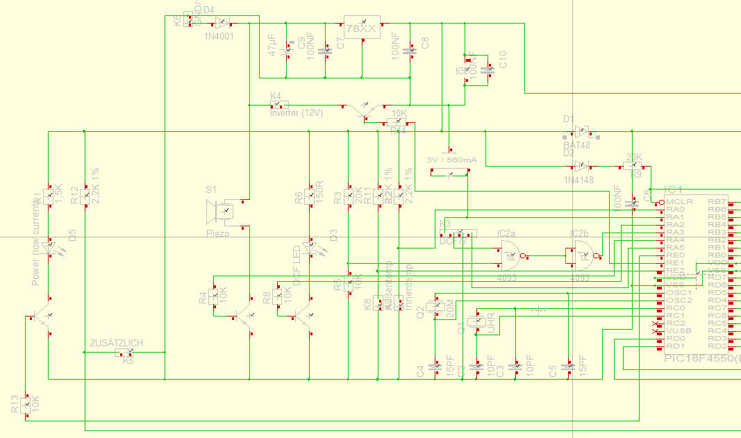

Also ich hätte den Schaltplan gerne als Grafik angehängt der ist aber so
groß, dass wenn ich einen Screenshot mache man die Werte etc. nicht mehr
lesen kann daher die Target Datei im Anhang wer Target nicht hat ich
beantworte auch alle Anfragen.
Zu 1. Habe den MCLRE Pin über 20K und 1N4148 auf Vdd.
Zu 2. Wie gesagt habe schon auf 4Mhz gewechselt und damit 30pF, hilft
nicht.
Zu 3. Gut zu wissen!
Zu 4. Danke!
Zu 5. Kann ich dann die Verbindungen bei behalten oder muss ich den
Quarz auslöten?
von PIC N. (eigo) Benutzerseite
Ist so zwar nicht gerade komfortabel aber ich hoffe es geht
einigermaßen.
edit: Die Batterie und der Goldcap sind nicht bestückt!

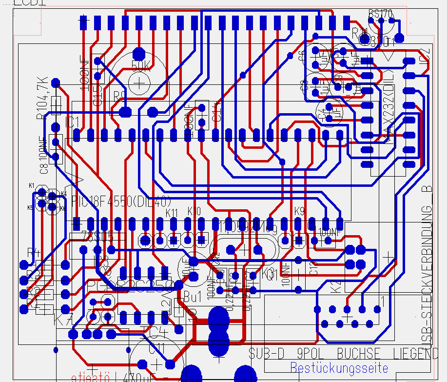

Oha, das ist mal ein wilder Schaltplan. Da würde mich dann doch dazu
auch ein Foto des Aufbaus interessieren...
Ja der Schaltplan entstand immer so nach und nach, da wurde es dann
etwas wirr =)
von Stefan (Gast)
Was soll denn da für ein LCD dran ?
Ein normales LCD hat 6 Leitungen und mehr nicht.
Und was soll die Diode D1,D2 für einen Sinn haben ?
Hi, kommt ein Grafik LCD dran aber das später. Die Diode D1 ist eine
Schottky Diode zum entkoppeln der Vdd/PIC von Vdd/Rest damit mein
Brenner nicht die ganze Schaltung (dann GLCD) mit 5V versorgt. Und die
D2 ist auch wegen dem ICSP, damit die Programmierspannung von 12V nicht
leitend zu den 5V verbunden ist.
von Stefan (Gast)
Wer es sich an tun will, mal als PNG angehängt

Laut Microchip sollten beim Quarz beide Anschlüsse über ein C nach GND.
von Zwirbeljupp (Gast)
...und laut Schaltplan und Foto hat der TE dies auch korrekt
umgesetzt...

von stephan_ (Gast)
Aus dem Photo: Die Quarze und die Last-Kondensatoren sind für 20MHz
erkennbar zu weit vom PIC weg. So dicht wie möglich, die Cs am besten
gleich an den PIC (da kleiner), danach unmittelbar den Quarz.
Ja habe das auch schon wo anders gelesen habe daher auch den 20Mhz durch
einen 4MMhz Quarz ersetzt mit jeweils 30pF Last Kondensatoren.
Also bei 4Mhz kann der Abstand nicht mehr das Problem sein, das habe ich
nämlich schon bei x anderen Schaltungen (anderer PIC) genauso gemacht =(

Poste mal ein Oszill.-Photo vom Anschluss OSC2.
Noch ne Idee_1: schliess mal einen Widerstand 330 Ohm zwischen Quarz und
OSC2 an (so wie bei den Resonatoren im Datenblatt) oder einen Widerstand
1 MOhm parallel zum Quarz.
Noch ne Idee_2: Bau Dir aus einem Gatter (Inverter), Quarz und den
Kondensatoren einen externen Oszillator (oder nimm einen fertigen, falls
vorhanden) und schliess den an OSC1 an. Wenns dann geht, ist es das
Platinenlayout.
Hier an OSC2 gemessen..
von stephan_ (Gast)
Das sollte aber ein Rechteck sein ...

von Helmut (Gast)
Kenne mich mit C nicht so aus, aber eine fehlende Compare-Zuweisung ist
ein Fehler, den ich immermal gerne vergesse.
CMCON=0x07
Ausserdem gefällt mir deine MCLR-Beschaltung nicht, setze den Pin
einfach mal an Gnd, zum Testen.
USB hast du nicht in der Configuration eingeschaltet?

@Helmut, die Beschaltung für den MCLRE Pin habe ich mir so von Sprut ab
geguckt: http://www.sprut.de/electronic/pic/icsp/icsp.gif
USB ist nicht eingeschaltet.. Ich werde die Comparatoren mal einstellen

von Darkleon (Gast)
Stimmt;)
In Deinem riesigen Schaltplanbild (arbeite mit einem 10" Netbook) sehe
ich, dass der 20 MHz Quarz mit nur einem Kondensator nach GND verbunden
ist. Es gehört aber an jedes Beinchen ein eigener Kondensator und die
zusammen dann auf GND (Oder hab ich das nur nicht gesehen). Auch konnte
ich die 100nF Kondensatoren zwischen VDD und GND am PIC nicht finden.
(mit 10" und Mouspad ist das große Bild schnell unübersichtlich ;)). Die
100nF kommen auf beide Seiten (Der Controller hat ja links und rechts
VDD und GND, und diese müssen auch beschalten sein).
Hab ich das nur nicht in Deinem Schaltplan gesehen, oder hast Du es
anders??
MFG Darkleon
@Darkleon ist alles angeschlossen siehe Anhang!

Hallo!
Ja Deine Anschlüsse sind falsch. Richtigerweise (auch zu sehen im
Datenblatt) im Anhang. Der 100nF Kondensator zwischen VDD und GND soll
so knapp wie möglich an den PIC. So wie im Anhang dann auch auf der
rechten Seite des 18F4550,denn dort hat er auch Pins für VDD und VSS.
Diese müssen auch mit der Versorgungsspannung verbunden werden.
Also korrigiere das mal und versuche es mit dem externen Quarz,
(Anschluss auch im Anhang).
Dann sollte es hardwaremäßig keine Probleme mehr geben.
Gib dann Bescheid.
MfG Darkleon

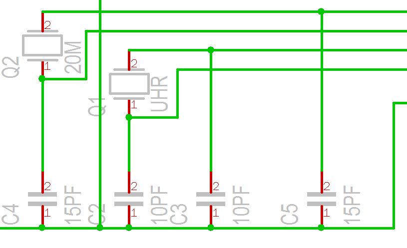

von Darkleon (Gast)
Oh Gott, wie bin ich denn heute drauf.....
Sorry,vergiss meinen letzten Post. Hast es ja eh korrekt. Sah nur die
zweiten Kondensatoren bei den Quarzen nicht....
Sorry..muss mal eine Rauchen gehen ;)
Mfg Darkleon
Hi =) So ist es auch.
Ich habe beide Vdd und beide Vss verbunden und zusammen dann mit einem
100nF gekoppelt. Der 100nF ist aller höchstens 2cm von den Pins
entfernt.
siehe Anhang, LG
edit: Ok hat sich ja dann erledigt =) Kein Problem ich freue mich dass
mir geholfen wird!!
von Helmut H. (der_andere)
Solltest deinen 2200µF Elko mal überdenken, der Ladestrom könnte die BAT
gefährden. 2200 am Eingang Spannungsregler -->7805  --->Diode--->100µF
sollte auch gehen.
Ist eigentlich Schade, dass du den USB-Kram nicht benutzt und die GLCD
Pins so benutzt. Wäre `ne schöne Sache für Später.
Aber, deine Sache ;-)
Danke für den Tipp. Ja also Schade ist es stimmt schon aber das ist erst
mein 2. mal mit einem GLCD und dieses hat dazu noch Touch deshalb will
ich erstmal Schritt für Schritt anfangen. Und jetzt läuft ja nicht mal
der PIC ^^

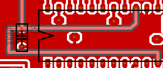

Ne habe es leider leider nicht aufm Brett... das wäre evtl. noch ne
Möglichkeit. Ich werde einfach einen rein löten Masse habe ich ja eh
überall (Polygon)..
von holger (Gast)
>Hast Du das auch auf einem Steckbrett?
Die Fotos oben nicht gesehen? Ich vermute
das da auf der selbstgebastelten doppelseitigen Platine
irgendwo ne Durchkontaktierung fehlt.

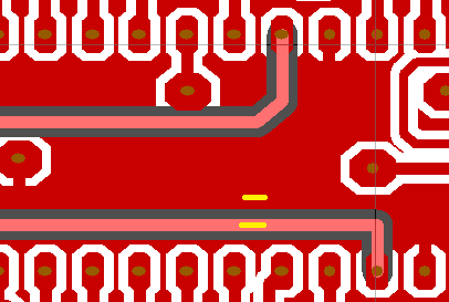

Also ein zusätzlicher 100nF direkt an dem PIN der erst den Bogen hinter
dem 1. 100nF herum macht. An den beiden gelben Stellen im Bild (s.
Anhang).
Aber das hilft auch nicht!
holger schrieb:
> Ich vermute
Wieso? Es liegen doch überall die entsprechenden Signale an? Und der PIC
und der Quarz hat Verbindung zur Masse.

Ja, wenn dein OSCI dranhängt schwingt der Quarz auch. Das sieht
eigentlich alles gut aus. Dein Programm läuft aber nicht.
Läuft es mit OSCI dran? Hast du das Programm von Helmut versucht?
Das stinkt doch geradezu nach Hardwarefehler!
