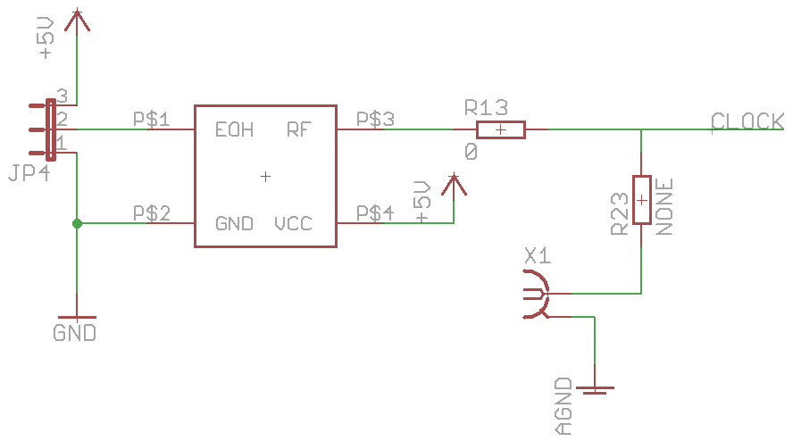

ich habe mal wieder ein Problem:
Ich brauche eine Taktung von zwei Quellen, Quarz-Oszillator und extern.
Ich möchte jetzt das man einfach zwischen den zwei arten wählen kann.
Dazu habe ich mal zwei Schaltungsversionen(siehe Anhang) gemacht.
Ich wollte jetzt fragen welche richtig ist und funktioniert und welche
nicht.
Bei der ersten Version(clock1.png) wird beim umschalten auf externe
Taktung Enable(EOH) mit hilfe des Jumpers auf GND geschaltet.
Desweiteren müssen R13 und R23 getauscht werden. (R23 gibt ist nicht
bestückt)

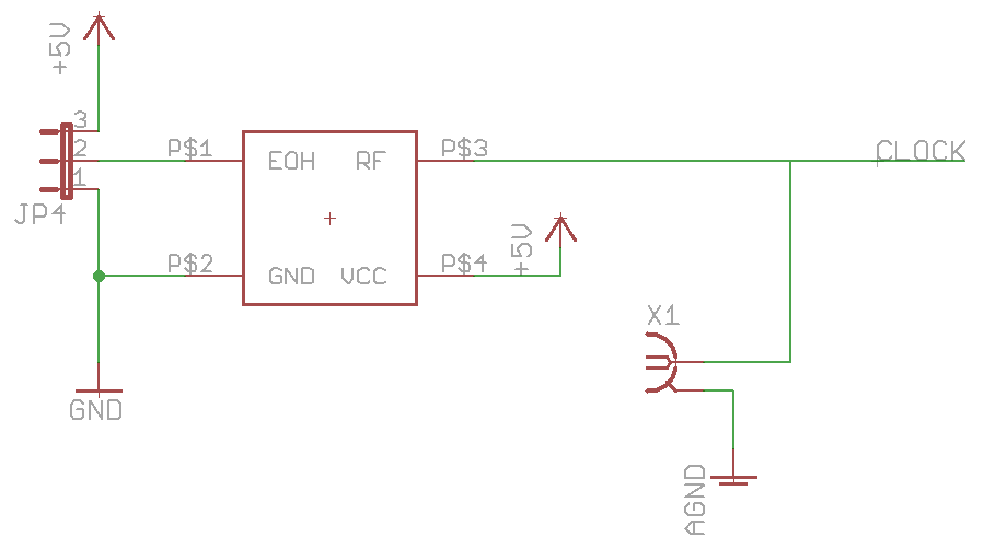

Bei der zweiten Version(clock2.png) wird nur Enable mit Hilfe des
Jumpers mit GND verbunden.
Was ich jetzt konkret fragen möchte ist, ob es reicht das man den
Oszillator mit Enable auschaltet oder ob man ihn zusätzlich noch
abkoppeln muss.
Danke im Voraus
Alex

Gut vielen Dank.
Nach welchem Stichwort muss ich denn im Datenblatt ausschau halten?
Anbei ist das Datenblatt zu meinem 64mhz Oszillator.
> Nimm besser einen nachgeschalteten Multiplexer.
Um zwischen den Clockeingänge umzuschalten? Die Eingänge müssen nicht
schnell umgeschaltet werden.
Alex

In dem Papier gibts ne 'Enable Truth Table' und da steht: 'High
Impedance'. Also kannst du beide Ausgänge parallel schalten. Damit die
Oszillatoren nicht auf komische Gedanken kommen, würde ich noch jeweils
Längswiderstände an den Ausgängen einplanen, damit es beim Umschalten
oder fehlerhafter Software nicht zum Abbrand der Ausgangsstufen kommen
kann. Manchmal sind die Ausgangstreiber sehr mickrig. 100 Ohm in etwa.
Multiplexer kannste dir also sparen :-)
