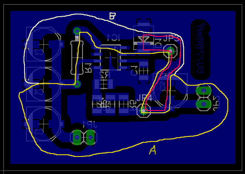

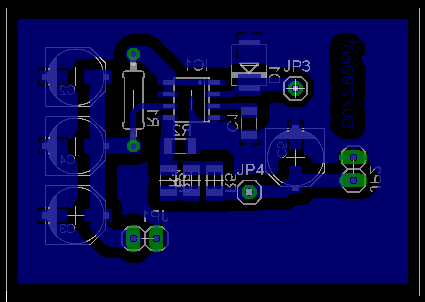

Hallo an alle!
Ich hab ein Problem mit dem "MC34063".
Ich benutze dieses Bauteil als Stepdown (siehe Anhang) und will damit
mein Nokiahandy laden, aber das handy sagt nur, dass der Akku nicht
geladen wird. Dabei hab ich doch eh die Spannung auf 5 Volt eingestellt
und es kommen auch 5 Volt raus, auch den Strom hab ich auf 700mA
begrenzt, aber das Handy will einfach nicht.
Wenn ich das selbe Handy aber über mein Netzgerät speisen will (mit den
selben Spannungs- und Stromwerten) funktionierts, habt ihr eine Ahnung
warum das mit dem Stepdown nicht geht.
Danke im Vorhinein
lg styx

von Basti (Gast)
Hallo Michael,
wie hast du das mit den 5V Ausgangsspannung denn gemessen? Unter Last,
mit einem Oszi? ich könnt mir vorstellen das du da noch ziemlich heftige
Störungen drauf hast. Mach da eventuell mal noch den ein oder anderen
kleinen Kondensator dran.
Und warum hast du überhaupt einen Schaltregler benutzt? ist deine
Eingangsspannung so hoch? Wenn ja, würd ich empfehlen zwei regler zu
benutzen; einen schaltregler von ??V auf 7-8V und dann mit einem
Linearregler auf 5V. Verbraucher direkt an einen Schaltregler hängen ist
immer riskant, bzw ich hab damit schlechte erfahrungen gemacht...
Grüße Basti

An alle anderen, es funktioniert jetzt, das Handy hat einfach 5,3 Volt
gebraucht... und mein Schaltregler hat ca. 5,1 erzeugt.
Also noch mals danke für eure Hilfe.
Mfg Michi
> das Handy hat einfach 5,3 Volt gebraucht...
Ich tippe mal eher, dein Schaltregler erzeugt soviel Ripple, dass das
Handy etwas ins Kotzen gekommen ist. Denn das Layout für die Ladephase
der Spule ist extrem suboptimal...
Zeichne dir mal in dein Layout die Strompfade für die Freilaufphase
(rot, recht kompakt) und die Ladephase (gelb A bzw. weiß B) ein. Die
beiden letzeren (eigentlich sollte das nur 1 schön definierter sein)
sind unterirdisch :-/
Auch die Anbindung des Feedbackspannungsteilers ist ungeschickt.
Du hast vermutlich Störungen auf der Ausgangsspannung und das Handy
kommt erst ab einer höheren Mindestspannung damit klar.
Auch wenn du ein anderes IC hast, sieh dir als Grundlage mal das an:
http://www.lothar-miller.de/s9y/categories/40-Layout-Schaltregler

> Also das Layout wäre doch auch mit ein paar kleinen Änderungen einseitig
> gegangen...
Vielleicht schon, aber ich mache solche Sachen schon lange nicht mehr
einseitig, weil einseitig und SMD einfach nicht kompatibel sind.
Und zudem wären dann die schönen Stromschleifen wieder versaut worden...
