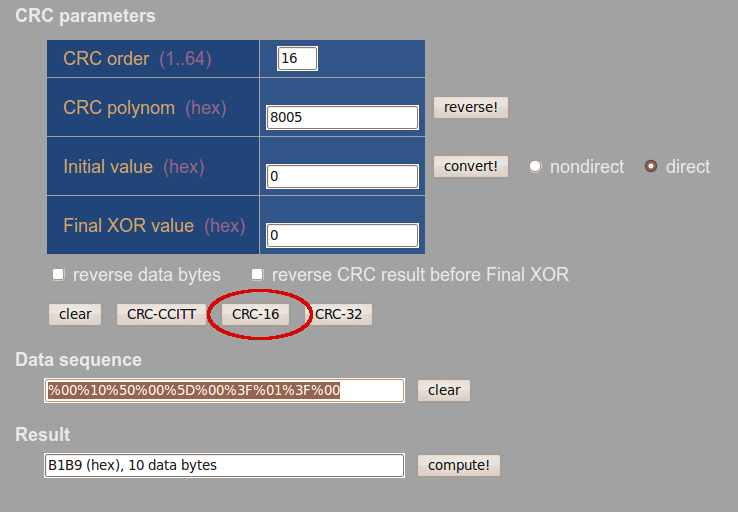

Hintergrund: Ich habe ein Messgerät, dass mir über eine serielle
Verbindung Daten schickt. Diese Daten sehen wie folgt aus (Zitat aus dem
zugehörigen Manual):
>Datenformat:
>Ein Datenblock umfasst 12 Bytes, davon 10 Datenbytes und zwei CRC-Bytes.
>Datenbyte     Zuordnung
>    0         Gerätekennung Low-Byte $E8
>    1         Gerätekennung High-Byte $03
>    2         Distanz Low-Byte
>    3         Distanz High-Byte
>    4         Füllhöhe Low-Byte
>    5         Füllhöhe High-Byte
>    6         Liter Low-Byte
>    7         Liter High-Byte
>    8         Inhalt in Prozent
>    9         Zustand derAusgänge
>   10         Kontrollbyte Low-Byte
>   11         Kontrollbyte High-Byte
Die Datenwürste, die ich von dem Messgerät bekomme, sehen nun z.B. so
aus:
00 10 50 00 5D 00 3F 01 3F 00 B9 B1
Laut Herstellermail (da habe ich natürlich auch schon angefragt) ist die
Anleitung für ein neueres Gerät, weshalb die ersten beiden Bytes bei mir
(älteres Gerät) nicht 0xE8 und 0x03 sind. Der Rest würde aber wieder
passen.
Außerdem wurde mir da verraten, dass das "Generatorpolynom" den Wert
0x8005 hat. Somit müsste es sich also um eine CRC-16-IBM Berechnung
handeln, mit "normaler" (nicht umgekehrter) Darstellung.
Mein Problem: Ich bekomme bei keinem einzigen Onlinerechner und bei
keiner einzigen Sourcecodeimplementierung meine beiden CRC-Bytes 0xB9
und 0xB1 raus. Oder verstehe ich das falsch?
Mir das am obigen Beispiel meiner Daten mal vorzurechnen, wäre zwar ein
Traum, aber auch viel zu aufwendig und daher hoffe ich gar nicht erst
drauf; aber vielleicht hat jemand mal eine Implementierung gesehen, die
mit den obigen Daten gefüttert, genau diese CRC-Bytes berechnet. Dann
wäre zumindest schon mal "gesichert", dass es sich wirklich um eine
CRC-16-IBM Berechnung handeln würde.
Ach ja, als Startwert habe ich sowohl 0x0000, als auch 0xFFFF probiert;
kam trotzdem immer was anderes raus.
Ich wäre wirklich sehr froh, wenn mir hierbei jemand helfen könnte.
Vielen Dank im voraus und viele Grüße,
Michael
PS: Ich habe auch mal versucht, jeweils nur das ungerade (oder gerade)
Byte zu verwenden -> Klappte auch nicht :-(
Gast #1665706
Oder wenn einem zwischendurch mal langweilig ist.
isch@isch-laptop:~$ ./a.out
000000000001000001010000000000000101110100000000001111110000000100111111000000000000000000000000
           11000000000000101

                                                                                1011000110111001 = 0xB1B9

@Isch:
Tausendmal dickes Dankeschön! Für beide Antworten!
Den Onlinerechner bei breitbandkatze hatte ich auch schon ausprobiert,
aber da ist der Trick wohl das Prozentzeichen, damit der das als binäre
Zahl ansieht, oder? Das habe ich nicht gemacht.
Und die ausführliche Berechnung: Da ist ja wirklich mal ein Traum wahr
geworden :-) Nochmals vielen Dank. Ganz wichtig für mich ist hier z.B.,
dass ich jetzt gesehen habe, dass man anscheinend führende Nullen
ignorieren muss. Ich hatte halt immer vorne angefangen und durch dieses
XOR ist die erste eins (vom Polynom) dann nie verschwunden. Jetzt kann
ich das a) nachvollziehen und b) sicher sein, dass es sich bei der
angegebenen CRC-Summe wirklich um eine CRC-16-IBM handelt.
Also: Ganz ernsthaft: Vielen, vielen Dank!
Viele Grüße,
Michael
