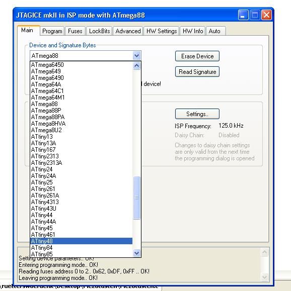

Moin,
kennt jemand eine Möglichkeit, dem AVR-StudioVersion 4.17 den Umgang mit
dem ATMega 8 beizubringen? Ich hab' hier zum schnell mal was aufbauen
noch einige in der Grabbelkiste, komme aber in der Studio-Version nicht
mehr an den Controller-Typ....
Gruß Kai

OP #1666035
Sorry, Peter,
ich meinte natürlich den JTAGICE MKII... der kann ja auch ISP.
Allerdings hat die Device-Liste eben den ATMega8 nicht mehr.
Hab gerade Nachricht von Atmel bekommen, der HVA geht definitiv NICHT,
laut denen könnte man versuchen, den ATMega88 zu nehemn.... das
ISP-Programmieren sollte gehen und debugfähig ist der 8'er ja sowieso
nicht.
Gruß Kai

OP #1666121
Jo, Matthias, hast da wohl recht.. ist aber leider nirgends, mit
Ausnahme dessen, daß der ATMega8 abgekündigt sei. Aber das ist für mich
kein Grund, meine verbliebenen 4 Stück in die Tonne zu werfen gg.
Also, Erfahrungsbericht: Mit Einstellung ATMega88 kann man den
Controller flashen, auch wenn er die Signatur anmeckert, selbst die
Fuses scheinen zu stimmen.... Angaben allerdings ohne jegliche Gewähr.
