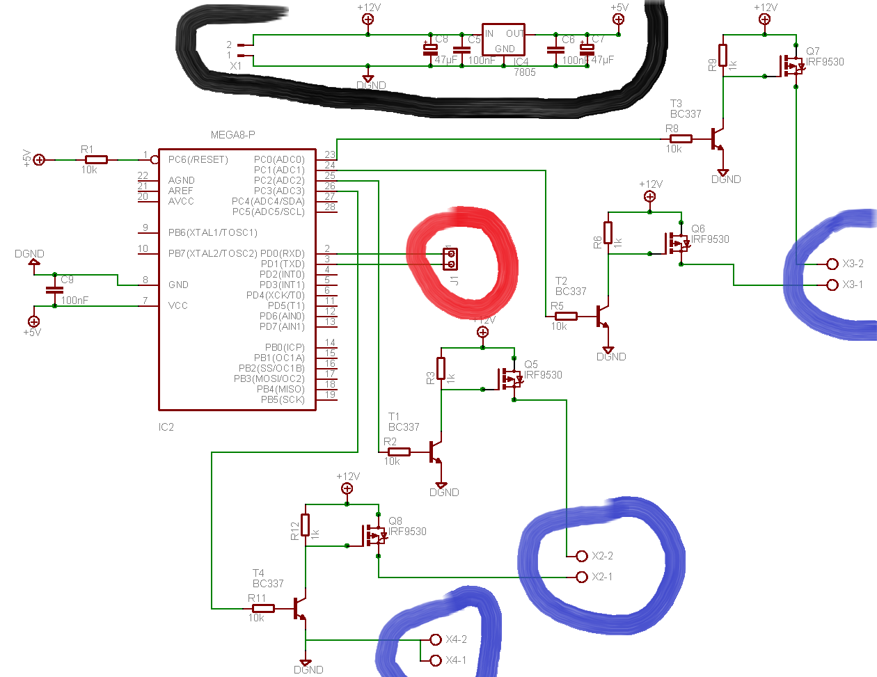

HI ich im netz ne schöne anleitung für ein Ambilight  gefunden nunja
verstehe ich net den schaltplan wo muss ich das schwarz eingekreiste
dranhängen und für was sind die blau eingekreisen ausgänge ??? für die
RGB LED ? und was ist das Rot eingekreister oder wo muss das hin Sry bin
aber ein neuling
LG Döner96
Gast #1665970
Du weißt aber schon, dass Du den Controller noch programmieren musst!?
Das "schwarz eingekreiste" wird an 12V angeschlossen, wo Du die
hernimmst ist Deine Sache. Blau -> Anschlüsse der RGB-LED. Rot->
RS232-Schnittstelle
Von der Webseite:
"What it basically does is, it waits for info from the PC through the
RS232 interface and then controlls the brightness of the different
collors.
I then wrote a programm which sends bytes to the cotroller depending on
where the mouse is positioned on the color triangle."
Du benötigst also noch ein PC-Programm, welches die Farbwerte sendet.

BOAH DANKE :))) das programm hab ich schon länger
#1665984
Der eine Ausgang ist mit +5V beschriftet. Wo wird der wohl hinkommen?
Der versorgt die ganze Schaltung mit +5V. D.h. jeder Baustein, der +5V
brnötigt, bekommt sie von dort.
Und der andere ist natürlich Masse. Auch der wird mit allem verbunden,
was sich Masse schimpft.
Alle Verbindungspunkte die mit dem Dreieck und DGND beschriftet sind,
sind implizit miteinander verbunden.
Genauso wie alle Verbindungspunkte mit dem + im Kreis und +5V implizit
miteinander verbunden sind.
#1665990
Und natürlich sind auch alle Punkte mir dem + im Kreis und +12V implizit
