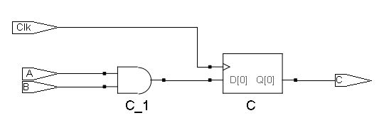

von SvenB (Gast)
siehe Anhang: Synthese mit SynplifyPro
von SvenB (Gast)
dargestellt ist:
c <= (a and b) when rising_edge(clk);
> Beim Synthetisieren bekommst du damit eine "warning: found latch" und in
> Hardware wird sich diese Zuweisung im Allgemeinen anders verhalten als
> in der Simulation.
Nein, das wird kein Latch, sondern durch die steigende Flanke ein
Register...

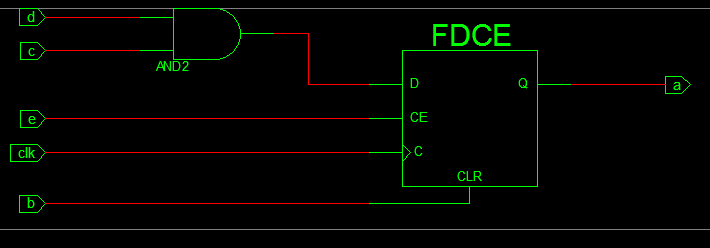

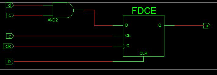

weiter treiben und ein Reset und ein Enable einführen:
    a <= '0' when b='1' else c and d when e='1' and rising_edge(clk);
Daraus macht die Synthese dann die erwartete Funktion (Anhang).

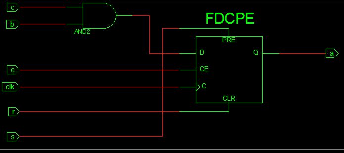

Und falls jetzt noch jemand fragt: latürnich geht das auch mit einem
Preset...
a <= '0' when r='1' else '1' when s='1' else b and c when e='1' and rising_edge(clk);
