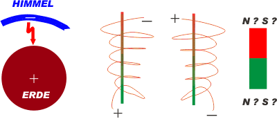

Tja, jetzt kommt mal was Verzwicktes.
Wenn wir Strom durch die Spule Schicken, wie bildet sich dann das
Magnetfeld aus ? NS oder SN ? Halt ! Die technische Stromrichtung ist
aber nicht die Reale. Die Erde ist positiv (real?) der Himmel negativ
(real?). Kann mal jemand das genau erklären ? Was ist + was - , wie
fließen die Elektronen wirklich und wie können wir das Magnetfeld (S =
Minus/Plus Nord = Plus/ Minus) den Polaritäten zuordnen ? ... und das
ganze dann in die verkehrte Welt der techn. Stromrichtung umformen. Ist
zwar totale Grundlage aber für bestimmte Anwendungen wichtig.  Kann´s
jemand erklären ? Siehe auch Bild.

Mittlerer Bildausschnitt (Erste "Spule"): Magnetfeld läuft durch die
Spule nach oben, Nordpol also oben. Strom umgekehrt, also Magnetfeld
umgekehrt.
Stichwort: Rechte-Hand-Regel.
> Die technische Stromrichtung ist aber nicht die Reale.
Unter Umständen schon, es gibt auch andere Ladungsträger als Elektronen.
Aber im Endeffekt ist es ja auch egal: I fliesst immer von Plus nach
Minus.
> Die Erde ist positiv (real?) der Himmel negativ (real?).
Daszu kann ich nichts sagen, das weiss ich nicht.
Plus: Elektronenmangel, Positronenüberschuss, Kationenüberschuß.
Minus: Elektronenüberschuss, Positronenmangel, Anionenüberschuß.
> wie fließen die Elektronen wirklich
Vom negativen Pol (Elektronenüberschuß) zum Positiven (Mangel).
> und wie können wir das Magnetfeld (S = Minus/Plus Nord = Plus/ Minus)
Das kann man so nicht sagen. Der magnetischen Feldlienien zeigen der
herrschenden Lehre nach vom Nord- zum Südpol.
hth, Iwan
Gast #1666528
Magnet: Grün = Südpol
Physikalische Stromrichtung = Bewegungsrichtung der Elektronen von -
nach +
Technische Stromrichtung = von + nach -
magnetische Feldrichtung = Kraftrichtung auf einen "freien" Nordpol
"Daumenregel" auf die einzelnen Windungen der Spule anwenden und äußere
Magnetfeldrichtung bestimmen (=Kraft auf einen Nordpol)
das wars.

#1666543
A.Scholz schrieb:
> Guck mal was Du selbst geschrieben hast !
http://de.wikipedia.org/wiki/Plenk
Zitierebenen korrigiert.
>> I fliesst immer von Plus nach Minus.
>>> wie fließen die Elektronen wirklich?
> Das meine ich. Eigentlich gar nicht so einfach gelle?
Das hat schon seine Richtigkeit. Ich habe ja auch extra dazugeschrieben:
Es gibt also den elektischen Strom I, jener fliesst definitionsgemäß von
Plus nach Minus. Den elektrischen Strom I kann man sich also mit
positiven Ladungsträgern gut vorstellen. Da der Elektronenstrom jedoch
aus negativen Ladungsträgern - den Elektronen eben - besteht, ist der
Elektronenstrom dem elektrischem Strom I entgegengerichtet. Das mag auf
den ersten Blick verwirrend sein, ist es aber nicht, wenn man sich
verdeutlicht, daß I praktisch von positiven Ladungsträgern ausgeht.
Iwan
