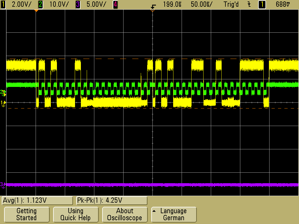

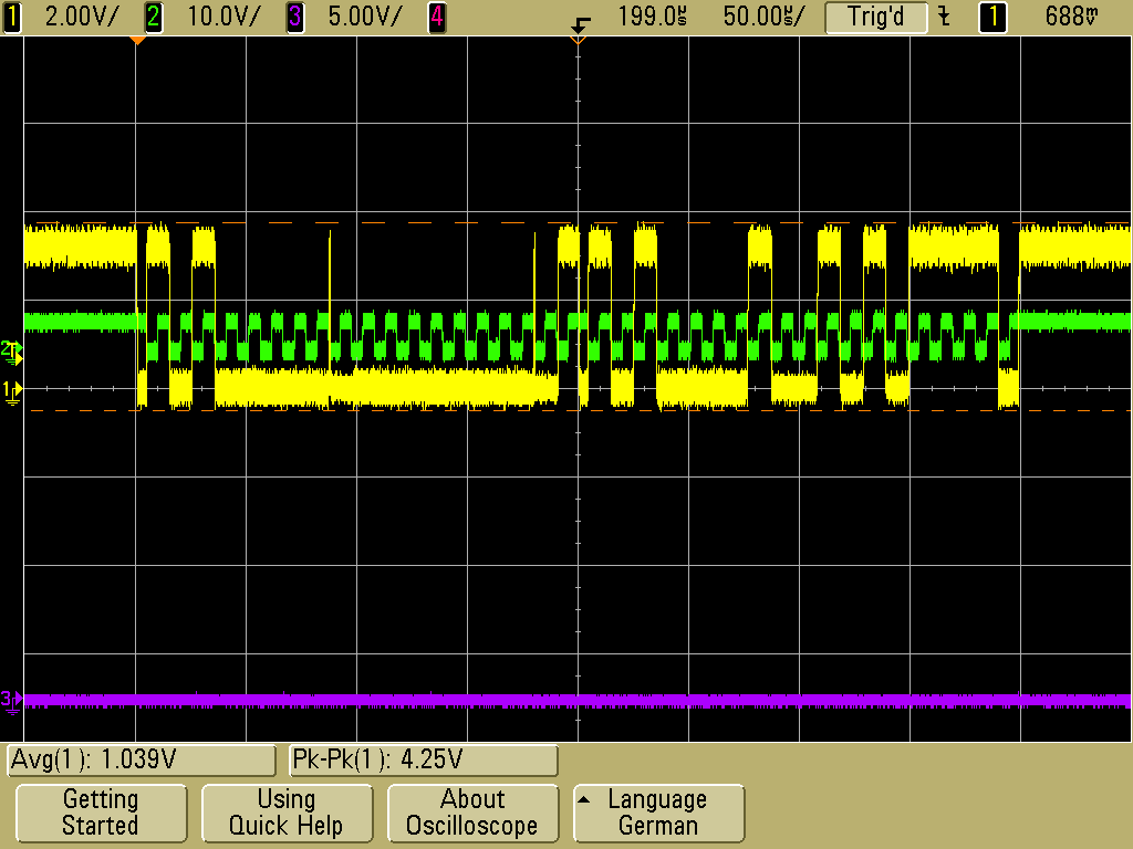

von Michl (Gast)
Im Anhang mal noch die Oszibilder beim jeweiligen Vorgang. Beim Lesen
wird in der Mitte ungefähr eine wiederholter Start eingeleitet.
Alles wird richtig "ge-ackt" und auch am Ende des Lesens kommt ein NAK.

von Michl (Gast)
Habe das EEPROM mal mit einem externen Lesegerät ausgelesen. Werte
werden korrekt geschrieben.
Also liegts am Lesen, wobei die Adressen stimmen laut Oszi. Ominös
iwie...
von Michl (Gast)
Ich habe das Problem immer noch.
Kann jmd. die Leseübertragung anhand der Oszi-Bilder und des Datenblatts
verifizieren? Meiner Meinung nach stimmt was ich LESE und ÜBERTRAGEN
wird.
