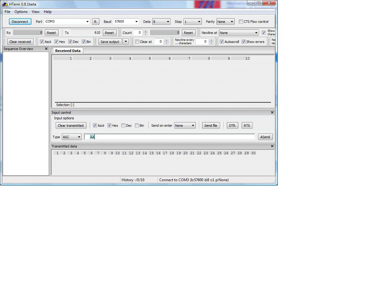

ich habe das Problem, dass ich mit HTerm 0.8.1 beta keine Daten von
meinem Controller empfangen kann.
Ich habe folgendes Board: http://alvidi.de/avr32_modul_bmb.html
Folgendes Programm von ATMEL AVR32-UC3-SoftwareFramework-1.6.0 ist auf
dem Controller installiert (Laut Beschreibung am Anfang des Programms,
sollen empfangene Daten zurück gesendet werden):
Programm als Dateianhang.
Das Board ist mit einem USB-Adapter (Hersteller: ATEN Model: UC-232A) am
PC angeschlossen. Das LED am Adapter blinkt während des Sendens.
Zum Senden und Empfangen habe ich am Board die PIN´s 232IN0 und 232OUT0
angeschlossen und GND_1.
Das Board wird mit 12 V betrieben. PIN´s GND_2 und 5-12V.
Der PIN 232IN0 hat in Warteposition -6,29 V und beim Senden mit HTerm
-6,12 V.
Der PIN 232OUT0 hat die ganze Zeit -4,88 V.
Leider weiß ich nicht wie ich das Problem lösen soll und hoffe auf eure
Unterstützung.
Vielen Dank.
Grüße
datatom
OP
Ja, die Daten werden per Nullmodemkabel übertragen. RxD, TxD und GND. Da
bei PIN 232IN0 sich die Spannung beim Senden ändert, ist zumindest
dieser Anschluss korrekt. Direkt beim Ausgangspin 232OUT0 bleibt die
Spannung gleich:-(
Was mich noch irritiert, ist, dass der PIN 232IN0 in Wartestellung nur
-6,29V hat, ich dachte immer es muss sich um -12V handeln, oder?
Kann man Variablenwerte auf dem Board während des Betriebes speichern
und nachher auslesen, per USB-Bootloader?
Die Jumper für die RS232-Anschlüsse sind aufgesteckt, s. dazu
http://alvidi.de/data_sheets/avr32-modul-bmb.pdf
Werden im Programm überhaut die Daten auf PIN 232OUT0 ausgegeben?
