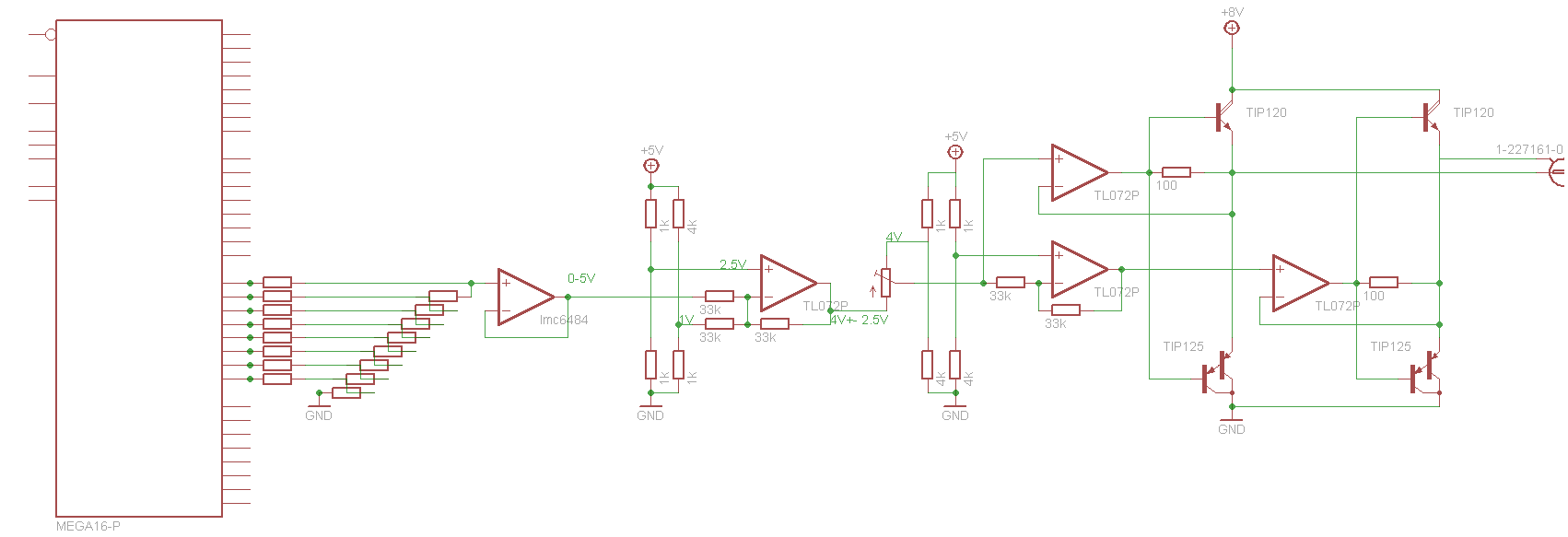

Hallo!!
Ich bin gerade dabei, einen Sinusgenerator zu bauen (Frequenz bis 10 Hz,
also sehr niedrig). Die Funktion wird über einen Mikrocontroller
generiert. Die Schaltung soll einen Strom von 1.5 Ampere liefern können,
diesen aber nicht überschreiten. Ich suche also nach einer Möglichkeit,
wie man den Ausgangsstrom begrenzen kann.
Den Vorläufigen Entwurf der Schaltung ohne Strombegrenzung habe ich
angehängt...
Das Signal hinter dem Widerstandsnetzwerk hat eine Spannung von 0 bis 5
Volt. Der "Mittelpunkt" der Sinusfunktion ist daher bei 2.5 V.
Der erste OP(rail to rail) soll die Spannung stabilisieren, der zweite
soll ein Offset von + 1.5 Volt hinzufügen, so dass die Ausgangsspannung
sich im Bereich von 4 V +- 2.5 Volt bewegt.
Die Gegentakt-Endstufe soll nun +-5 Volt liefern.
Hat jemand vielleicht eine Idee, wie man hier den Strom auf 1.5 A
begrenzen könnte, so dass im Falle des Überschreitens der 1.5A die
Spannung abgesenkt wird bis der Strom wieder unter 1.5 A liegt?
Für ein paar gute Ideen wäre ich euch sehr dankbar!
Viele Grüße!!

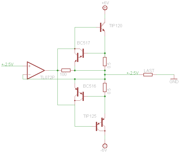

Gast #1667631
Danke für die schnelle Antwort!
Könnte man das dann so machen? Die 0.5 Ohm würden sich für Imax = 1.5 A
ergeben.
Was passiert mit dem OP, wenn die Strombegrenzung aktiv ist?
Angenommen die Last am Ausgang würde schon bei einer Spannung von 1 Volt
1.5 A ziehen, dann setzt die Begrenzung ein obwohl der OP die Spannung
erhöhen möchte...  Führt das zu Komplikationen?
Viele Grüße
#1667689
> ergeben.
Als NPN Transistor wuerde ich aber keinen Darlington nehmen. Ein
BC547/557 reicht hier aus.
Strom ist dann  0.7V / R = 0.47 Ohm
Zwischen Basis und OP Ausgang kannst du noch einen Widerstand schalten.
Denn legst du auf maximalen OP Strom aus. So kann dem OP nichts
passieren.
(Der OP hat im Prinzip so eine aehnliche Schaltung im seinen Ausgang
schau mal in Datenblatt)
Nein. Der OP erhoeht die Spannung an der Basis deines
Leistungstransistors, er will ja die Spannung ausregeln.
