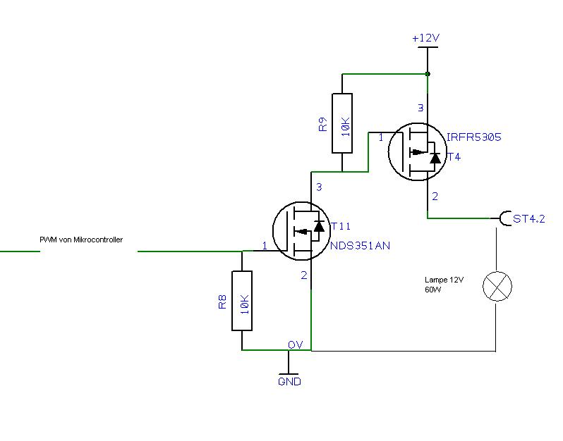

Hallo Zusammen,
ich hätte eine Frage bezüglich der oben gezeigten Schaltung. Und zwar
wird der Fet "IRFR5305" (T4 in Schaltung) extrem Heiß, obwohl "nur" 5A
fließen!
Im Datenblatt kann man aber entnehmen das er ein Drainstrom bis zu 31A
verträgt. Außerdem hat er doch nur ein RDSon von 0.065 ohm. Er dürfte
deshalb doch nie so heiß werden. Die Pinbelegung habe ich schon
überprüft!  Nun ist meine Frage was habe ich falsch gemacht?
Dankeschön schon im Vorraus.
Hanz
>fließen!
Was heisst hier "nur"?
>verträgt.
Bei enstrechender Ansteuerung UND einem Kühlkörper.
Mal gerechnet?
P = I^2*R = 5^2 * 0,065 = 1,6W. Da ist zuviel für ein TO220 Gahäuse ohne
Kühlkörper
Für PWM ist deine Gateansteuerung unbrauchbar, weil viel zu
hochohmig und damit langsam und schwach. Du brauchst einen
Mosfet-Treiber, siehe Artikel Treiber und MOSFET-Übersicht.
MfG
Falk

Naja, 0.065 Ohm ergeben bei 5A auch über 1.6W und wenn du keinen
Kühlkörper benutzt erwärmt sich dein Gehäuse eben auf bis 100°C. Das ist
dann schon schön warm.

@simon:
die PWM Feq beträgt 350 Hz! Habs auch ohne PWM versucht wurde genau so
heiß.
Ja da habt ihr wohl recht mit den Gate R.
Ich habe den D-Pack ja auf einer Platine verlötet und genügend Lot
rundum gepackt. Das sollte doch eigendlich, für diesen Strom, als
Kühlfläche reichen oder?

@  Hanz (Gast)
Ok, das entspannt die Sache ein wenig, aber . . .
Nö ;-)
MfG
Falk

Hanz schrieb:
> Dann pack ich noch einen drauf!
Das ändert aber nichts an der Gesamt-Verlustleistung, die bleibt genau
so groß!
Wenn die FETs nah zusammen liegen wird das nicht besser.
Du brauchst mehr Kühlfläche!
> genau so groß!
Stimmt so nicht ganz, da sich bei zwei FETs der RdON halbiert:
P = I^2*(R/2) = 5^2 * (0,065/2) = 0,8W Abwärme
Aber 0,8W Abwärme benötigen immer noch einen Kühlkörper...
