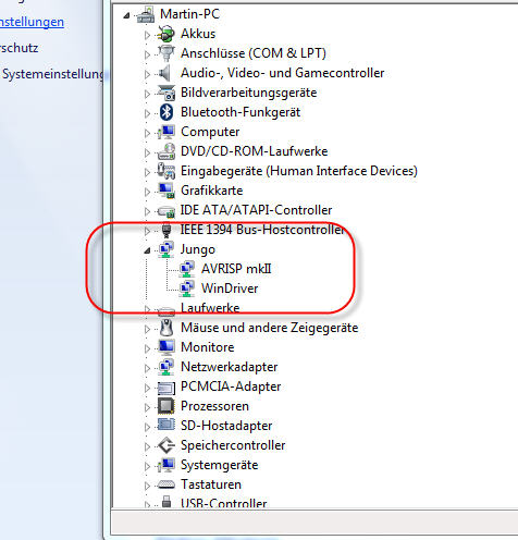

#1667902
Damian schrieb:
> Verwende auf beiden pc's die gleiche version des avrstudio
du hast den Trieber von AVRStudio (Jungo Treiber), damit den AVRISPmkII
mit AVRDUDE funktioniert muß du den LibUSB32-Filter installieren, ABER
mit Vista und Win 7 muß du aufpassen, es muss (glaube ich) im
Kompatibilität Modus mit WinXP SP2 installiert werden!

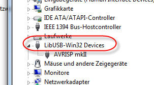

#1668019
Damian schrieb:
> meine wenn der avr-gcc compiler
> intalliert wird, wird der avr-dude automatisch mitinstalliert (auf dem
> einen pc funktionierts ja...)
wenn man WinAVR installiert ist AVRDUDE mit drin (+ avr-gcc usw.) wenn
man nur der avr-gcc installiert dann --> weisst ich nicht.
> (auf dem einen pc funktionierts ja...)
was funktioniert? AVRDUDE + AVRISPmkII?
wenn so ist dann ist auf dem ein PC LibUSB Filter installiert und der
AVRISPmkII soll im Gerätemanager so wie im Bild AVRISPmkII_LibUSB
aussehen sonnst wie im 2 Bild (Jungo Treiber) und da funktioniert mit
Sicherheit nicht!
> LibUsb32 Filter???? Was ist das?
Der Filtertreiber ist ein Filter, der zwischen Original-Gerätetreiber
und Anwendung sitzt, um USB Geräte über das API der LibUSB anzusprechen.
> wo finde ich das?
einfach nach LibUSB Filter suchen (Google)
