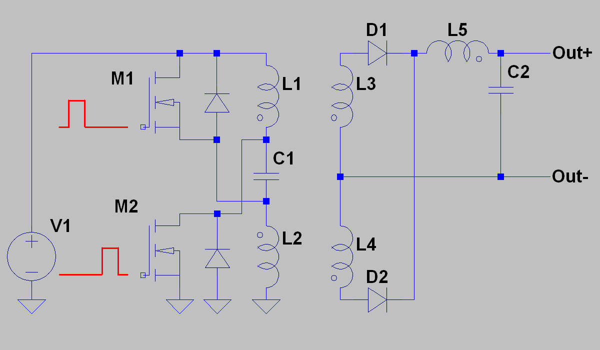

Habe hier eine etwas ungewöhnliche Topologie eines Schaltnetzteiles /
Wandlers.
Habe diese Schaltung mal irgendwo gesehen, und versucht es aus dem
Gedächnis zu zeichnen.
L1, L2, L3 und L4 sind Wicklungen auf einem gemeinsamen Kern.
L5 ist die übliche Siebdrossel.
Wie heisst diese Topologie, wo finde ich Info's dazu.
Leider mit google alles mögliche gefunden, aber nicht diese Topologie...
Gast #1668556
Wenn M1 und M2 komplementär wären,so wäre die Schaltung ein
Komplementärgegentaktwandler mit Parallelspeisung.Die Bedeutung des C1
will sich mir echt nicht erschliessen,da keine Kapazitätsangabe(es
können wenige pF, aber auch einige µF sein.Die Ansteuerung von M1 und M2
ist sicher auch ein Problem,egal ob komplementär oder nicht.Günther

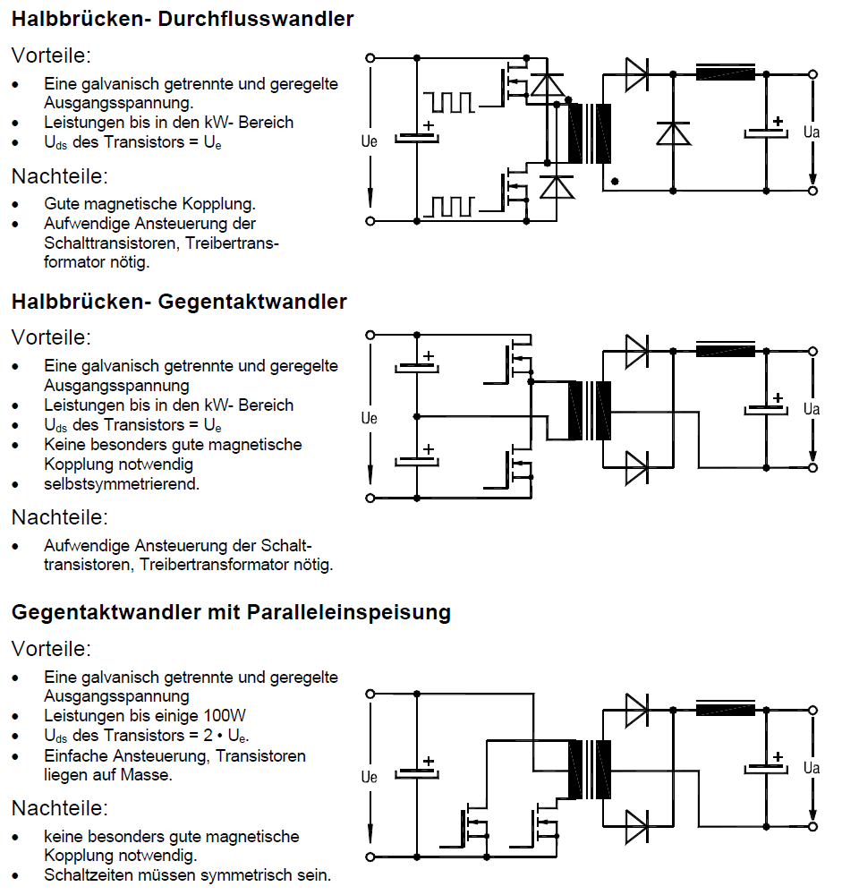

> Es ist keine der im Bild gezeigten üblichen Topologien
Im Prinzip ist es schon eine Parallelspeisung. Die Besonderheit liegt
nur darin, dass in einem Zweig Transistor und Spule vertauscht wurden.
Das hat zwar den Nachteil, dass ein Transistor potentialfrei angesteuert
werden muß, aber den großen Vorteil, dass die Streuinduktivität zwischen
den beiden Primärspulen durch die starre Verkopplung über den
Kondensator kurzgeschlossen ist. Dadurch entfallen die bei klassischer
Parallelspeisung notwendigen Maßnahmen zur Streufeldentsorgung.
Jörg

Falls M1 und L2 vertauscht wurden,so tausche man zurück und hätte dannn
?....einen "Royer-Converter".Da macht dann auch C 1 ordentlich Sinn.Da
gäbe es dann auch keine Potentialprobleme mit der Ansteuerung der
Transistoren.Günther

C1 hat ein paar bis ein paar 100uF.
Dadurch liegen beide Wicklungen wechselspannungsmäßig parallel.
Ich habe diese Schaltung als Prinzipschaltbild mal in einem
Verkaufsseminar-umdruck der Firma weiss der Geier gesehen, es war ein
winziger Teil einer USV.
Da ich die Schaltung in LTSpice eingegeben habe kann ich auch
simulieren.

Nein, der Royer funktioniert wieder ganz anders. Hier handelt es sich
eindeutig um einen Flußwandler, bei dem die Energiezufuhr durch die
Breite des Ansteuerimpulses gesteuert wird, was beim Royer-Konverter auf
diese Weise nicht möglich ist.
Jörg

Da bist Du völlig auf dem Holzweg. In einer USV benutzt man keinen
Royer-Konverter, weil es dort einfach keinen Sinn macht. Sinusförmige
Spannungem erhält man durch entsprechende PWM-Modulation. Ein
Royer-Konverter, der bei 50 Hz sinusförmige Spannungen liefern sollte,
wäre riesig groß, schwer, und instabil hinsichtlich Ausgangsspannung und
Frequenz.
> Auch ist die Schaltung eines "Royer-Converters"  mit
> zueinander komplementären Transistoren durchaus denkbar.Bei Ansteuerung
> über Optokoppler oder Impulsübertrager wäre auch die Potentialfrage no
> Problem(selbst bei Transistoren des gleichen Leitfähigkeitstyp's)
Der große Vorteil des Royer-Konverters besteht ja gerade darin, dass
beide Transistoren mit gleichem Bezugspotential angesteuert werden
können. Da wäre es doch Unsinn, daraus eine Komplementäre Schaltung zu
konstruieren und auf diesen Vorteil zu verzichten.
> Zum
> Wert von C 1 hab ich übrigens auch nur Vermutungen geäussert  "können
> wenige pF, aber auch einige µF sein  ".Günther
Der Wert hängt ganz wesentlich von seiner Funktion ab. In diesem Fall
handelt es sich um einen Koppelkondensator, an dem nur eine
Gleichspannung anliegt. Das kann auch ein Elko mit einigen 10 oder 100
µF sein.
Bei einem Royer-Konverter, der, wie bereits geschrieben, völlig anders
funktioniert und aufgebaut ist, wäre das ein verlustarmer
Schwingkreiskondensator, dessen Wert eher im nF-Bereich liegt.
Jörg

Was mich nur wundert:
bis jetzt haben sich 427 Leute das Bild ganz oben angeschaut.
Kaum einer kann oder will etwas irgendwie produktives dazu beisteuern.
Keine Ingenieure hier?
