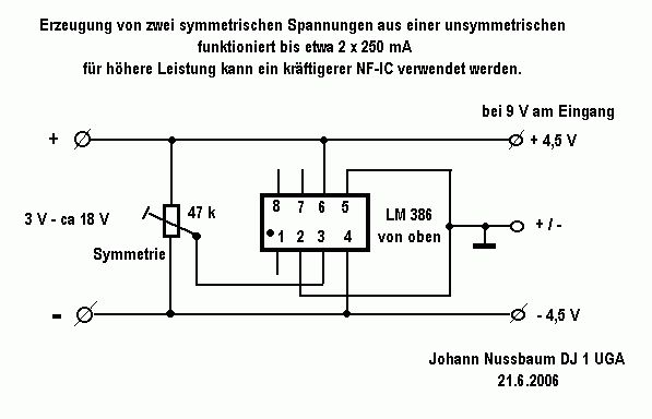

Das nennt man dann Symmetrierung der Spannung. Im Tietze-Schenk ist da
ein Beispiel drin.
Geht so: Spannungsteiler (kann ruhig hochohmig sein), Mitte geht auf
einen als Spannungsfolger geschalteten Operationsverstärker. Dessen
Ausgang ist dann die virtuelle Masse, auf die sich die Signale beziehen.
Ohne weiter Maßnahmen bis ca. 20 mA belastbar.

man kann für wechselspannungsverstärkung (nf-signale) einen kapazitiven
spannungsteiler mit zwei elkos aufbauen, parallel zu den elkos zwei
gleichgroße widerstände (ca. 1 bis 50k), um eventuelle toleranzbedingte
kapazitätsunterschiede auszugleichen.
in der "mitte" ist dann die virtuelle masse.

Ansosnten: die hier genannten Varianten sind aber auch nur machbar, wenn
die Masse der so entstandenen sym. Spannung nicht der Masse der
bisherigen Spannung entsprechen muß. In dem Fall hilft dann nur noch ein
DC-DC-Wandler in irgendeiner Form.
