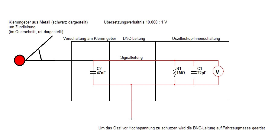

im Anhang befindet sich ein Schaltplan von meinem kapazitiven
Spannungsmesser für Zündkabel an Ottomotoren mit einem BNC-Anschluss an
mein Oszi.
Das Übersetzungsverhältnis soll laut Herstellerangaben 10.000 : 1 V
sein.
Sprich bei 10 kV in der Zündleitung soll mein Oszi eine Spannung von 1 V
messen.
Jetzt würde ich gerne wissen wie ich auf die 10.000 : 1 komme bzw.
welche Aufgabe hat der Kondensator mit 47nF am Klemmgeber.
Was müsste ich machen damit ich z.B eine Übersetzung von 1000 : 1
erhalte ?
Kann man das irgendwie berechnen?
Ich wäre sehr dankbar wenn mir das jemand erklären könnte, bzw. einen
Link mit der entsprechenden Thematik hat. Über Google bin ich bis jetzt
nur auf kapazitive Spannungsteiler gekommen, da die Kondensatoren aber
in meiner Schaltung parallel sind, trifft das ja wohl nicht zu.
P.S. Obwohl es sich hier laut Aussage vom Hersteller um einen
kapazitiven Aufnehmer handelt, wird die geringe Spannung in der
Metall-Klemme induziert, sehe ich das richtig?
Gruß Dennis
Der macht mit der Kapazität des Klemmgeber am Zündkabel die ca.10000:1
Spannungsteilung
> erhalte ?
Statt 47nF ca. 4,7nF nehmen.
Sicher. analog der Berechnung eines Widerstandsteilers.
Da jedoch der Klemmgeber kapazitiv relativ ungenau ist, ist das
Teilverhältnis entsprechend unpräzise.
Gast #1668308
Die Abgreifzange bildet vermutlich den ersten Kondensator
(Zylinderkondensator). Wenn Du den 47nF auf 4,7nF änderst, müsste die
Messspannnung etwa zehnmal so groß sein.

Okay also der 47nF Kondensator bildet die Übersetzung von 10.000 : 1
jetzt stellt sich mir die Frage,... wie komme ich auf 47 nF wenn ich das
rechnerisch ermitteln möchte bzw. ich habe nur meine Oszi-Daten von Ri=
1MOhm und Ci=22pF.
Kann ich dann eine Formel aufstellen um auf die 47nF zu kommen?

Dennis P. schrieb:
>> Das arme Osci;)
> Wieso das arme Oszi?
Vergiss den Dummlaller und Nullblicker holger.
Dem scope schadet das nicht.
> Vielen Dank an die anderen, für die hilfreichen Antworten :-)
> 1MOhm und Ci=22pF.
und die Kapazität des Klemmgeber am Zündkabel : 4.7pf
Yepp, analog der Widerstandsteilerformel im spannungsteiler .-))
Bevor Du auf 4.7 nF gehst: Vermutlich ist es aber deutlich einfacher,
den Empfindlichkeitseinsteller am Scope einfach höher zu stellen .-)
> Vielen Dank für eure Hilfe
> Gruß Dennis
Viel Erfolg beim Messen.

Vielen Dank Andrew für deine Beiträge, dann kann ich ja meine Versuche
durchführen.
Ich wollte halt auch mathematisch verstehen wie meine Oszi-Vorsätze
funktionieren...
Und nehmen wir an ich reduziere die 47nF auf 4,7 nF.
Dann kommen bei 50 kV nicht 5 Volt (10000:1) am Oszi an, sondern 50 V
(1000:1).
Mein Oszi kann 100 V am Eingang vertragen,... also verstehe ich Holgers
Aussage auch nicht...
Ach ja eine Frage hätte ich noch... welche Spannungsfestigkeit müsste
mein Kondensator haben? 50 Volt müssten doch reichen oder? Es liegen ja
keine echten kV an den Kondensatoren an... wegen der galvanischen
Trennung richtig?
> Trennung richtig?
Es macht sicher Sinn mehr als 50V Spannungsfestigkeit am C zu wählen,
weil es fast nix mehr kostet einen 63 oder 100v oder ...V 47nF
Kondensator zu nehmen. Und es keinen Sinn macht das berechnete Limit
voll auzureizen.
Und der Grund ist nicht die galvanische Trennung (das hat damit rein gar
nix zu tun), sondern die schlichte Tatsache das ein Spannungsteiler
vorliegt.
also: 4.7 nF 63 V oder 100 V oder "was Du kaufen kannst" Volt.

Okay dann nehme ich die SMD 1812 Variante mit 500V von Fanrnell...
kostet wie du sagst nicht mehr als die anderen.
Vielen Dank und noch ein schönes Wochenende
