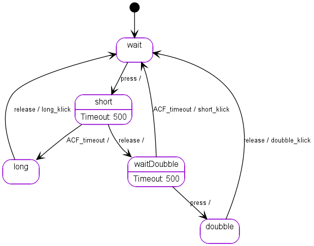

Moin,
ich habe hier ein Gerät, welches ich mit nur einer Taste bedienen will.
(so ne Art Touch-Me Lampe). Die Taste soll folgende Bedienungen
erkennen:
- kurzes Antippen (<500ms)
- langes Antippen (< 1s)
- und vlt. ein "Doppelclick"
Kennt da jemand eine Library für so eine Ein-Taster-Bedienung?
#1668990
Doppelklick habe ich absichtlich nicht eingebaut (kann man aber leicht
nachrüsten).
Wenn man sich mal kommerzielle Geräte anschaut, haben die entweder
Kurz-/Lang- oder Einzel-/Doppelbetätigung.
Der Grund ist, daß sonst das Gerät unbedienbar wird, d.h. den Nutzer
überfordert.
Wenn Du also willst, daß Du der einzige Bediener bist (nach genügend
Training), dann kannst Du es machen.
Dann würde ich allerdings ne Morseerkennung vorsehen, damit kannst Du
sogar Text eingeben.
Peter
OP #1669552
Danke euch allen.
Mittlerweile funktioniert das Gerät ganz gut. Die Funktion mit dem
Doppelclick habe ich weggelassen, da es unbedarfte User tatsächlich
überfordert.
Es gibt jetzt zwei Tastenfunktionen:
- kurz Tippen: Lampe an/aus
- langes Tippen+Halten: Lampe Helligkeit durchsweepen
- langesTippen+Losalssen: Helligkeit wird gespeichert.
Wen´s interessiert: Die Touchtaste habe ich mit der Atmel-Touchlib
gemacht.
Funktioniert ganz gut.
@Thomas S.: Welchen Statemachine-Editor benutzt du?
#1669575
Astade ;-)
Der Zeichnet die Machine nicht nur, sonder spuckt fertigen C Kode dafür
aus, wenn Du willst.
Wenn es Dir nur ums Zeichnen geht, kannst Du AstadeDraw verwenden. Der
zeichnet nur.
