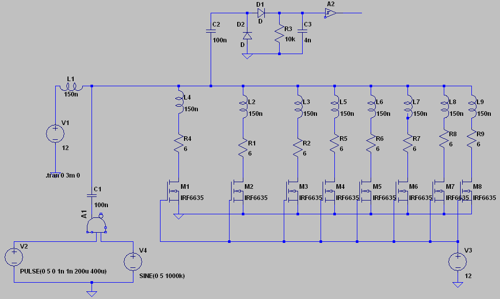

von Robert S. (razer) Benutzerseite
Hallo an alle,
Ich habe heute am Nachmittag ein bisschen mit LtSpice simuliert. Dazu im
Anhang der Schaltplan und das Simulationsergbnis (Messung nach der
Diode).
Eine steigende Flanke beim Sender ergibt einen "hohen" Puls am Ausgang
und eine fallende Flanke eine niedrigere.
Wie kann ich das in das Rechtecksignal vom Eingang umwandeln?
Oder passt mein Schaltungsprinzip so nicht?
Danke für Hilfe!
lg Robert

von C. H. (_ch_)
Das mit deinen hohen und niedrigen Spikes mag zwar vlt in der Simulation
ganz gut funktionieren - in der Praxis würde ich mir nicht zuviel davon
versprechen - zumindest nicht, wenn du noch ein paar Meter Leitung dran
hast (-> Längsinduktivität, -> Parallelkapazität).
Ohne dir jetzt was aufzwingen zu wollen würde ich mir eine feste
Frequenz definieren (die am Besten kein Vielfaches deiner
Dimmer-PWM-Freq ist) und mir ein Protokoll überlegen, das ich mit
'Schwingungspaketübertragung' realisiere.
Demodulation über ein C und Komparator. Der spuckt dir dann hinten
wieder deine Frequenzpakete aus, die du über CapComp-Timer auswerten
kannst.
... nur so ne Idee ...
Christian

von HildeK (Gast)
Robert S. schrieb:
> Was mir mit diesem Prinzip jedoch gewaltig stört, die Induktivität bei
> jedem Verbraucher. Bei jedem Verbraucher soll nämlich ein Mosfet PWM
> Dimmer hin, und da stört die Induktivität gewaltig....
Das verstehe ich jetzt nicht.
Ich habe verstanden, dass dein Verbraucher zunächst eine 12V
Gleichspannung erhält.
Wenn du den Eingang des Verbrauchers mit einem LC-Glied filterst, dann
ist das doch nur von Vorteil. Du hast wesentlich weniger Rückwirkungen
auf die Versorgung und andere Schaltungsteile - unabhängig von der
Datenübertragung.
Und die Ls sind notwendig um die Belastung des aufmodulierten
Datensignals durch den Verbraucher zu verhindern.
Was an der Skizze von dir fehlt, sind die Cs nach dem L (parallel zum
Verbraucher).
Hallo Leute,
Hier ein Ansatz mit OOK (On-Off_Keying). Hier wird eine das Datensignal
auf eine Trägerfrequenz aufmoduliert. Im außgeschaltenen Zustand
funktioniert das. Aber im eingeschaltenen (200W gesamt) geht das nicht
mehr so.
Auch der Ansatz mit den Induktivität versaut die ganze PWM Ansteuerung.
Gibt es andere Ansätze ohne Induktivitäten das Signal einzuspeisen?
lg Robert
Jeder Verbraucher erhält 12V DC. Der Verbraucher selbst ist jedoch ein
Mosfet Dimmer, der eine ohmsche Last schaltet.
OK, um die werde ich anscheinend nicht herumkommen.
> Verbraucher).
Danke für den Hinweis
lg Robert

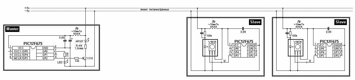

von Phase (Gast)
MCU + bild (Sendeseite)------ OP+MCU   alles mit Manchester-Codierung
funz bis 3km bei 10-20kHz
oder
http://www.microchip.com/stellent/idcplg?IdcService=SS_GET_PAGE&nodeId=1824&appnote=en012050
oder TDA5051A
oder ziemlich exotisch aber funktioniert &-) IR Receiver TSOP4836
http://www.microchip.su/attachment.php?attachmentid=2945&d=1270845355

von Tim 🔆 (solarlicht)
Kann man dazu irgendwo mehr Informationen lesen?
Den zugehörigen Thread in dem Forum dort konnte ich nicht finden. Die
Suche spuckt nur Fehlermeldungen aus und bei der Suche über Google
scheint die Webseite komplett ignoriert zu werden.
Sorry für das Ausbuddeln dieses alten Themas, aber der gezeigte
Screenshot (zwei Beiträge höher) ist die einzige Information die ich im
Internet zu dieser Schaltungslösung fand.
Bis zu wie vielen Slaves funktioniert das überhaupt?
