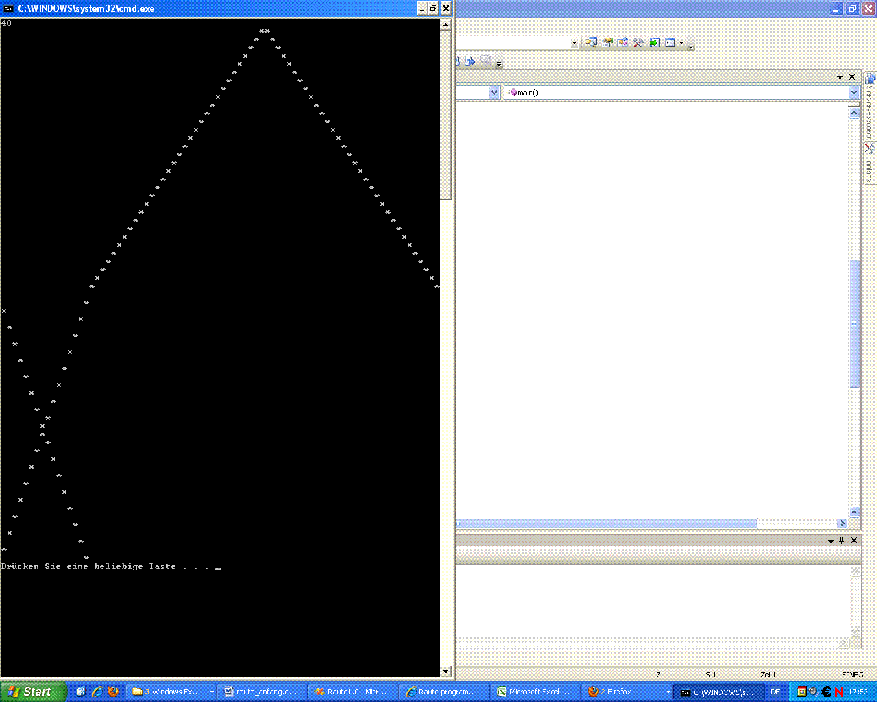

von Joooo (Gast)
Habe die Aufgabe auch mal versucht:
Den oberen Teil der Raute habe ich
Mein Quelltext:
#include <iostream>
#include <iomanip>
using namespace std;
int main()
int a,b,c,längeorg,d,v=-2,l,länge;
cin>>länge;
längeorg=länge;
for(d=0;d<längeorg;d++)
for(a=0;a<länge-1;a++)
    {cout<<" ";}
      cout<<"*";
      länge=länge-1;
      v=v+2;
for(b=0;b<v;b++)
22
    {cout<<" ";}
23
      cout<<"*";
24
    cout<<endl;
25
26
27
28
29
30
   return 0;
31
Für Zahlen über 50 stimmt mein Programm nicht mehr!
Weshalb?
Vermutlich habe ich noch einige programmier"fehler" drin
Für Tips wäre ich dankbar!
Gruß joooo

von Sam .. (sam1994)
> Weshalb?
Glaub ich nicht. Bei 255 wäre es auffällig für ein Überlauf aber bei 50
eher unwahrscheinlich.
Kann es sein, dass die Konsole nur 50 Zeichen breit ist und deine Zeile
in der nächsten fortgesetzt wird?
von Joooo (Gast)
Ja kann, es aber weshalb ändert sich die Steigung auf der linken Seite?
Gruß Jooo
von Rolf Magnus (Gast)
Vlad Tepesch schrieb:
> Joooo schrieb:
>> Der Compiler von Visual Studio 2005;
> tatsächlich.
> Ich wär nie auf die idee gekommen, das zu probieren.
> würde trotzdem davon abraten:
> 1. eventuell nicht portabel auf andere Compiler
Das ist noch stark untertrieben. Es ist in C++ eigentlich gar nicht
erlaubt. Wenn der Compiler das akzeptiert, ist er in dieser Hinsicht
fehlerhaft. Entsprechend wenige Compiler werden das also tun.
Joooo schrieb:
Genau aus diesem Grund.
von Arc N. (arc)
>> tatsächlich.
Es ist Standard-C++ (außer gcc fällt mir gerade keiner ein, der es nicht
unterstützt)
"identifier:
identifier-nondigit
identifier identifier-nondigit
identifier digit
identifier-nondigit:
nondigit
universal-character-name
other implementation-defined characters"
"2.11 An identifier is an arbitrarily long sequence of letters and
digits. Each universal-character-name in an identifier shall designate a
character whose encoding in ISO 10646 falls into one of the ranges
specified in
Annex A of TR 10176:2003. Upper- and lower-case letters are different.
All characters are significant."
bzw. C99
"6.4.2.1 Each universal character name in an identifier shall designate
a character whose encoding in ISO/IEC 10646 falls into one of the ranges
specified in annex D... An implementation may allow multibyte characters
that are not part of the basic source character set to appear in
identifiers; which characters and their correspondence to universal
character
names is implementation-defined."
Na, weil die ausgegebenen Zeilen länger sind als 50 Zeichen und daher
umgebrochen werden.
