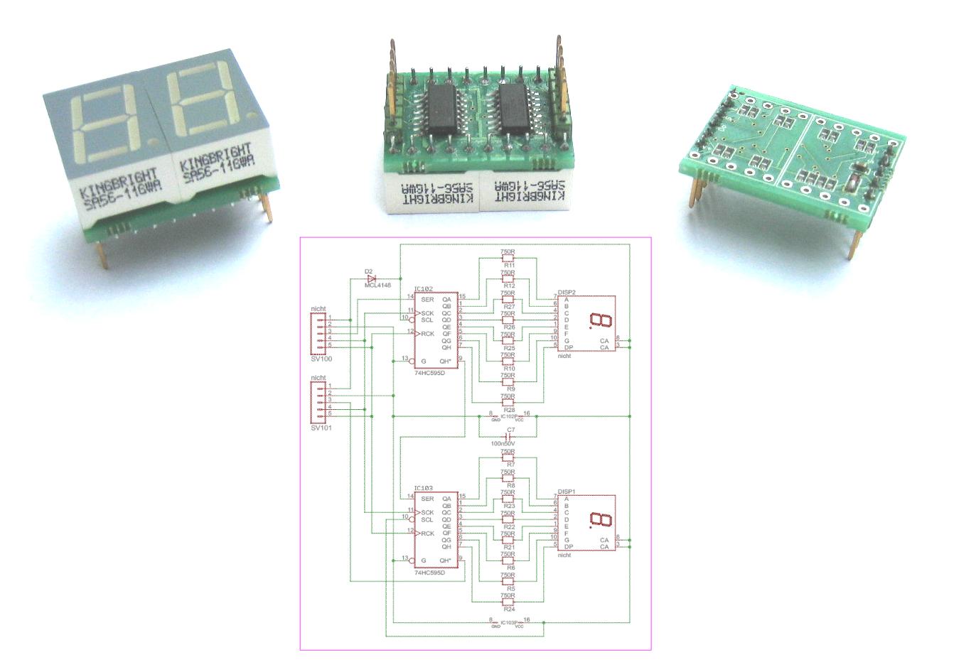

#1668841
#1668849
Die Module können natürlich kaskadiert werden, sodass "beliebig" lange
Zifferndarstellungen möglich sind.
Versorgungsspannung: 3.3 ... 5V
Das Problem mit den max. Strömen ist hier durch Auswahl der richtigen
7-Segment-Bausteine gelöst: Commen Anode -> damit fließt der Strom in
den 74*595 hinein und die Transistoren der Endstufe halten naturgemäß
viel aus, wenn sie "nur" gegen GND ableiten sollen - ist aber auch gar
nicht nötig, weil mit den 750R-Widerständen immer noch auisreichend
Helligkeit gegeben ist (für Indoor-Anwendungen).
Das kann man leider schlecht fotografieren, weil die Kamera die
Helligkeit anders "wahrnimmt" als das menschliche Auge.
