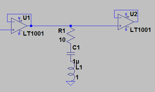

Hallo
Ich versuche derzeit die Übertragungsfunktion Uin/Uout der angehängten
Schaltung mathematisch zu bestimmen. Mein Problem ist derzeit das ich
nicht weiß wie ich die Spannungsfolger miteinbinden muss. In der
Simulation sieht alles ganz toll aus. Stört euch bitte nicht an den
willkürlich gewählten Kondensatoren und Spulen. Ich will mit dieser
Schaltung lediglich einen resonanten Mechanischen Aufbau simulieren.
Daher benötige ich auch die Spannungsfolger um meinen (noch nicht
existenten) "elektrischen Teil" von meinem "mechanischen" zu trennen.
Danke im vorraus
Markus
Gast #1668824
Der Spannungfolger ist ein Impendanzwandler. Das hat zur Folge, dass du
vorangehende und nachfolgende Schaltungsteile getrennt betrachten
kannst, ohne eine mords-Gleichung lösen zu müssen.
die OPAMPs werden in der Rechnung über Ein- (groß) und
Ausgangswiderstände (klein) modelliert.
#1668839
Guck Dir mal den Frequenzgang des offenen Opamp an. Der hat eine sehr
niedrige Eckfrequenz, und eine (hoffentlich hohe) Transitfrequenz.
Der Spannungsfolger hat die Verstärkung 1, also 0dB.
Die Übertragungsfunktion (übrigens Uout/Uin) ist also sehr idealisiert
bis zur Transitfrequenz 0dB, und fällt dann mit -20dB/Dekade.
Wie das real aussieht ist eine andere Sache.

Gast #1669169
Hi
Ja soweit wie ihr es beschreibt war mir das Problem schon ganz klar.
Der bisherige Hintergedanke ist folgender:
Ein Spannungsfolger (bzw Impedanzwandler) macht ja eigentlich nichts
anderes als die Eingangsspannung an den Ausgang zu übertragen und
gleichzeitig den Widerstand am Ausgang möglichst klein zu halten. Wenn
ich die beiden OPs weglassen würde würde die Spannung am Ausgang der
Schaltung natürlich gleich der Eingangsspannung sein und das auch bei
jeder Frequenz. Mit den Impedanzwandlern ändert sich das im Spektrum.
Wie kann ich mir jetzt Formelmäßig dieses Verhalten darstellen (mit
Impedanzwandlern)
Nochmals Danke :)
Schöne Grüße
Markus
#1669180
Die Schaltung ist doch unsinnig.
Wieso sollte man den Opamp-Ausgang bei Resonanz derart niederknüpeln?
Der Ausganswiderstand des Opamp, für diese Belastung mit ein paaar Ohm.
ist nirgends im Datenblatt spezifiziert. Jegliche Simulation ist da
falsch, da das reale Lastverhalten nicht im Modell enthalten ist. So
eine Schaltung würde man auch nie bauen.
Gast #1669197
Wie gesagt ich will so eine Schaltung nicht bauen ich will damit ein
mechanisches Verhalten simulieren. Interessant fand ich halt das ich,
nach langem rumprobieren, meine mechanischen Resonanzen mit einer
solchen Schaltung sehr gut nachbilden konnte. Das ganze war nur sehr
viel Handarbeit und ich hatte gehofft mit einer Übertragungsfunktion
einen Fit an meine Daten machen zu können.
Falls die Simulation (so wie sie mir LTSpice ausspuckt) allerdings
komplett falsch ist aufgrund der unsinnigen Werte die ich nutzen muss,
dann macht dieses Vorgehen für mich natürlich nur noch wenig Sinn.
Kann ich also davon ausgehen das das nicht funktionieren kann?
#1669279
Anderer Versuch.
Die Spannungsfolger/Impedanzwandler machen die einzelnen Glieder
rückwirkungsfrei.
Dann kann man die einzelnen Übertragungsfunktionen einfach
multiplizieren.
Wenn das wieder nichts mit der Frage zu tun hat, probiere ich es später
nochmal.

#1669285
@Thomas
> Glieder rückwirkungsfrei.
Ja das stimmt. Aber dann doch gleich den idealen Spannungsfolger nehmen,
die E-Quelle mit Verstärkung 1.
E-Quelle und G-Quelle sind hervorragend geeignet zur Entkopplung von
Schaltungen.
E Spannungsgesteuerte Spannungsquelle
G Spannungsgesteuerte Stromquelle
Gast #1669317
Ja aber dann ist doch seine Schaltung völlig unsinnig. Der ideale
Spannungsfolger wird durch das RLC-Glied zwar frequenzabhängig Strom
liefern müssen, die Ausgangsspannung wäre aber immer identisch zur
Eingangsspannung.
Mir ist nicht klar geworden, was Markus Wagner mit der Anordnung
erreichen will - bestenfalls kann er die nichtidealen Eigenschaften des
OPA-Ausganges erahnen.
Er schrieb zwar:
aber eben nur auf Grund des z.B. endlich niedrigen Ausgangswiderstands
der Quelle in U1 oder dessen maximalen Ausgangsstroms. Die Eigenschaften
seines Netzwerks kann er damit kaum sehen.
Sinnvoll wäre z.B. den zweiten OPA an die Spule anszuschließen, um deren
Spannungsabfall über der Frequenz zu begutachten. Dann wären ideale OPAs
das Richtige.
