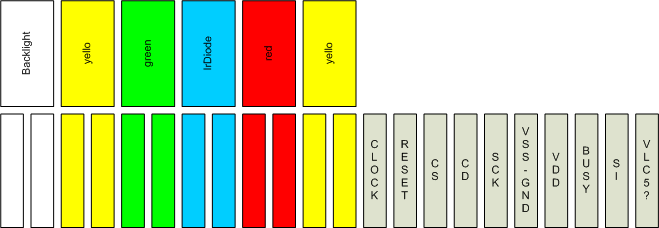

@bit: Im Anhang hab ich dir mal die Belegung angehängt die ich soweit rausgefunden habe. Das PDF zum Chip läßt sich bei Google mit d7228ag.pdf finden. Gruß Dennis

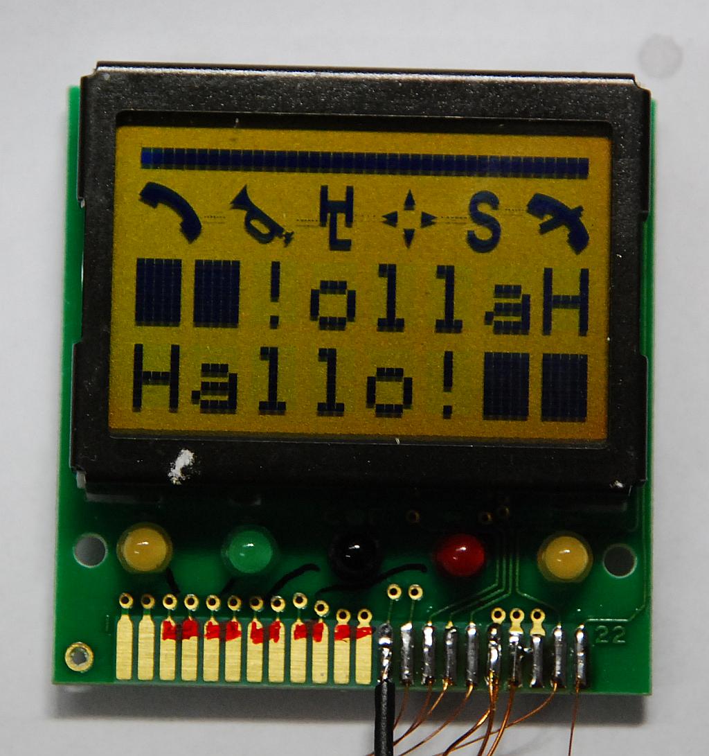

Hallo, ich habe das Display schon erfolgreich angesteuert. Anbei mal ein kleines Progrämmchen welches ich mit Freebasic nutzte um das Display am LPT anzusteuern. Der Code kann als Pseudo Code für den einen oder anderen hilfreich sein. Anbei auch noch 2 Bilder. Mehr Infos hab ich momentan leider keine dazu müsste ich erstmal wieder den Papierkram zusammensuchen.

Kai B. schrieb: > Der Code kann als Pseudo Code für den einen oder anderen hilfreich sein. > Anbei auch noch 2 Bilder. bei Pollin im text steht doch 1x8 Zeichen? scheinbar hat das Display aber 2x8 Textzeilen. + 6 Symbole + einen Balken Ist der Balken oben frei steuerbar?
Ja soweit ich mich erinnere war der Balken sogar frei ansteuerbar. Müsste sonst das Ding mal wieder an dem PC hängen und mal schauen was auf welchen Adressen liegt. Gruß Kai
genau, das Display hat zwei Textzeilen. Die Symbole sind eher weniger brauchbar. Dafür sind die 40 Punkte des Balkens frei ansteuerbar, ab Adresse 64 aufwärts. Mein Programm habe ich in Mikrobasic geschrieben und ist stark an Kais Beispielcode angelehnt. Zuerst wird ein Text geschrieben, dann alle Symbole nacheinander ein- und ausgeblendet und zum Schluss der Balken auf- und abgebaut. Den Takt habe ich über einen Timer realisiert, glaube so etwa 100KHz, die genaue Frequenz scheint aber unkritisch zu sein. Nach dem Datenblatt sind 80KHz die unterste Grenze. VLC5 auf Masse ist das Kontrastmaximum. Gruß sf1
