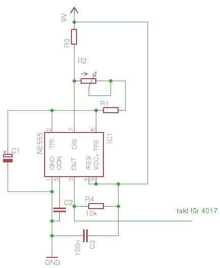

Hallo, Ich habe vor ein LED Herz zu machen. Jetzt läuft bei mir nicht wie es sein soll oder ich mache was falsch. So ich habe alles festgelötet und eine Reihe von 5 Led´s angeschlossen zum Testen und die leuchten nur..... Nur an einem Transistor liegt Spannung 8.6V, der ist an der Q1 Angeschlossen.Die Widersände vor den Transistoren haben Spannung drauf 8.6V. http://www.imagebanana.com/view/carrwrhl/SDC10300.JPG http://www.imagebanana.com/view/8ii2bcu0/SDC10301.JPG http://www.imagebanana.com/view/tiwo53wu/Schaltplan.png Ist das normal das es so ist, ist das so weil ich nur 5 Led´s angeschlossen habe ? Ich hoffe mir kann einer Helfen. MFG Alexander

Den Kondensator an Pin5 nach Masse hast du dran? Der sorgt nämlich für Stabilität.
#1669939
Vielleicht mal deinen Aufbau mit dem Schaltplan hier vergleichen: http://www.elektronik-kompendium.de/sites/slt/0310131.htm Die Diode ist nicht unbedingt notwendig. Sorgt meines Wissens für ein Tastverhältnis von 50%. Miss mal deine Widerstände, ob die vielleicht beim Braten hochohmig geworden sind und deshalb der Kondensator nicht umgeladen werden kann. Bitte den Kondensator an Pin5 nicht vergessen.
#1669950
so, ich hab jetzt doch mal schnell das datenblatt studiert. die schaltung stellt einen astabielen multivibrator dar mit einem tastverhältnis von ca. 50% und einer einstellbaren frequenz von ca. 2-27 hz. die schaltung sollte wie sie im schaltplan gezeigt ist einwandfrei funktionieren. könnte es vielleicht sein das du statt des 3,3µf elko einen 33µf oder sogar 330µf eingebaut hast? dann würde die frequenz soweit fallen das die led reihe geschätzt nur jede 5 minuten wechselt. ander möglichkeit, der ne555 ist tot warum auch immer.

Schalt mal einen Pullup ca 10k vom Ausgang des NE555 gegen VDD und einen Kondensator 100nF von VDD nach VSS direkt am Chip.

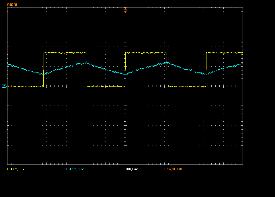

Habe deine Takterzeugung gerade mal schnell auf Steckbrett aufgebaut. Die Frequenz an Pin 3 des NE555 beträgt je nach Stellung des Poti zwischen 2,5 Hz und 30 Hz. Funktioniert also. Falls Du tatsächlich keinen Verdrahtungsfehler hast würde ich den NE555 mal tauschen.

>> Schalt mal einen Pullup ca 10k vom Ausgang des NE555 gegen VDD und einen >> Kondensator 100nF von VDD nach VSS direkt am Chip. >Ich bin ein Einfänger, wohin muss der 10K Wiederstand hin ? bilder sagen mehr als tausend worte. :)

So sollte es in etwa aussehen. Pin 3 (gelb) und Pin 2 (blau).
Erstens fehlen wohl jegliche Abblock-Kondies zw. + und Masse (da kann sonst was dabei rauskommen), und zweitens scheint der R11 gar nicht an + angebunden zu sein ...
