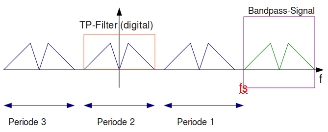

#1669844
also wie du sicherlich weißt klappt das ganze nur mit Banpasssignalen.
Wenn du dir den Abtastvorgang überlegst, dann wird das Spektrum doch um
die Abtastfrequenz fs herum gespiegelt. Zudem ist das ganze dann noch
periodisch mit fs! Du musst jetzt fs so wählen, dass durch Spiegelung an
fs und die periodische Wiederholung das Signal genau von -f_NF/2 bis
+f_NF/2 reicht. Dann kannst du nen TP drüber legen und erhältst nur noch
das NF-Signal.
(Hab leider meine Unterlagen dazu nicht digital.)
Mit dem Tunen, habe ich mir auch noch nicht überlegt, aber im Prinzip,
musst du ja deine Abtastfrequenz entsprechend leicht verschieben.
Den Filter für den TP musst du dann digital auslegen.
Hab mal schnell ne Skizze gemacht. Du könntest natürlich fs auch tiefer
ansetzen um das gleiche Ergebnis zu bekommen.
Gruß Alexander

OP #1670187
@ Gleicher Tag (Firma: Fruehling) (hacky)
Ich würde das gerne so simulieren, dass ich ein Trägersignal habe mit
aufmoduliertem Nutzsignal. Das dann abtaste und demoduliere. Alles
rechnerisch.
@ Alexander Liebhold (lippi2000)
Hm, ja so hab ich mir das vorgestellt. Schlüssige Zeichnung.
Kann man den TP da wirklich digital machen? Den einen normalen
Anti-Alias Filter vor einem ADC kann man ja auch nicht digital machen.
Zum Tunen ist mir was eingefallen, das könnte man ja digital als
Bandpass Filter machen, mit dem man durchs Spektrum "fährt". Also einen
Kanal-Bandpass quasi, den man in der Mittenfrequenz verstimmt.
Langsam kristallisiert sich da was raus :)
