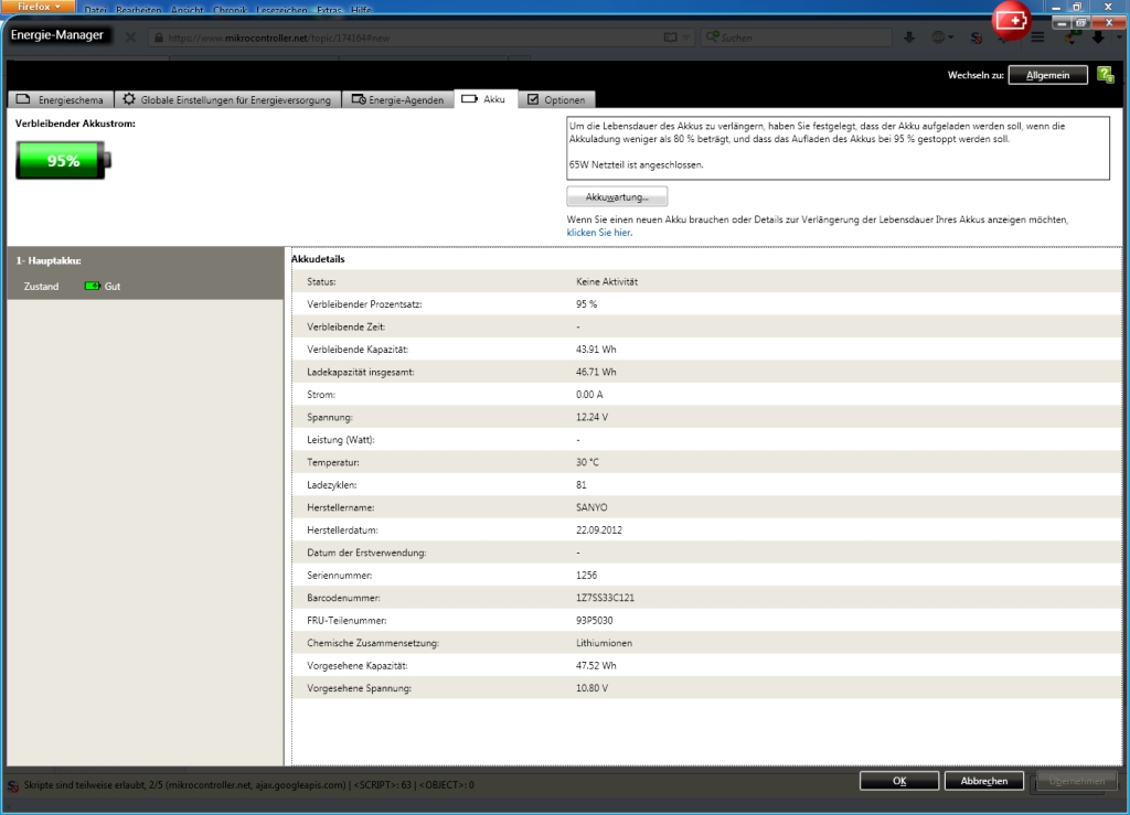

von Icke ®. (49636b65)
Hubert M. schrieb:
> Bei meinem Tablet nenn ich es trotzdem Memoryeffekt, denn es hat sich
> gemerkt, dass es ständig am Netz hing.
Das hat nichts mit Memoryeffekt zu tun, die Ursache liegt woanders. Auch
permanenter Netzbetrieb schadet nicht, solange der Netzstrom nicht
unterbrochen wird. Das Problem ist die schleichende Überladung, wenn das
Gerät mit vollem Akku vom Netz getrennt und anschließend wieder
angesteckt wird. Die Ladeschaltung pumpt dann eine gewisse Menge Energie
in den eigentlich schon randvollen Akku, bis die Ladeschlußspannung
erreicht ist. Genau DAS schadet auf Dauer, weil Li-Akkus selbst auf
geringe Überladung mit Kapazitätsverlust reagieren.
Mit einem intelligenten Lademanagement, wie es bspw. in den Thinkpads
verbaut ist, passiert dies nicht. Anbei ein Screenshot vom Status meines
Thinkpad-Akkus. Der ist mittlerweile fast 3 Jahre alt und das Notebook
hängt täglich am Netz. Trotzdem beträgt die aktuelle Kapazität noch 98%
des Neuwertes. Der Energiemanager ist so eingestellt, daß nur bis max.
95% geladen wird und die Ladung überhaupt erst bei weniger als 80%
einsetzt. Solange sich der Akku innerhalb dieses Bereiches befindet,
kann ich das Notebook an- und abstecken, soviel ich will, ohne das der
er einen Ladezyklus erfährt. Die Methode wirkt sich dramatisch auf die
Lebensdauer aus, wie man sieht.
von Gustav K. (hauwech)
> des Neuwertes.
Ich habe auch ein Thinkpad, die Kapazität des Akkus war damals ebenso
noch 98% des Neuwertes. Dann einmal diese "Kalibrierung" gestartet und
der Akku war tot. Das ist mittlerweile einige Jahre her. Habe darauf hin
den Pack geöffnet und mir aus den Zellen einen Akkupack für einen
mobilen Fernseher gebaut. Der TV geht damit immer noch über 4 Stunden.
Die Zellen sind mittlerweile gut 10 Jahre alt.
Bevor man spekuliert, was für die Zellen gut ist und was nicht, sollte
man wissen, wie die Zellen spannungsmässig angeglichen werden. Ist aber
leider grosses Betriebsgeheimnis. Ich vermute, dass meine Notebookzellen
erst bei Ladeschlussspannung angeglichen werden, durch den dauernden
Teillastbetrieb sind die Zellen zu weit auseinander gedriftet. Bei der
Kalibrierung (Volladung) konnten die Zellen innerhalb einer bestimmten
Zeit nicht angeglichen werden, die Elektronik schaltet dauerhaft tot.
Nach nun 10 Jahren Lebensdauer mal die Entladekurve und Kapazität
ermittelt (Bild), ich sehe 4095 mAh. Ladeschlussspannung war 3x 4.19V,
bei einem konstanten Entladestrom von 1A war die Entladeschlussspannung
3.02V - 3,38V - 3,44V. Neu soll der Akku 5200 mAh haben, was aber
wahrscheinlich genauso weit daneben ist, wie die sagenhaft geringen
Spritverbräuche moderner und tonnenschwerer PS-Boliden.
Der Akku läuft allerdings rel. stark auseinander, ich muss die
schwächeren Zellenpaare mehrmals pro Jahr einzeln nachladen. Hier
scheint mir der Hund begraben. Zwei Jahre in der Schublade und die
schwächste Zelle ist tiefentladen (<2.5). Auch hier wird eine
Akkuelektronik tot schalten.
Gustav
